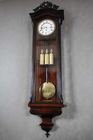

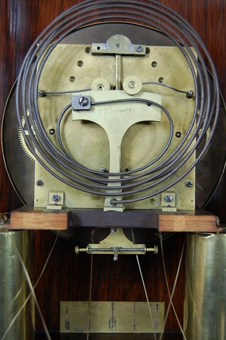

…..zegar wystawiony na All…i tam kupiony, opis skąpy zdjęcia jeszcze bardziej, cena jak za średniej, jakości zegar kwadransowy, stąd podejrzewam słaba oglądalność. Coś mi tam nie pasowało, odpuściłem. Na drugi dzień jeszcze raz go obejrzałem, zadzwoniłem, zbiłem z ceny cztery zł, wykonałem tel. do kolegi mieszka w pobliżu, pojechał i kupił. Plecy i góra zegara były zabejcowane na czarno, myślę no to ładnie umoczyłem d…. Przypomniałem sobie moje nieudolne pierwsze renowacje, jak bejcowałem plecy i politurowałem :( . Wyczyściłem i zmyłem te czernidła, pod spodem ukazała się piękna wiekowa decha, trochę dziur po robakach, myślę, że dlatego zabejcował. Zegar okazał się rewelacją, wahadło 80 cm, waga wahadła i tu niespodzianka ponad 2000 g, mostek ktoś (kowal) potraktował młotkiem, wskutek czego złamał go i lutował, spolerowałem, przykręciłem na jedną śrubkę, bo krzywy, ale ruszył i chodzi. Zegar datuję na lata 50 XIX wieku, może ktoś wie, do kiedy były stosowane bidermajerowskie uchwyty gonów? I to był jeden, z lepszych strzałów na All.., ale były też i bomby zegarowe i obrazowe, kupiłem kiedyś obraz starą Francję, zabuliłem jak za Matejkę, nie dawał mi spokoju, rozebrałem go i wówczas mój trzy letni syn okazał się starszy
Jak sama nazwa wskazuje uchwyty takie były stosowane w okresie biedermeier... A może nie, bo biedermeier to okres 1815 - 1848?
Piotr Ratyński
Tylko czy ten zegar jest w stylu "biedny majer"? On wygląda na tzw. "ludwik filip" . Kochaver klasyfikuje ten styl jako "Transitional" czyli ok. 1860.

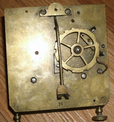

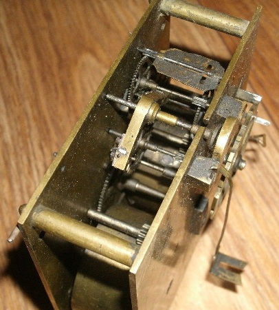

Witam wszystkich.
Proszę mi powiedzieć, gdzie można było dokonać tego mechanizmu.
Myślę, że ten mechanizm jest na jednej z niemieckich fabryk, a mój przyjaciel mówi, że mechanizm jest w Austrii w początku 19 wieku.
Jak wielu z nas myśli, jest poprawna?
Sergey.
В часах интересно не время, которое они показывают, а времена, о которых они могут рассказать.
Moim zdaniem budowa kotwicy jest już "niemiecka" i zegar nie jest z początku 19 wieku, a raczej bliżej końca.
Piotr Ratyński
I z pewnością Prusy

…prawdopodobnie masz rację, ja zawsze miałem problemy, do jakiej organizacji należy dany zegar :) , ale myślę, że to kwestia czasu i poukładam to sobie.

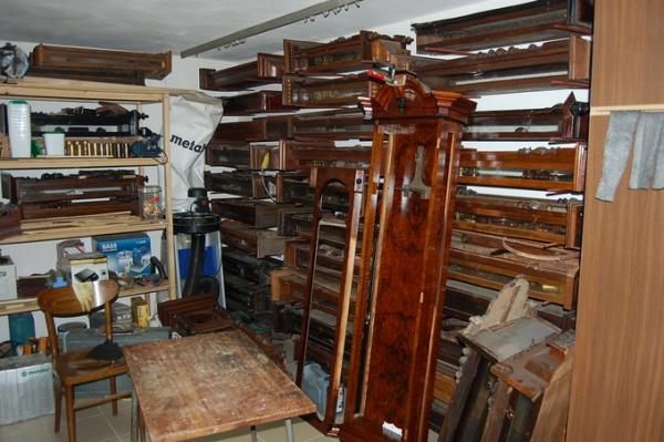

… dzięki za miłe słowa, mam znajomego, który ma też zegary i moja kolekcja przy jego kolekcji jest jakaś smutna nijaka, ale każdego cieszy to, co ma zapewniam, że tu na forum nie ma 1 % tego, co mają kolekcjonerzy w Polsce. Na dowód tego, że posiadam też i skorupy pokażę Ci swoje prosektorium :) . Pozdrawiam.
Prosektorium super. Spełnia wszelkie normy UE. Tylko ten stół sekcyjny trochę lichy i nieco za mały by zdiagnozować tych wszystkich nieboszczyków na półkach. A tak na poważnie, gdybyś oczywiście zechciał, to podaj wymiary tego kolosa ktory stoi po renowacji, a obok niego drzwiczki. Jestem ciekawy jego bebechów. Wygląda mi na beckerowski chodzik.
Nooooo... Imponujące :)

A to jest prosektorium, czy zespół dawców do transplantacji? :D Trochę niepokoi mnie ten cyklon pod ścianą...
….stół sekcyjny jest na lewo i ma 2, 5 m, kolos, który jest widoczny, to nie GB a …, dam zagadkę, model skrzyni 311 i tam są wymiary. Pozdrawiam
…..cyklon jest do ogarnięcia, ponieważ każdy pacjent, organ do napędzenia, czyli serce posiada, reszta to rekonstrukcja i powierzchowny zabieg kosmetyczny, martwi mnie natomiast rosnąca kolejka w poczekalni…….
O wlasnie, bo to prosektorium nie zabrzmialo dobrze, poczekalnia lepiej.
Jest tam powyzej 30 sztuk...to ja juz bym sie nie wygrzebal, obecnie mam otwarte 2 linkowe, skrzyniowe projekty, 2 "schwarzwaldy" i jeden francuski slad. A tu tyle!!
Czy to Lenz?
Jak mi sie podoba wszystko co prezentujesz! Inaczej patrze na ta swoja biedote....uf. No coz trzeba z tym zyc! :lol:
Bardzo dziekuje za zdjecia - niezwykle przezycia!
Witam ,leżą niczym w sanatorium pod tężniami w Ciechocinku :lol: nawet w pozycji horyzontalnej wyglądają ciekawie .Pozdrawiam.

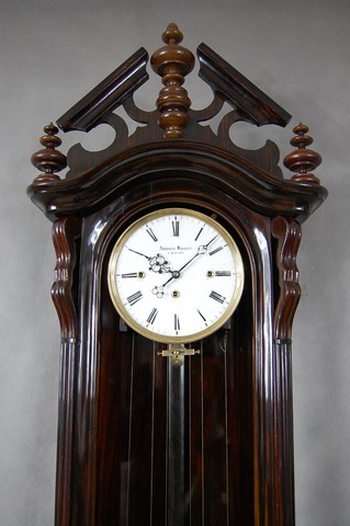

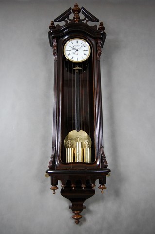

…..gdy kupiłem zegar myślałem, że ma alabastrową tarczę i z takim przekonaniem przeleżał cztery lata, kiedy przyszła jego kolej i dobrałem się do niego, okazało się, że tarcza jest mleczna, bardzo drobniutko piaskowana, do złudzenia przypominająca alabaster. Zegar był kompletny prawie 100 %, ale w częściach, najgorzej wyglądała dolna półka, boki skrzyni montowane na jaskółczy ogon, przy wyrwaniu uszkodziły dolną półkę, więc struktura drewna była naruszona, ale sobie poradziłem. Stara politura w 80 % dość ładnie zachowana na ubytki naniosłem nowe warstwy politury, wyrównałem z istniejącą i na całość położyłem trzy krotnie niskie stężenie politury, następnie ją przypaliłem żeby uzyskać efekt starej politury. Dolną półkę ze śladami użytkowania specjalnie tak zostawiłem. Został tylko do umycia mechanizm, brudny i okurzony a najgorsze były grube żyłki na szpulach. Cieszyłem się, że następny zegar doprowadziłem do minionej świetności, zachowując wszystkie kanony zgodnie ze sztuką, szkoły renowatorskiej a tu kicha w ostatni dzień minionego roku zabrałem mu jego świetność, składając mechanizm złamałem czopy od wiatraków i trzeba pacjenta wieź do kliniki.
Piotrze mam prośbę, użyj swoich wpływów w Interpolu, żeby odnaleźli tego gościa z tarczy, ja próbowałem, ale trop mi się urwał na gościu od motorów i to w Rzeszowie.
kiniol, lata 1870, Transitional, czy dobrze?
