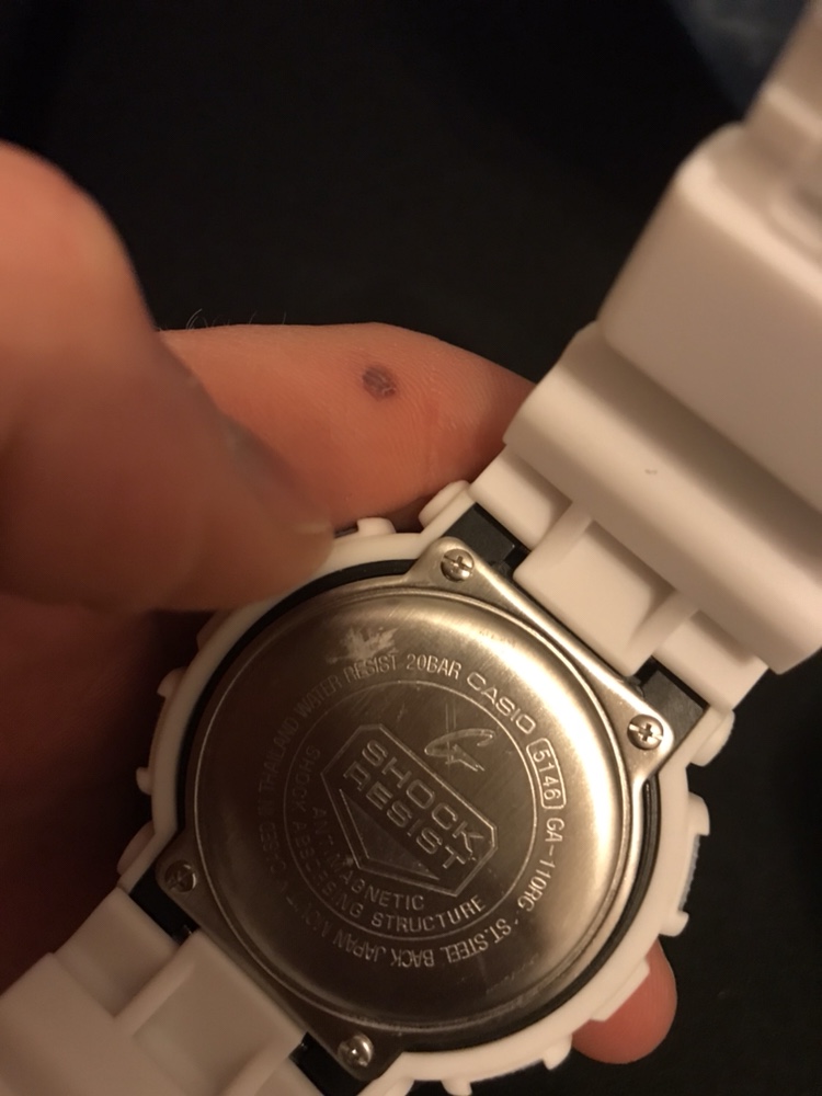

Mam nowe zdjęcia i nie wiem czy to oryginał czy nie :/
Widzę, że wałkujemy temat dalej.
Proszę zwrócić uwagę na puszkę, konkretnie na napis G-SHOCK pośrodku na kwadratowym polu. Jest napisany inną czcionką, niż na oryginale. Dla porównania wrzucam zdjęcia dwóch różnych puszek od zegarków Casio G-Shock - jedna od Mudmastera, druga od czegoś z niższej półki. Pomijam już kolor czcionki napisów na obwodzie puszki, bo te pewnie wystepują w różnych kolorach (nie wiem, tego akurat nie śledziłem), ale czcionka w oryginale nie ma prawa się nie zgadzać.
Odnośnie zaś samego zegarka, to na pierwszy rzut oka teoretycznie nie ma się do czego przyczepić poza drobnym szczegółem - grawer logotypów i napisów jest dość płytki, w oryginale zaś jest równy i wyraźny. To trudno zauważyć, jeśli nie ma się w jednym momencie dwóch zegarków w ręku - oryginału i podróbki, najlepiej w tej samej wersji kolorystycznej.930824818e193c651be7244221c45e2f.jpg6d1e1156f4f884b3366565b76fa6e594.jpg
Dobrze by było zobaczyć jeszcze ostre, wyraźne zbliżenie na tarczę zegarka.
Ja to myślę że jak ktoś bardzo chce sprzedać ten syf to będzie nawet w stanie zamówić orginalne wkręty dekla w Zibi lub kupić na alledrogo. Kumaty sprzedawca poczyta czym się różni podróba i będzie się starał to poprawić. Pokminią że czcionka zła na puszce to kupi oryginalną na Olx za 2 dychy i po problemie.
Tu masz taki sam , tylko śrubki chińskie standardowe i dekiel bardziej wypukly niż ten orginalny.
https://www.olx.pl/oferta/zegarek-casio-g-shock-ga-110rg-CID87-IDoT2hg.html
Z moich obserwacji wynika że te modele GA są robione w Chinach a nie Tajlandii, bynajmniej każdy jeden dekiel na Googlach ma "cased in China"

Decyzja odnośnie czego? Zakupu tego zegarka, który kolega przedstawił na zdjęciach z OLX? Jedyna słuszna - omijać szerokim łukiem.
