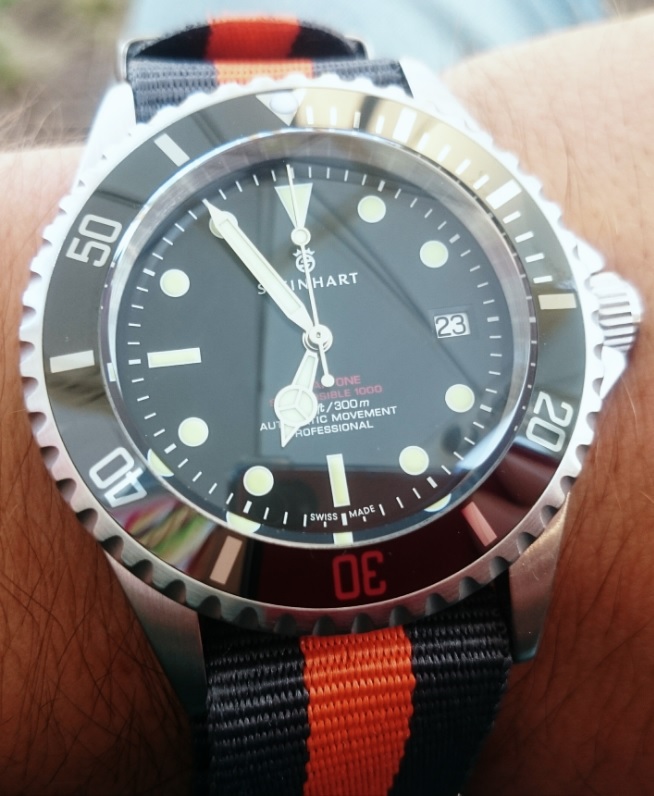

BTW
Jan Idealne zestawienie, IMO ;)
Na początku nie byłem w stu procentach przekonany, ale z każdą minutą podoba mi się coraz bardziej. Ta koperta daje jednak masę możliwości. Dzięki
Ocean One z paskiem Nato po prostu wymiata! Swietnie pasuje! Moim zdaniem w ogole diver z paskiem nato to cos fajnego!
