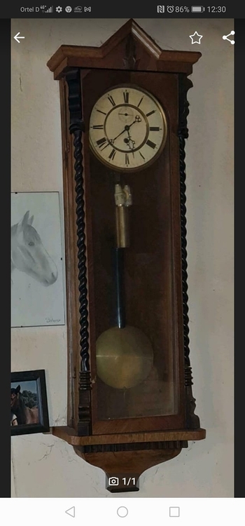

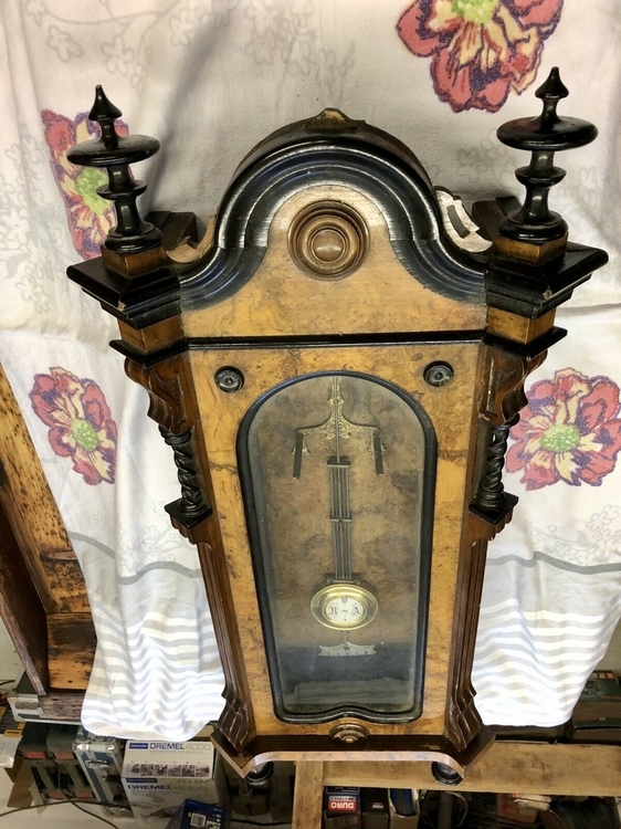

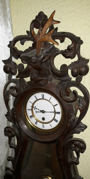

Z jakich lat może pochodzic ten mechanizm?

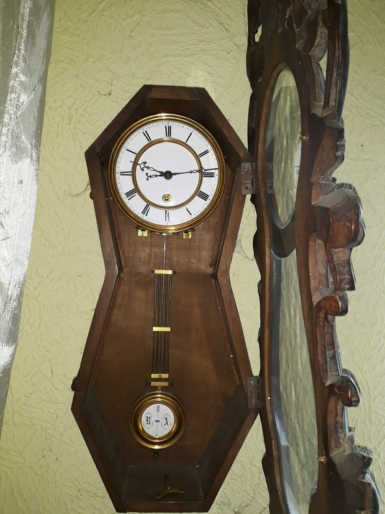

To ja dorzucam z FB (za zgodą właściciela zegara).
Jeden z późniejszych ... koła 5cio ramienne. Skrzynia chyba wtórna będzie...
Jakiej to firmy będzie  ? .... pytam , bo już mi się mieszać zaczyna

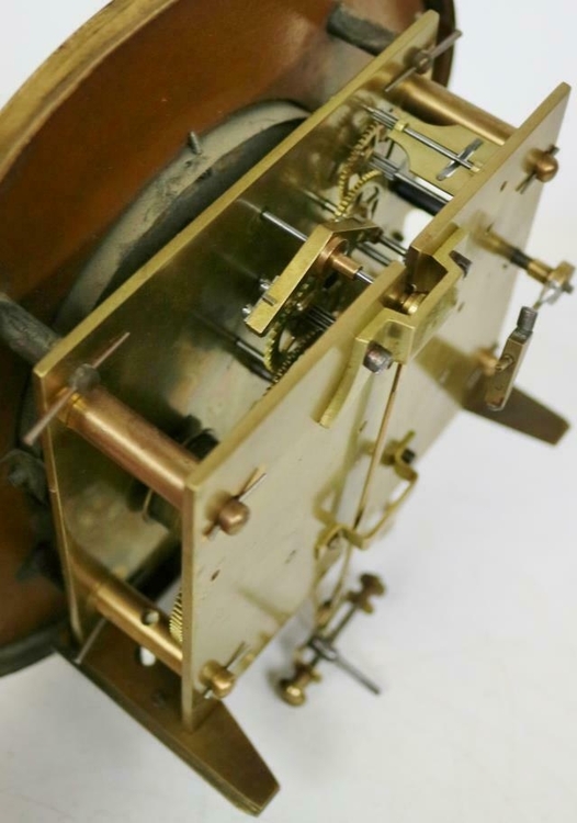

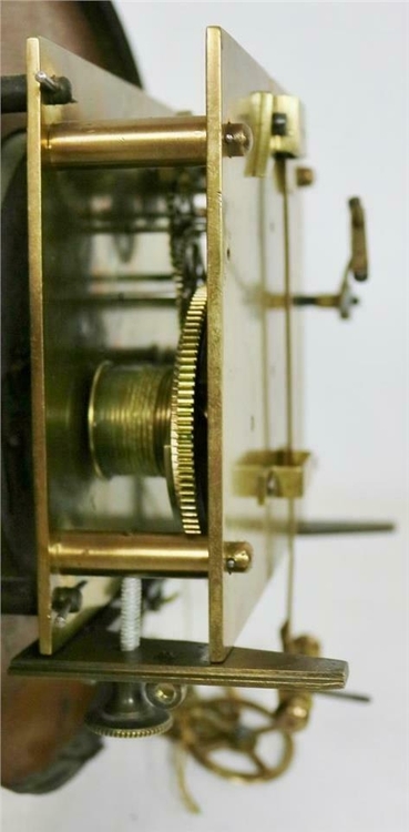

Jest jeszcze jeden... na zatoce.uk. 35140.

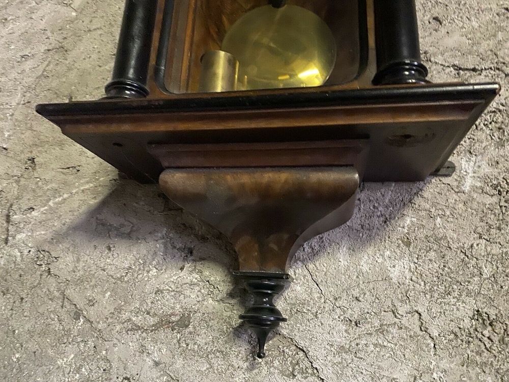

Sprzedający osobno wystawia mech, osobno skrzynię. To wygląda tak jak poniżej.
Wg mnie te skrzynie nie pochodzą ani z Freiburga ani Villingen-Schwenningen ... to jakaś całkiem niezależna stolarnia.
Nie bardzo mam już pomysł jak tu wyczaić kto to mógłby być :((

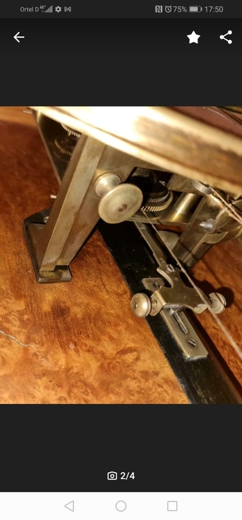

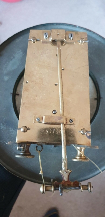

Zwróciłem uwagę, na PH 153 (takiej sygnatury chyba na Mikrolisku nie ma). I nawet nie o sygnaturę chodzi, tylko o to jednostronne przykręcanie sanek do wieszaka... Tu już o tej jednostronności było w kontekście RUDYCH.
Poprzeglądałem Freiburgi... Wydaje mi się, że nikt nie robił tam takie jednostronnego montowania. Mam tylko wątpliwości co do GB.... czy na początku tak się nie zdarzało... Gdyby LESKOS albo inni zorientowani w początkach GB się wypowiedzieli to by ewentualnie rozwiało wątpliwości.
Mechanizm PH zupełnie nie podobny do RUDYCH.... ale ten sposób montowania. Może akurat 'tam' się tak przyjęło ? We Freiburgu też mieli swoje 'zwyczaje'....

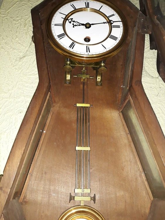

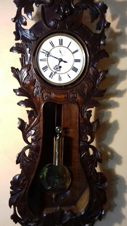

Wstawiam na właściwe miejsce... bo coś mi się wątki pofixowały. Taki RUDY jest jeszcze w sprzedaży w PL.
Niestety tylko to, co widać... bez osprzętu. Ale zdjęcia pokazują koła 5cio ramienne.

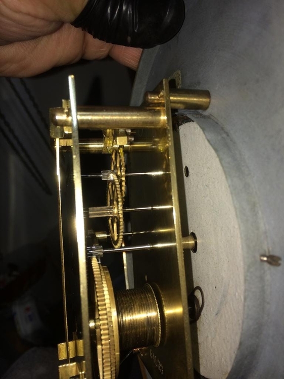

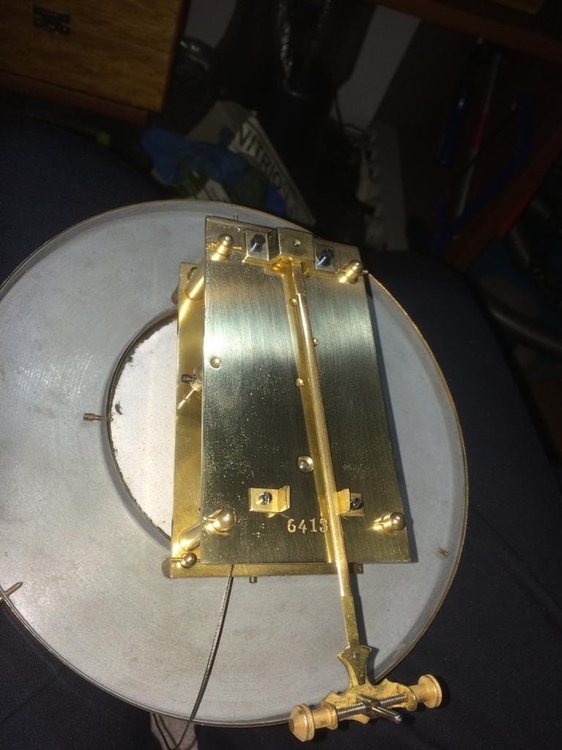

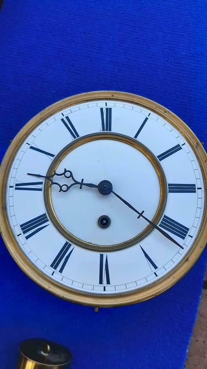

Dokładam mojego rudego. Dość niski numer.
Właściwie to już nie mój ale fotki mi zostały to niech się na coś przydadzą.
Również prze-piękny rudy. Numer nabity jakoś tak ... 'z pewną nieśmiałością'. Ale jest  zdjęcie dołu wahadła...

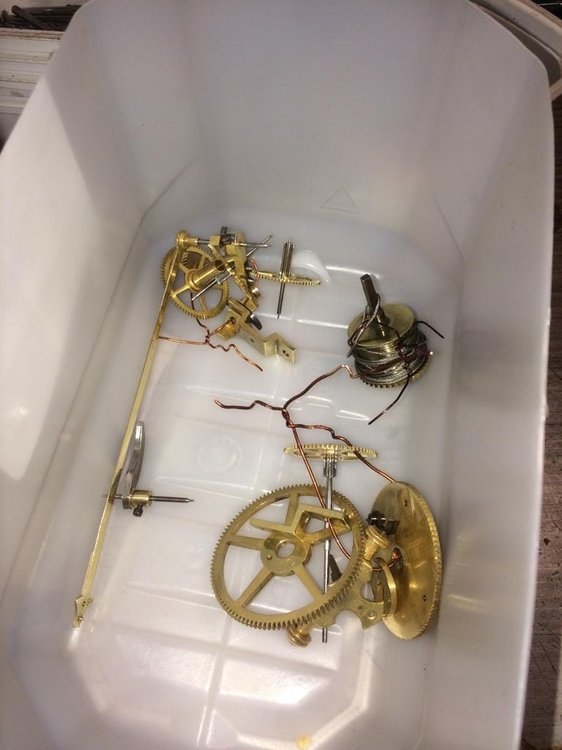

Mam NN w takiej skrzyni, w dębie. Bez korony, której brak mi jakoś nie doskwiera. Werk i reszta osprzętu były chyba trawiony w jakimś roztworze żrącym, widać ubytki w mosiądzu.

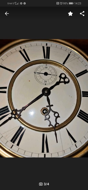

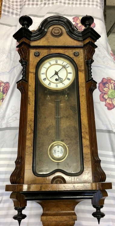

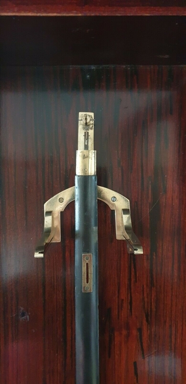

Zaryzykuje twierdzenie, że to sprężynowy RUDY... Niestety numer mech pozostaje nieznany.
Edytowane przez Yahagi
Hmm, no mam mieszane uczucia jak patrzę na zdjęcia ... coś chyba ktoś pomieszał . Wahadło wygląda na bardzo wczesnego Lenzkircha (charakterystyczny. wzór na soczewce ) ale dwie boczne śruby adaptowane chyba. Wskazówki lenzkircha, stopka kotwicy doczepiona chyba z linkowego, a pod spodem widać widełki charakterystyczne dla wahadeł sprężynowców . Klucz współczesny ...
Może się mylę ale ktoś coś tu zamieszał - tak mi się wydaje .

Może to i rudy ale na pewno po tuningu.
Pozdrawiam Tomasz
No nie wiem....
Być może wzór na wahadle wskazuje na jakieś związki z Lenzkirchowem ? Podobnie jak sama stopka ?
Poniżej dla porównania sprężynowy RUDY 3914
I kolejny 5420
No powiem szczerze , że pierwszy raz widzę takie rozwiązane... kotwicy i stopki, wahadło podobnie wygląda na adaptację...
sanki/ montaż ok . Wskazówki lenz i to wczesny ...
Lenzkirch sprzedawał  elementy i mechanizmy  drobnym manufakturom  ze Szwarcwaldu , więc może i dalej . Bo to ewidentnie jakaś kompilacja i może i nie jednorazowa.... choć powiem że regulacja stopki to technicznie ciekawe rozwiązanie  .... 😉🤭

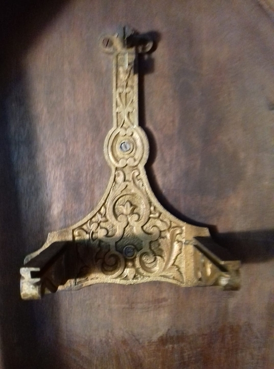

Takie rozwiązanie stosował Resch w sprężynowych.

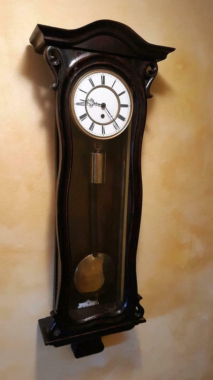

Taki drobiazg znalazłem :
RUDY 35140 był w takiej skrzyni
A Kienzle 5107 w takiej:

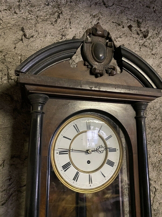

... jeszcze jeden RUDY w takiej. Tylko jego nr-u nie mam ..
Kolejny RUDY 33743. Skrzynia powtarza się... przynajmniej 3cia u RUDYCH... i tylko u  nich.
(photo za zgodą nowego właściciela )

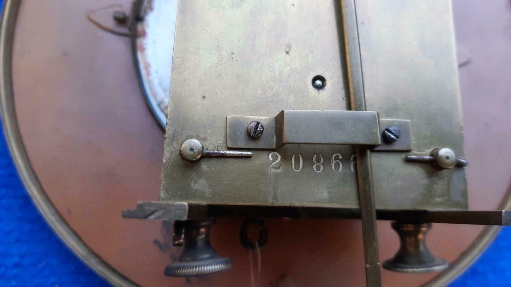

Dziś 20866.
W takiej skrzyni (podobnej?) chyba bywały Willmanny... albo na jakieś niuanse trzeba zwrócić uwagę.
