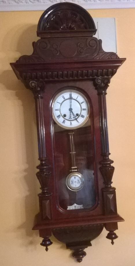

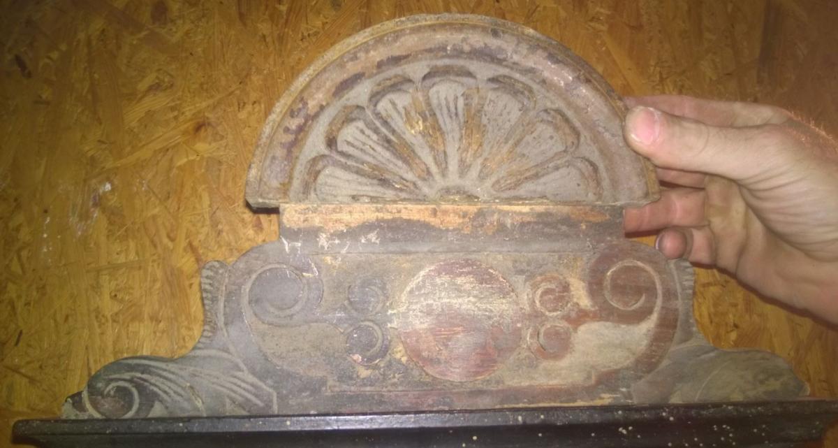

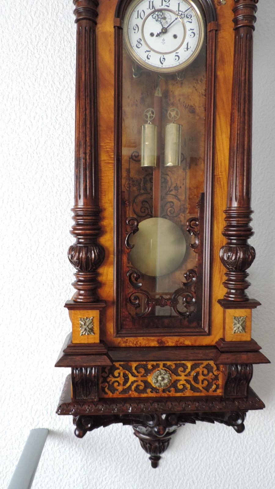

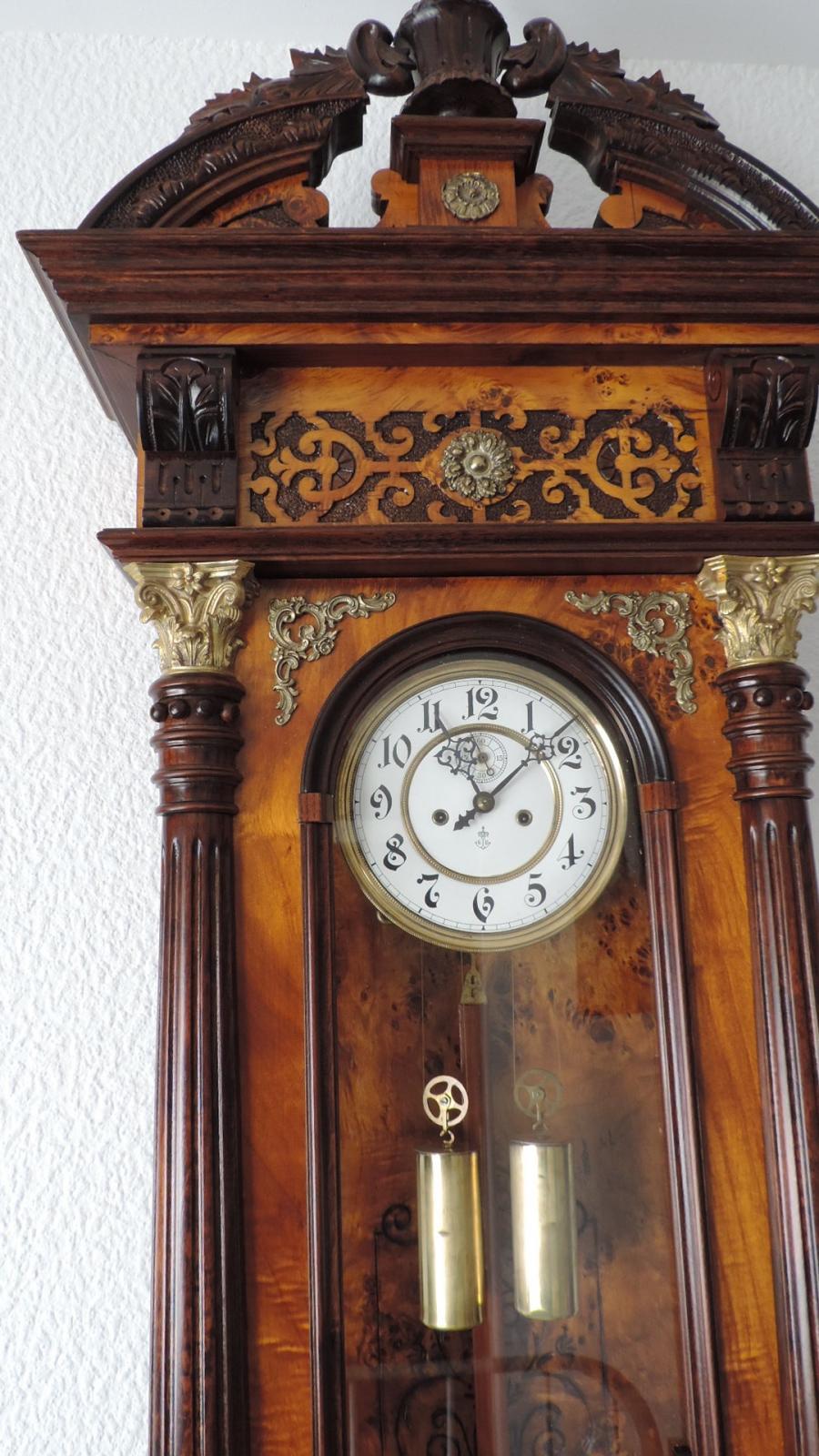

czerralf 28 #1076 Napisano 26 Sierpnia 2016 Mam podobne zdanie. Cos nie pasuje w tym zegarze?. Ta gorna czesc jest wyraznie inna od reszty zegara. 0 Udostępnij tę odpowiedź Odnośnik do odpowiedzi Udostępnij na innych stronach

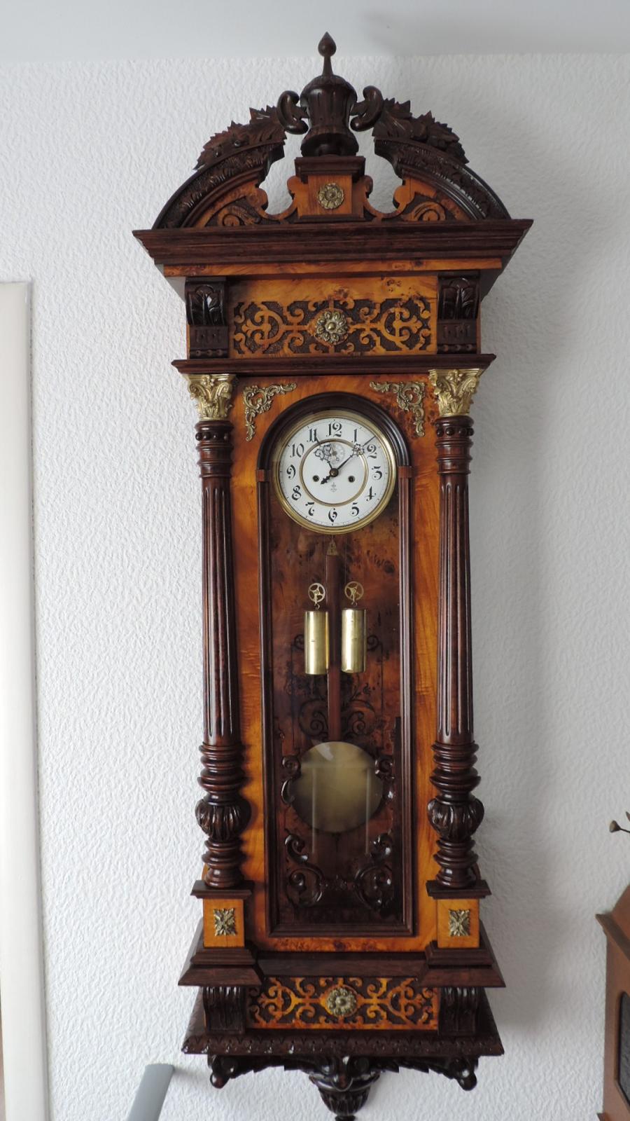

bajmar 129 #1077 Napisano 26 Sierpnia 2016 (edytowane) można zdjęcia całego zegara, u Pana góra jest oryginalna czy już zrobiona współcześnie?Po pierwsze żaden ze mnie Pan i przypuszczam że to ja do Ciebie (Pana) powinienem tak mówić . Korona jest oryginalna , spójrzcie do mojego tematu z lipca ubiegłego roku : http://zegarkiclub.pl/forum/topic/122786-pro%C5%9Bba-o-pomoc-gb-z-1887/Poniżej zdjęcie po renowacji : Edytowane 26 Sierpnia 2016 przez bajmar 0 Pozdrawiam Paweł Udostępnij tę odpowiedź Odnośnik do odpowiedzi Udostępnij na innych stronach
czerralf 28 #1078 Napisano 26 Sierpnia 2016 Obydwa zegary maja ladne stare skrzynki. Patrzac na twoj zegar jako calosc wydaje mi sie ze ta korona nie do konca tam pasuje. Moge sie jednak mylic?. 0 Udostępnij tę odpowiedź Odnośnik do odpowiedzi Udostępnij na innych stronach
kiniol 2283 #1079 Napisano 26 Sierpnia 2016 (edytowane) Ta korona z pewnością ma dodaną dolną część od "czegoś" i owa dolna część nie stanowi kompletu z zegarem. Edytowane 26 Sierpnia 2016 przez kiniol 0 Porządek na serwisie o niczym nie świadczy. Często najlepsze usługi świadczone są przez geniuszy w totalnym bałaganie… Udostępnij tę odpowiedź Odnośnik do odpowiedzi Udostępnij na innych stronach
mechanik 993 #1080 Napisano 26 Sierpnia 2016 Konik garbusek 0 Udostępnij tę odpowiedź Odnośnik do odpowiedzi Udostępnij na innych stronach

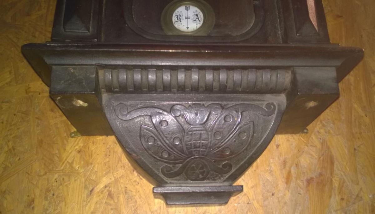

bajmar 129 #1081 Napisano 26 Sierpnia 2016 Dolna cześć korony jest wykonana w taki sam sposób jak broda tzn. jedna i druga jest tak samo podrzeźbiana , tą samą techniką . Ktoś by to dorabiał ? Szukał ? 0 Pozdrawiam Paweł Udostępnij tę odpowiedź Odnośnik do odpowiedzi Udostępnij na innych stronach
Mariusz 109 #1082 Napisano 26 Sierpnia 2016 Tylko górna część korony ma normalne/głębokie rzeźbienia.Ona pasuje do tralek drzwi... Dziwnie to wygląda, ale czasami tak bywa jak się naśladuje i częściowo wkłada swoje koncepcje Pozostaje pytanie - konserwator ( dawno temu ) czy producent ? 0 Pozdrawiam Mariusz Udostępnij tę odpowiedź Odnośnik do odpowiedzi Udostępnij na innych stronach

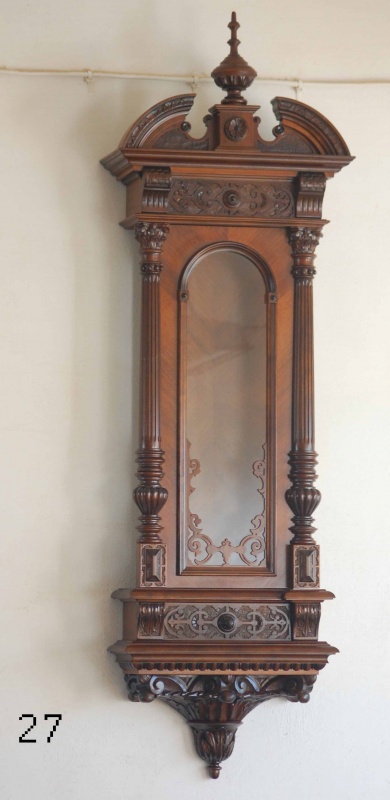

roberto266 1 #1086 Napisano 29 Sierpnia 2016 Co powiecie o tym GB Trochę mało zdjęć Trochę mam wątpliwości co do oryginalności skrzyni 0 Udostępnij tę odpowiedź Odnośnik do odpowiedzi Udostępnij na innych stronach
tarant 2979 #1087 Napisano 29 Sierpnia 2016 To chyba taka z katalogu pana Pachulskiego, w wersji "na bogato"... 0 Pozdrawiam Piotr Tolerancja musi być nietolerancyjna wobec nietolerancji. Němec z Královce Udostępnij tę odpowiedź Odnośnik do odpowiedzi Udostępnij na innych stronach
Szwardzwald1984 12 #1088 Napisano 30 Sierpnia 2016 (edytowane) Na bogato kto co lubi jak dla mnie zbyt zdobna. Edytowane 30 Sierpnia 2016 przez Szwardzwald1984 0 Udostępnij tę odpowiedź Odnośnik do odpowiedzi Udostępnij na innych stronach
roberto266 1 #1089 Napisano 30 Sierpnia 2016 Może Piotr masz rację Tylko że zegar nie jest do kupienia w Polsce. 0 Udostępnij tę odpowiedź Odnośnik do odpowiedzi Udostępnij na innych stronach
kiniol 2283 #1090 Napisano 30 Sierpnia 2016 Dokładnie ta skrzynia wisi u kolegi w Poznaniu i jest kopią. 0 Porządek na serwisie o niczym nie świadczy. Często najlepsze usługi świadczone są przez geniuszy w totalnym bałaganie… Udostępnij tę odpowiedź Odnośnik do odpowiedzi Udostępnij na innych stronach
roberto266 1 #1091 Napisano 30 Sierpnia 2016 Ale co do tej nie ma pewności. Jak obejrzę to się okaże 0 Udostępnij tę odpowiedź Odnośnik do odpowiedzi Udostępnij na innych stronach
