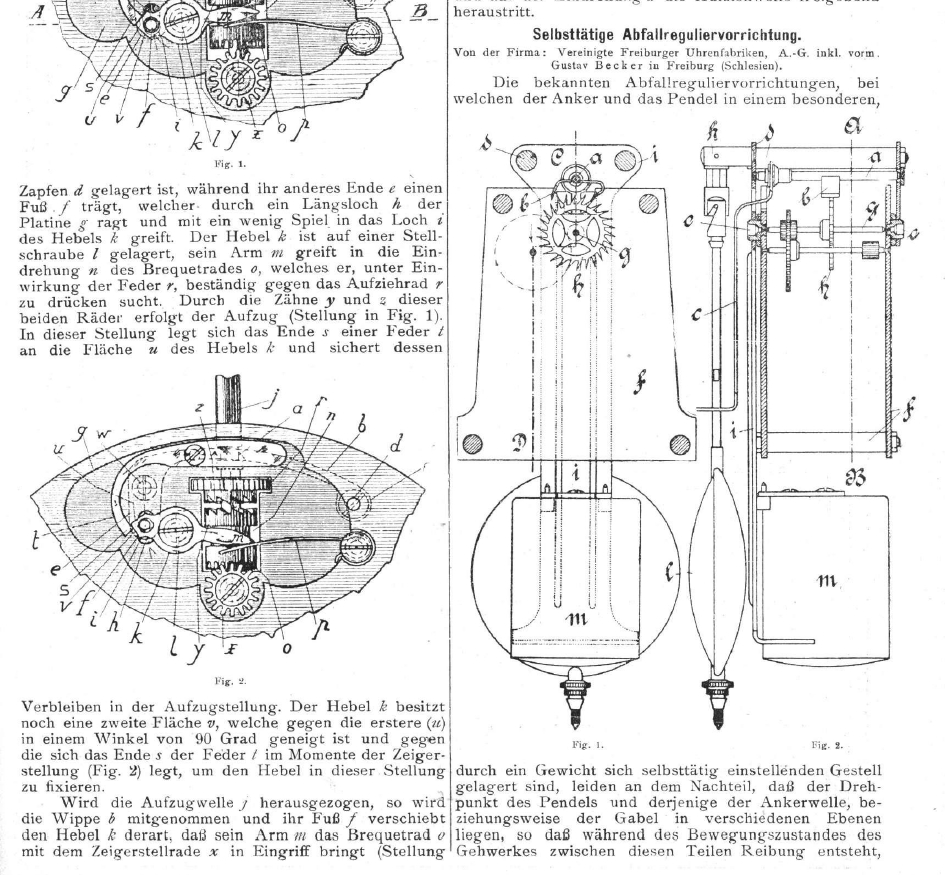

Andrzej Wachowicz 301 #1104 Napisano 1 Września 2016 @tarantznasz moze numer patentu na Abfallreguliervorrichtung ? ewentualnie jakies zdjecie tego rozwiazania ? 0 Udostępnij tę odpowiedź Odnośnik do odpowiedzi Udostępnij na innych stronach
tarant 2979 #1105 Napisano 1 Września 2016 (edytowane) Jest z tym pewien problem. Mechanizm opisany w artykule wygląda monstrualnie i nie wiem, czy ktoś go widział poza jednym modelem zgłoszonym do opatentowania. W produkcji seryjnej zastosowano tylko fragment tego rozwiązania, będący tylko zmodyfikowanym połączeniem osi kotwicy z drążkiem. Widać to na powiększeniu reklamy..Być może to coś nie zostało ostatecznie opatentowane. W reklamie podano Ö.P.a. - Österreichisches Patent angemeldet, czyli Austriacki Patent zgłoszony. Podobnie stosowano w przypadku niemieckich patentów - DRPa. Nie musiało się to zakończyć zarejestrowaniem i wniesieniem odpowiednich opłat. Edytowane 1 Września 2016 przez tarant 0 Pozdrawiam Piotr Tolerancja musi być nietolerancyjna wobec nietolerancji. Němec z Královce Udostępnij tę odpowiedź Odnośnik do odpowiedzi Udostępnij na innych stronach
Andrzej Wachowicz 301 #1106 Napisano 2 Września 2016 @tarantDziekuje bardzo za informacje. Czyli ich pomysl po prostu nie zadzialal, nie dazyli do uzyskania patentu i nie wprowadzili go do produkcji ?pozdrawiam 0 Udostępnij tę odpowiedź Odnośnik do odpowiedzi Udostępnij na innych stronach

tarant 2979 #1109 Napisano 3 Września 2016 (edytowane) Ale zarejestrowanego patentu nie ma...129611 to tylko DRGMS, dotyczący regulatora wychwytu i dolnego połączenia transporterka z wahadłem. Edytowane 3 Września 2016 przez tarant 0 Pozdrawiam Piotr Tolerancja musi być nietolerancyjna wobec nietolerancji. Němec z Královce Udostępnij tę odpowiedź Odnośnik do odpowiedzi Udostępnij na innych stronach
Andrzej Wachowicz 301 #1110 Napisano 3 Września 2016 Dzisiaj przeczytalem, ze firma Kieninger w niektorych swoich mechanizmach stosuje: patentierte Ankerautomatik czyli inaczej patented automatic beat adjustment. Nie wiem dokladnie o co chodzi , ale chyba jest to rozwiniecie i realizacja Becker'owskiego Abfallreguliervorrichtung ? 0 Udostępnij tę odpowiedź Odnośnik do odpowiedzi Udostępnij na innych stronach

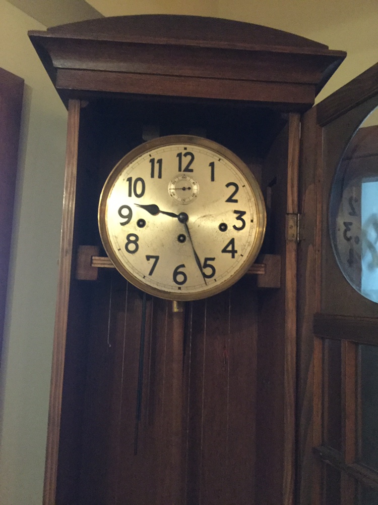

Szwardzwald1984 12 #1119 Napisano 1 Października 2016 Do Beckera ta góra czy tylko mi się wydaję 0 Udostępnij tę odpowiedź Odnośnik do odpowiedzi Udostępnij na innych stronach
kiniol 2282 #1120 Napisano 1 Października 2016 To jest herb jakiegoś barona. 0 Porządek na serwisie o niczym nie świadczy. Często najlepsze usługi świadczone są przez geniuszy w totalnym bałaganie… Udostępnij tę odpowiedź Odnośnik do odpowiedzi Udostępnij na innych stronach

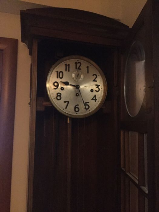

Szwardzwald1984 12 #1121 Napisano 28 Października 2016 Ponoć Becker ale czy na pewno, póki co więcej zdjęć nie mam... 0 Udostępnij tę odpowiedź Odnośnik do odpowiedzi Udostępnij na innych stronach

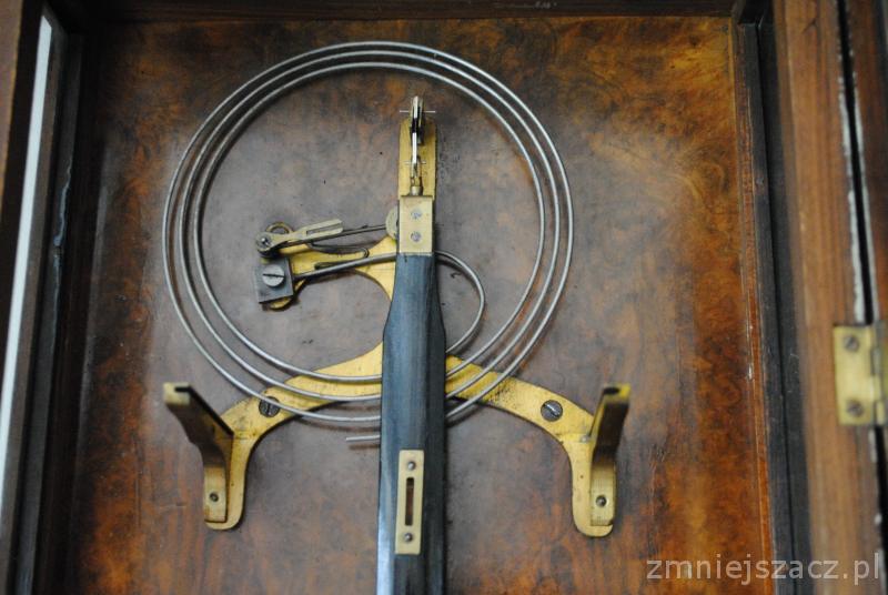

tarant 2979 #1122 Napisano 28 Października 2016 W życiu nie widziałem kwadransowego werku sprężynowego Beckera z sekundnikiem. W przypadku linkowców - tylko jeden egzemplarz stojący, prawdopodobnie pojedynczy wyrób. 0 Pozdrawiam Piotr Tolerancja musi być nietolerancyjna wobec nietolerancji. Němec z Královce Udostępnij tę odpowiedź Odnośnik do odpowiedzi Udostępnij na innych stronach
Szwardzwald1984 12 #1123 Napisano 28 Października 2016 Napęd linkowy mam wątpliwości czy sprzedawca mówi prawdę odnośnie marki.. 0 Udostępnij tę odpowiedź Odnośnik do odpowiedzi Udostępnij na innych stronach
tarant 2979 #1124 Napisano 28 Października 2016 Wątpię by to był Becker. Ale czy to źle? Stojące lnkowce kwadransowe to rzadkość na rynku. 0 Pozdrawiam Piotr Tolerancja musi być nietolerancyjna wobec nietolerancji. Němec z Královce Udostępnij tę odpowiedź Odnośnik do odpowiedzi Udostępnij na innych stronach
Szwardzwald1984 12 #1125 Napisano 28 Października 2016 Wszystko ok ale cena mnie blokuje 5500 zł. 0 Udostępnij tę odpowiedź Odnośnik do odpowiedzi Udostępnij na innych stronach
