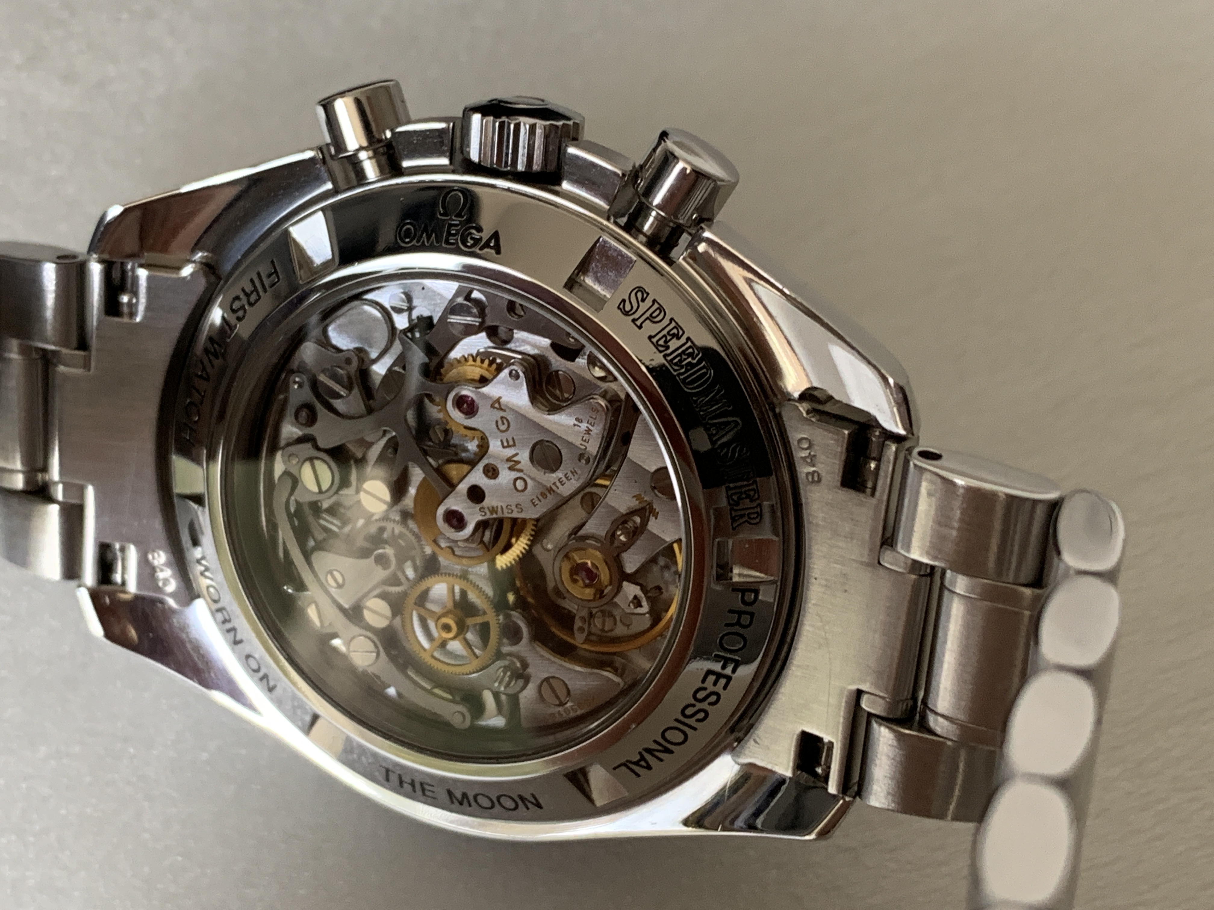

Tak jeszcze przy wtorku, ciekawe czy jak omega wypusci w tym roku wersje z 321 to czy dadza tez przeszklony dekiel jak w tej:
mysle, ze bylo by super
W pierwszym wypuście 321 nie będzie przeszklonego dekla ;( Edytowane przez orlis
