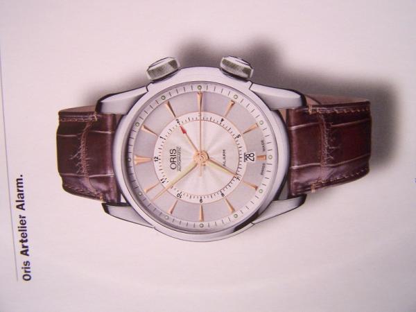

Jest ten, który zawsze mi soę podobał... :)
