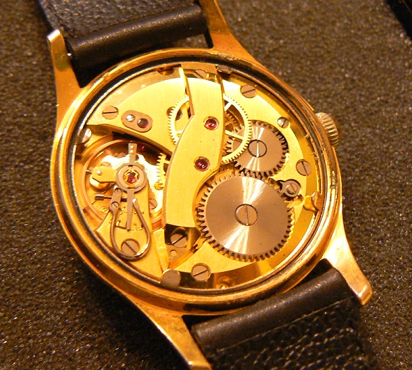

lamwoj 489 #7494 Napisano 24 Lutego 2015 Ładna omesia.U mnie zaś Bifora Unima , zegarek na który polowałem prawie 4 latka.Rzadko spotykana , a jak już to zawsze cos nie tak . A to słaby stan , lub cena zaporowa.I wreszcie wszystko zagrało.Topowy model z 18-to kamieniowym werkiem , potwierdzającym tezę , że nie tylko szwajcary potrafią .Na stałe znalazła u mnie domek.34 mm , resztę oceńcie sami.Pzdr 0 Udostępnij tę odpowiedź Odnośnik do odpowiedzi Udostępnij na innych stronach
lamwoj 489 #7495 Napisano 24 Lutego 2015 (edytowane) Jeszcze jedno zdjęcie werku.Nie mogłem się powstrzymać . Edytowane 24 Lutego 2015 przez lamwoj 0 Udostępnij tę odpowiedź Odnośnik do odpowiedzi Udostępnij na innych stronach
