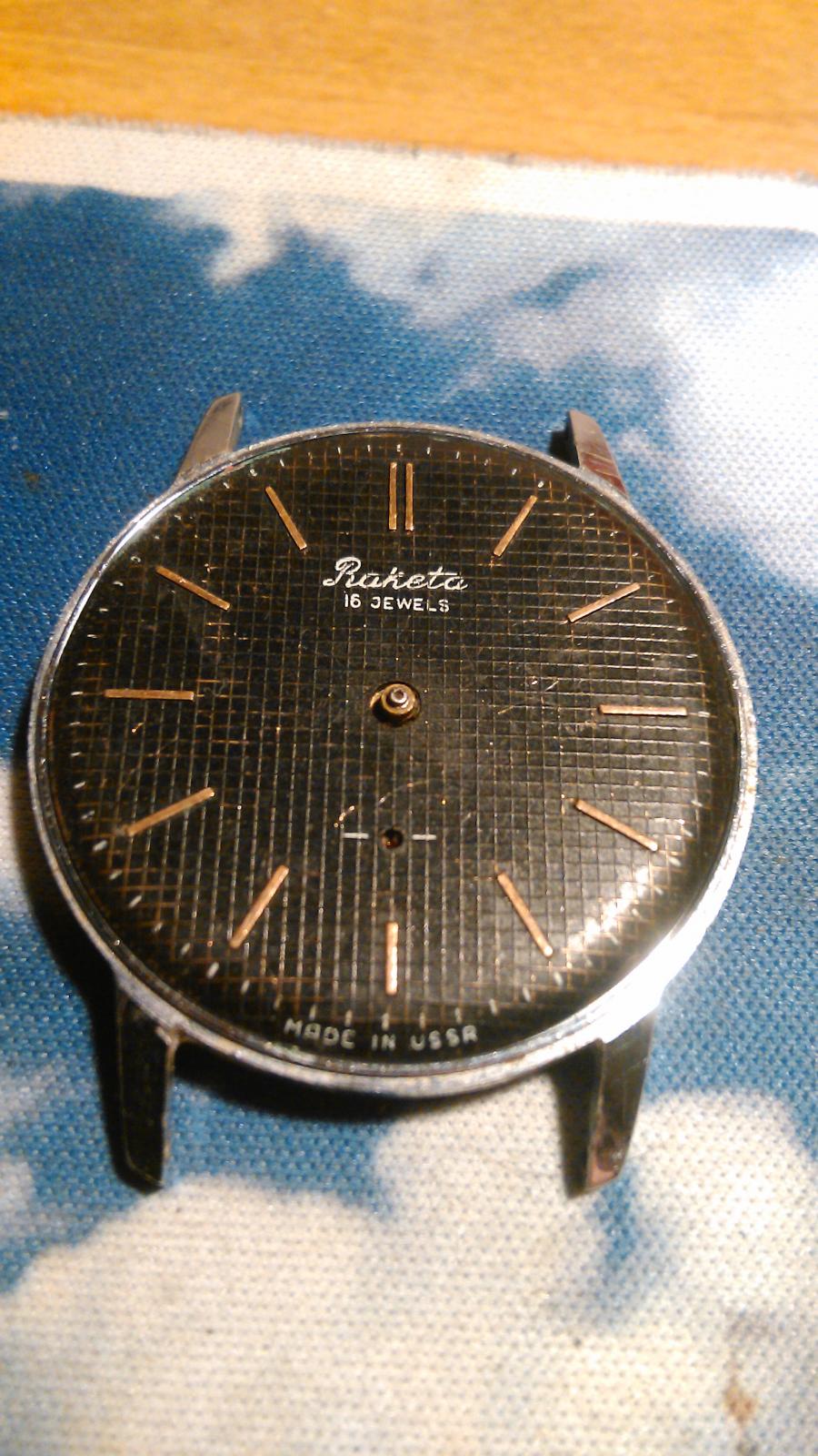

Zdradzisz jak doczyściłeś tą tarczę? Ja chciałbym przynajmniej trochę usunąć te ciemne smugi naokoło tarczy w mojej rakiecie ale mam pietra żeby nie zmyć nic ponadto. 1c506a08cdededa50f3d762e6b406440.jpg
Spróbuj na początek popryskać suchą tarczę płynem do mycia szyb i nie spłukuj od razu tylko po chwili, powtórzyć kilka razy. Same smugi można delikatnie mydłem na patyku chigienicznym, ale ostrożnie. Te smugi to może być przetarcie i mycie nic nie pomoże, ale jeśli to tylko brud to może się udać :)
Zażółcenia z tarczy ładnie schodzą takim różowym płynem z L...a. Ja psikam na tarczę daje mu 2-3 sekundy i płuczę, jak zostało jeszcze żółte to poprawka.

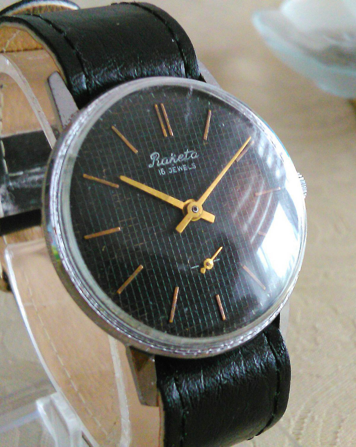

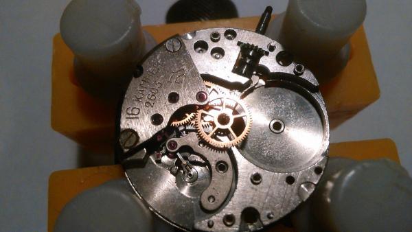

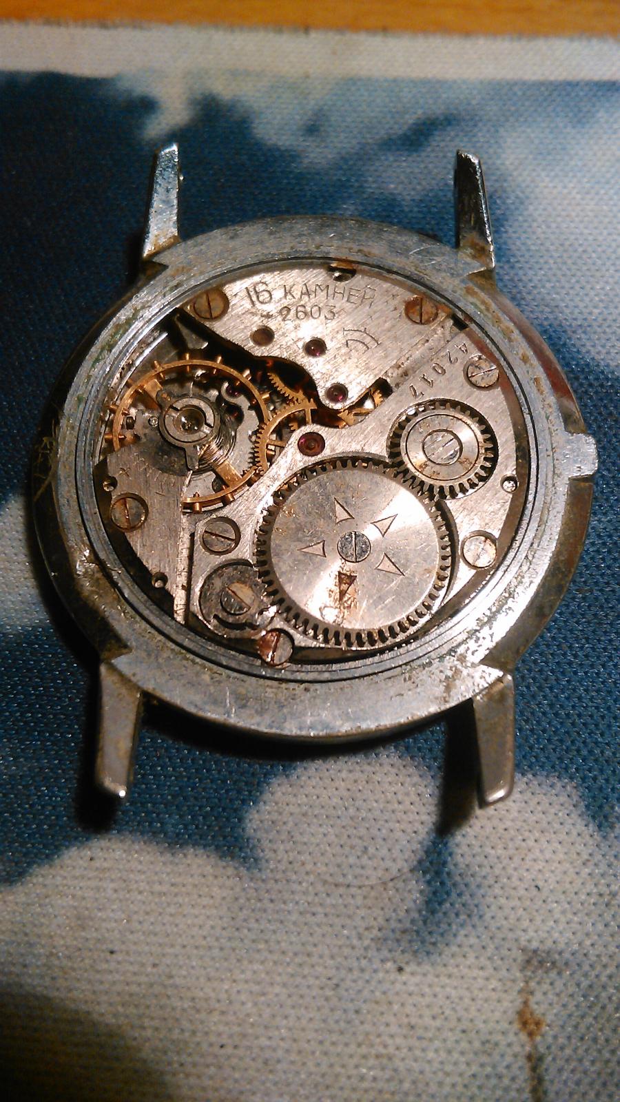

Wczorajsza zabawa. Rakieta przyszła razem z powyższą :)
Brak lunety, wskazówek, kamienia na balansie, koronki, dekielka.

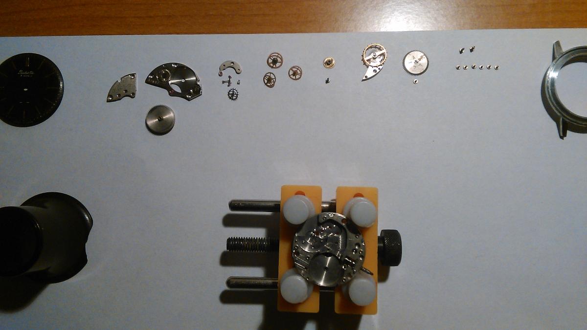

Po trzech dniach moczenia pora poskładać wszystko do kupy
Gotowe :)
