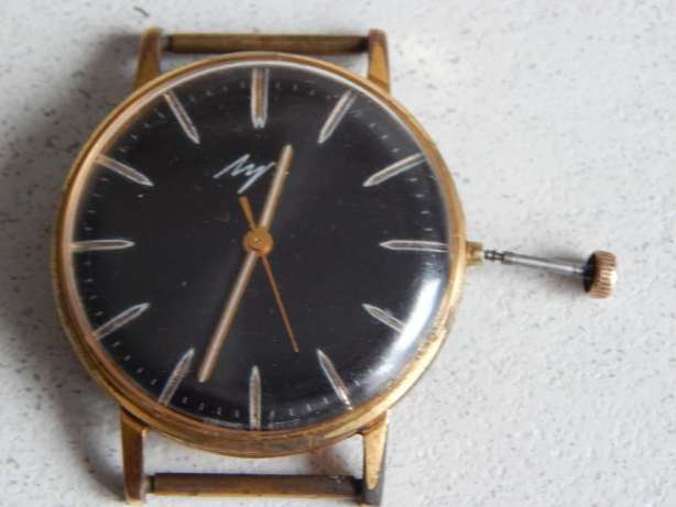

Witam, nabyłem ostatnio czarnego Łucza, do kolekcji, bo mam ze "złotą" tarczą, a z czarną widziałem gdzieś na forum i prezentowała się zjawiskowo.
Stan po nabyciu bardzo słaby, nie chodził, wałek wypadał i nie działał naciąg. Szkiełko całe ale porysowane.
Po 2,5 godziny w mechanizmie i 0,5 godzinie polerowania mamy taki efekt
Niestety koperta bardzo słaba, niegodna dla takiego zegarka, jeżeli ktoś ma na zbyciu i chce się przyczynić do odnowienia tego pięknego zegarka, proszę info, zdjęcie i cenę na PW
Gratuluję. Dobra robota i piękny zegarek. Niestety, nie mm na zbyciu takiej koperty.

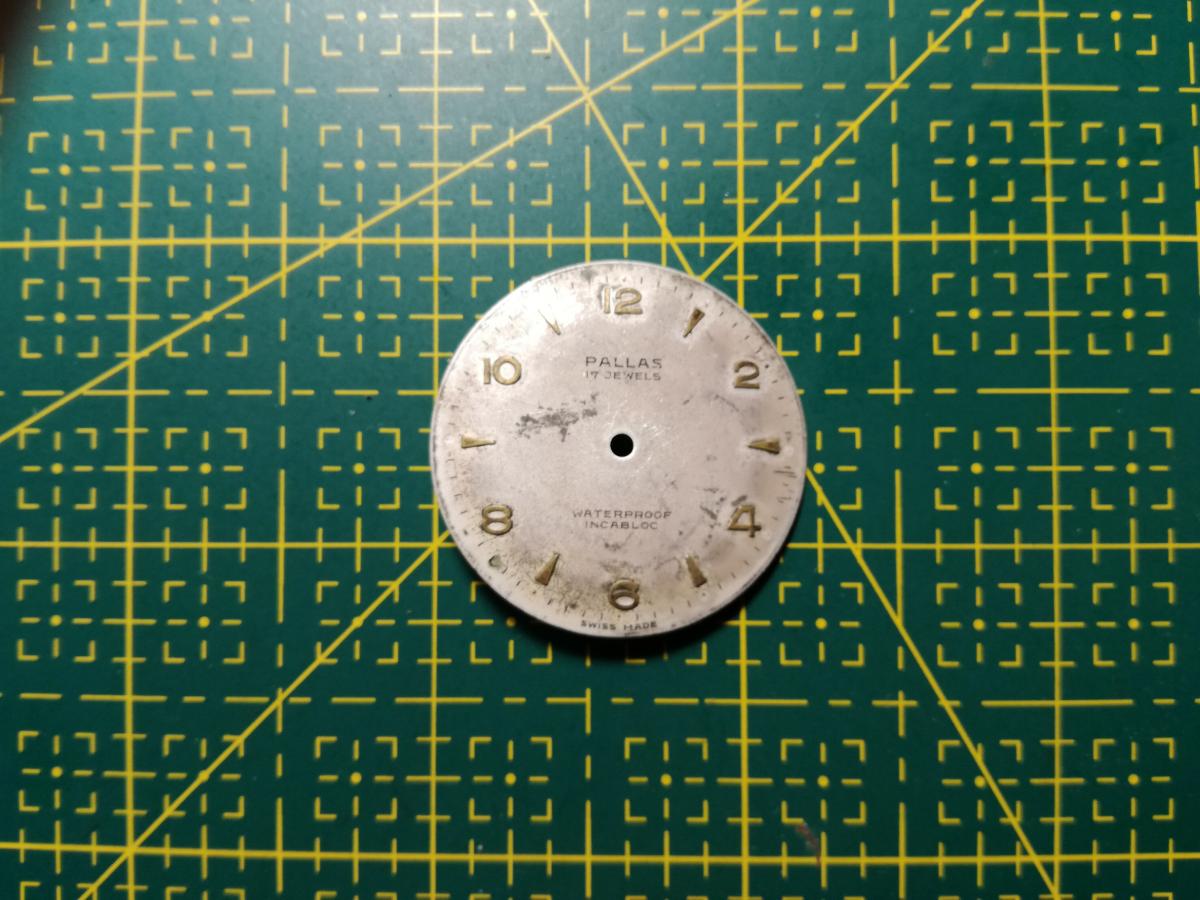

A co myślicie o takim efekcie. Akurat marka nie pod temat , ale sprawdzałem też na slawach i poljotach efekt ten sam, mimo szorowania specyfik nie reaguje z farbą ktora uzywano do napisów. Po tylu latach roznych prób, jestem w szoku. Zegarek wiele lat lezał bez szkiełka.
Edytowane przez As82
Cif ultra biel mleczko z wybielaczem.
No i oczywiście używać pedzelka do farb
Rozcienczasz czy prosto z butli?
A czy ktoś próbował wybierającej pasty do zębów?
Prosto z butli, taką porządną kroplę
Gość Yakovlev
Ohoho, to trzeba koniecznie wypróbować tego cifa!
Ostrzegam, nie działa tak na każdą tarczę. Na niektóre agresywniej czyszcząc do zera.
Również ostrzegam. Pomoczyć chwile w roztworze można, tylko nie wiem po co, bo reakcji żadnej.
Broń Boże nie polerować, bo spolerujesz wszystko. Spłukać i wysuszyć.
Natomiast znakomicie nadaje się do szkieł.
U mnie zadziałało na takich bez żadnych szkód. Niestety nie mam fotek z przed. Chorągiewka była żółta od słońca, na slawie byly plamki,a poljot zapierdzielony nalotem od wilgoci.
Zawsze mnie zastanawia jak działanie takich środków będzie oddziaływało w dłuższym okresie. Czy się nie okaże że za dwa miesiące czy pół roku na tarczach nie pokażą się jakieś plamy, odbarwienia, ściemnienie itp
Zależy od składu chemicznego samej farby. W Kirowskich, szczególnie rekinach, były jakieś beznadziejne farby z pigmentami opartymi chyba wyłącznie na tlenkach miedzi. Czym go nie dotkniesz, zaraz brązowieje.
Poljot jak wyżej też mi zbrązowiał po paru miesiącach, chyba go nawet gdzieś mam. Wydaje mi się, że po takim myciu to nie tylko trzeba starannie popłukać wodą demineralizowaną, ale też werniksem satynowym albo matowym psiknąć.

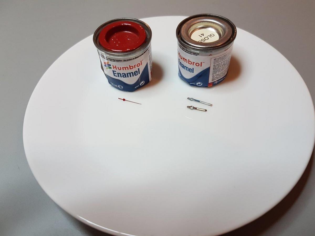

Zdjęcie świeżo podmalowanych wskazówek (w rzeczywistości wyszły narawdę ładnie) - może się komus przyda rodzaj użytej farbki, duży wybór kolorów. Zobaczymy jak będzie się sprawować z czasem.

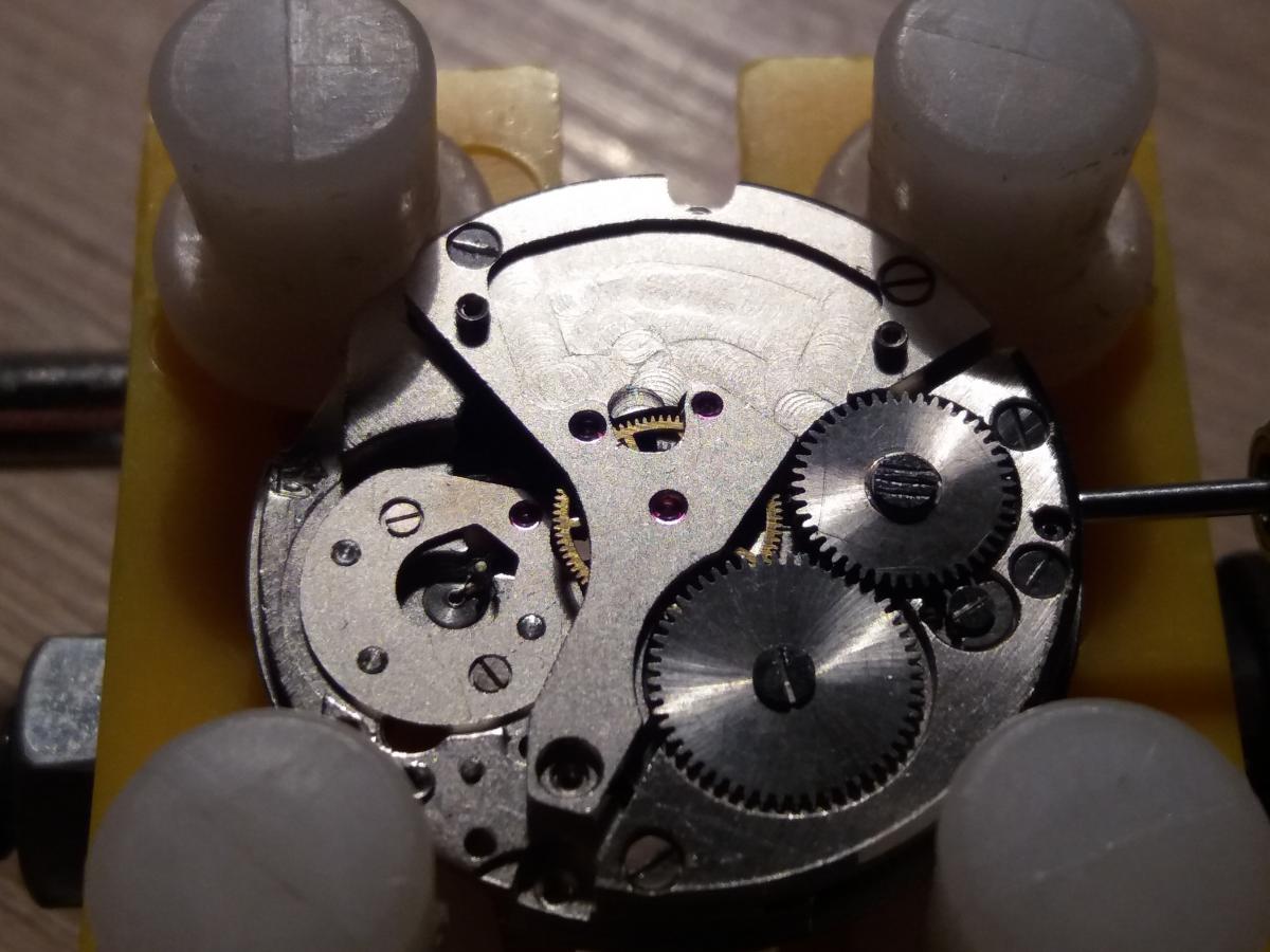

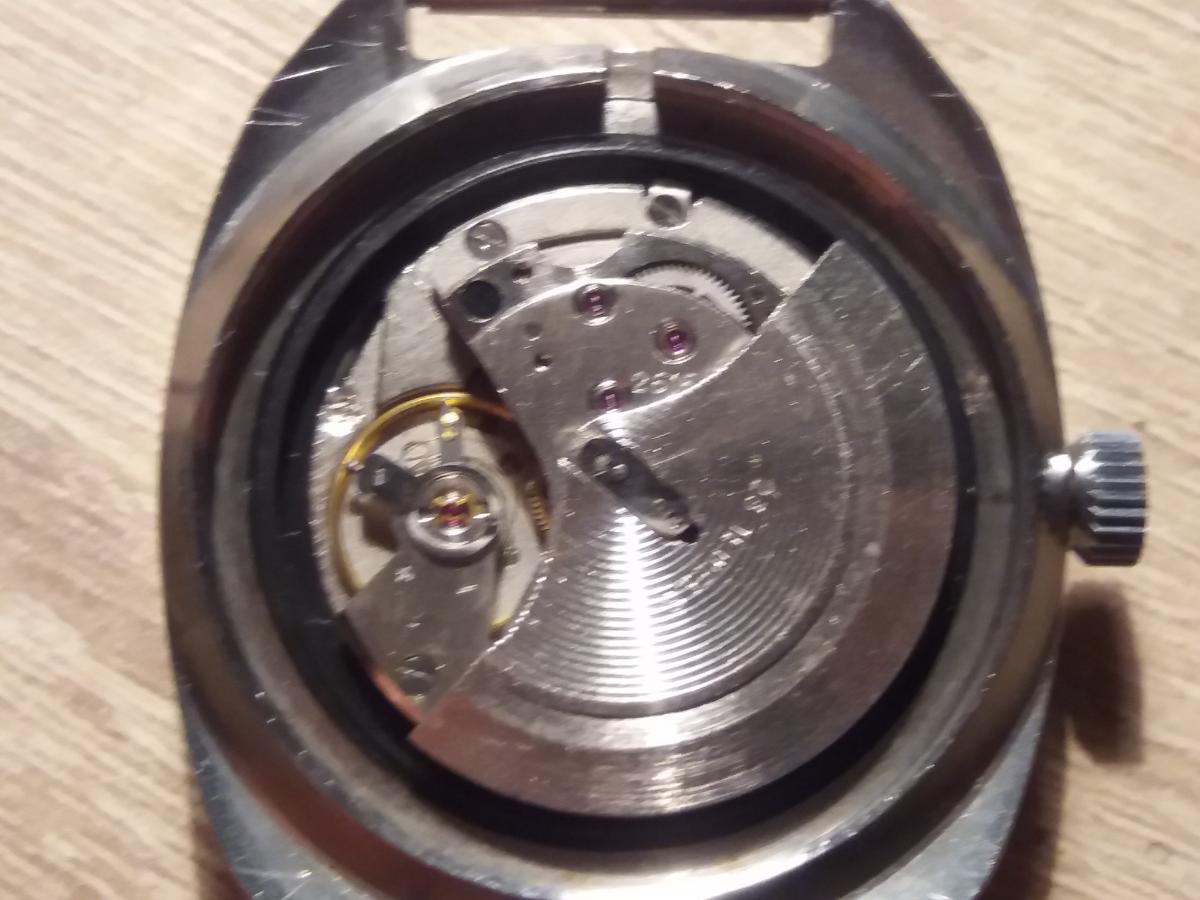

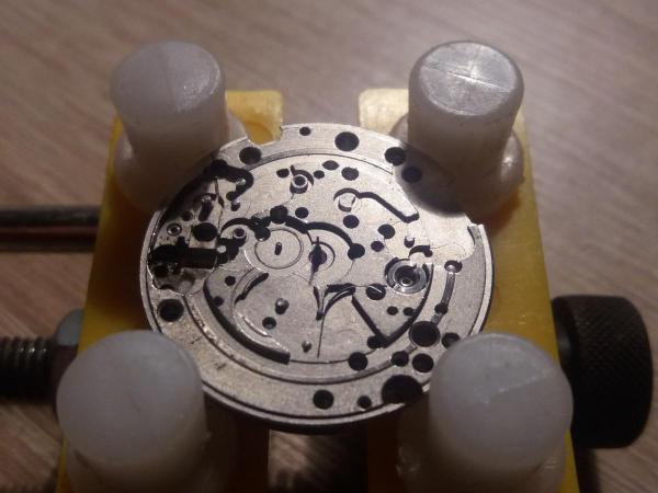

To serwisu trafił Poljot 55g
Stan tarczy w miarę dobry
Mechanizm trochę wybrakowany
Więc zaczynamy:
Od dobrania widocznych brakujących części
Pierwsze rozebranie
Przy rozkrecaniu wyszło jeszcze uszkodzone koło minutowe i to jest dowód że trzeba zawsze rozbierać cały mechanizm a nie czyścić go w całości.
I całość
No to składamy
I już po prezentuje się tak
Oczywiście pod deklem jest włożona uszczelka której nie sfotografowałem, spolerowałem jeszcze szkło oraz jeszcze muszę isc do zegarmistrza po jakąś stalową koronkę.
Wojtas, jaki to jest numer tego czerwonego Humbrola? Czy on tak bardziej pod bordowy podchodzi?
