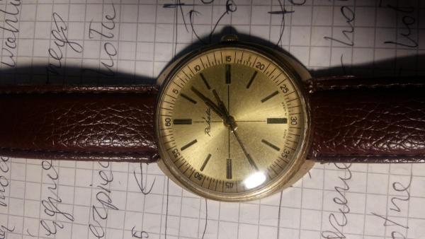

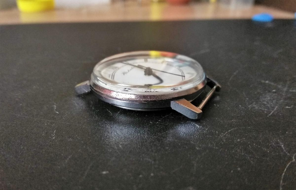

Wojtas79 - wczoraj kupiłem taką samą za 40zł w stanie bardzo złym, lecz w złotym kolorze. Jedyne na razie co zrobiłem to szkło poleciałem najpierw wodnym 2500 potem 3000, efekt nie do końca ładny. Co radzisz żeby zrobić z kopertą ? Boję się polerki, że złoto zejdzie. Tarcza też niestety do wymiany.
"Szkiełko" po papierze trzeba dokończyć pastą, do tworzyw sztucznych, np lamp samochodowych, albo do lakierów pasta tempo, wszystko daje podobny efekt, tylko potrzebna miekka szmatka.
Z kopertą dużo nie zrobisz, można tylko lekko wyblyszczyc, najlepiej ręcznie, lub Dremel na bardzo niskich obrotach do tego róż polerski lub coś innego do złota. Jak koperta już ma przetarcia to na to niema rady. Najlepiej wrzuć parę fotek jaki stan.
Tarcze ma do złotej do sprzedania kolega Kirov57 chyba nówki.
Najmniejszy problem w zasadzie z mechanizmem, największy z kopertą.

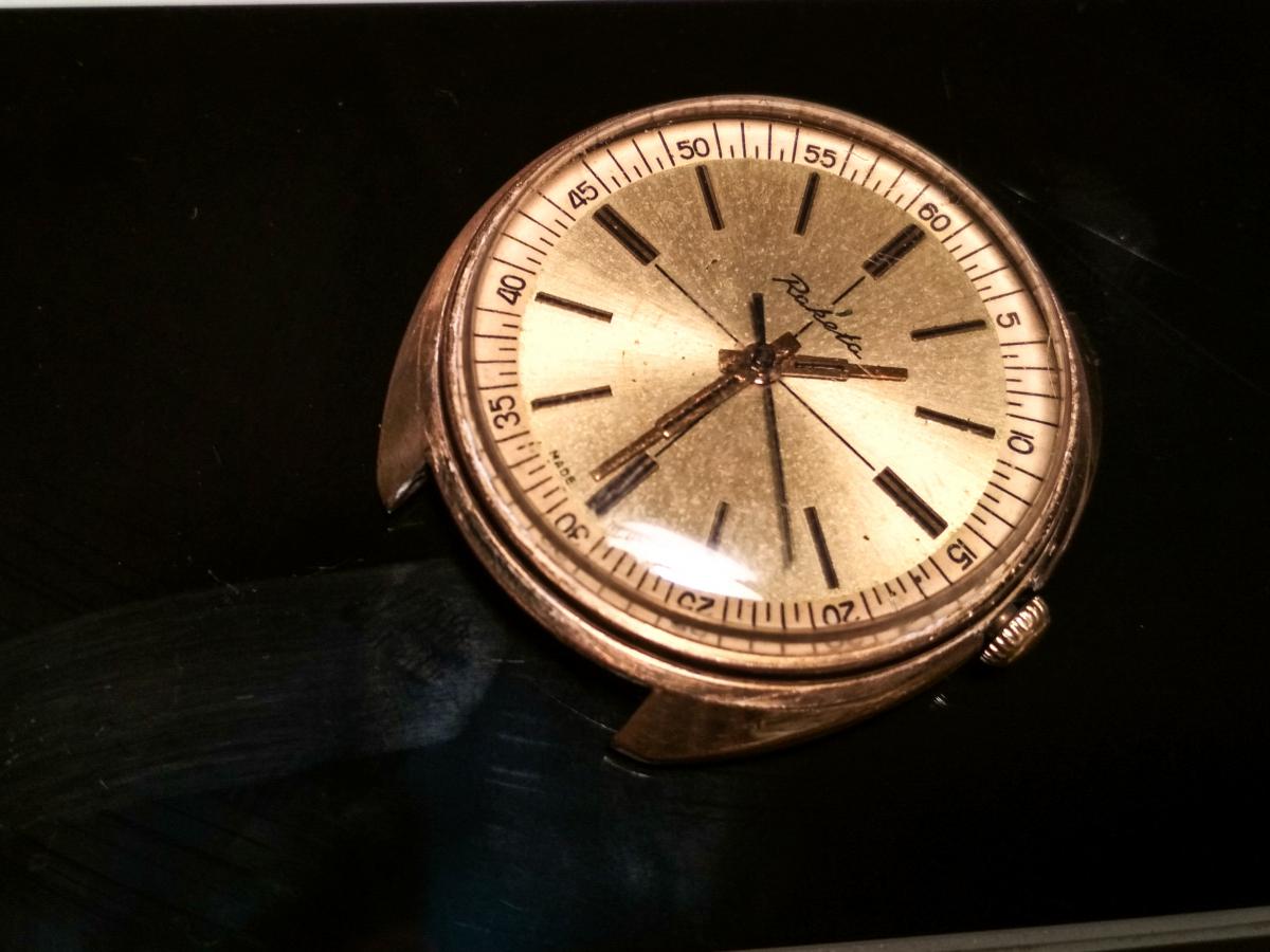

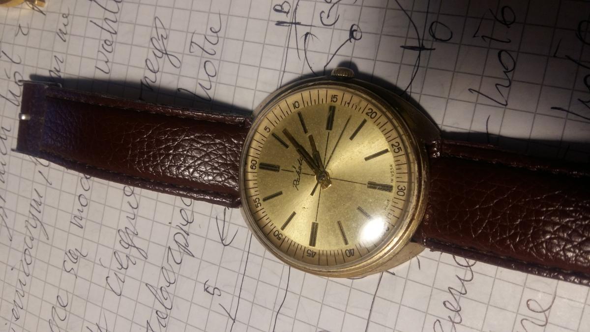

W takim stanie jest obecnie :) Przed polerowaniem prawie tarczy nie było widać :D

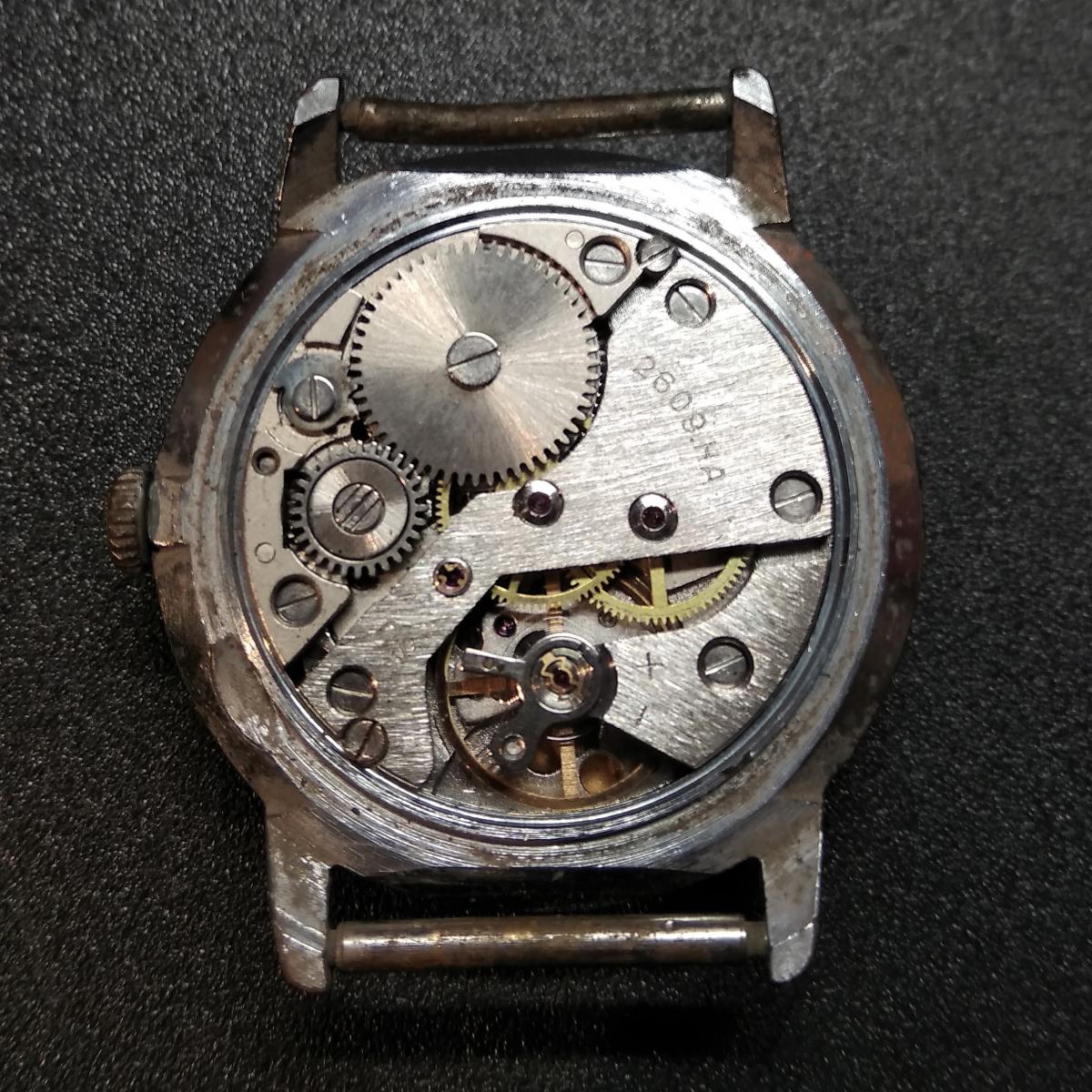

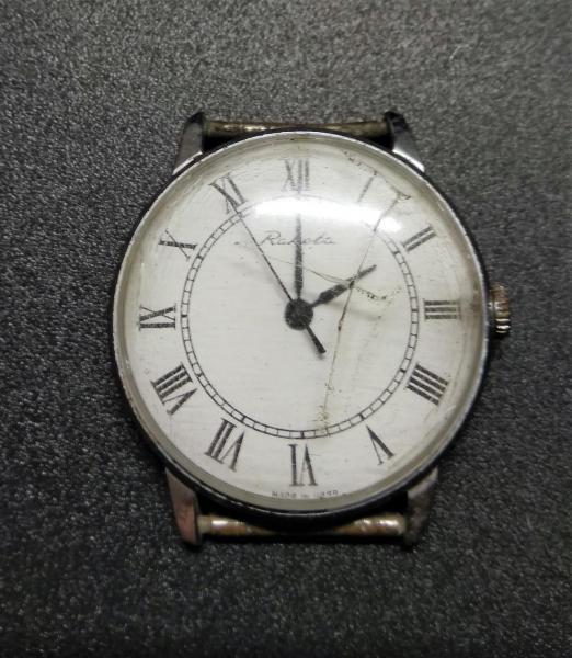

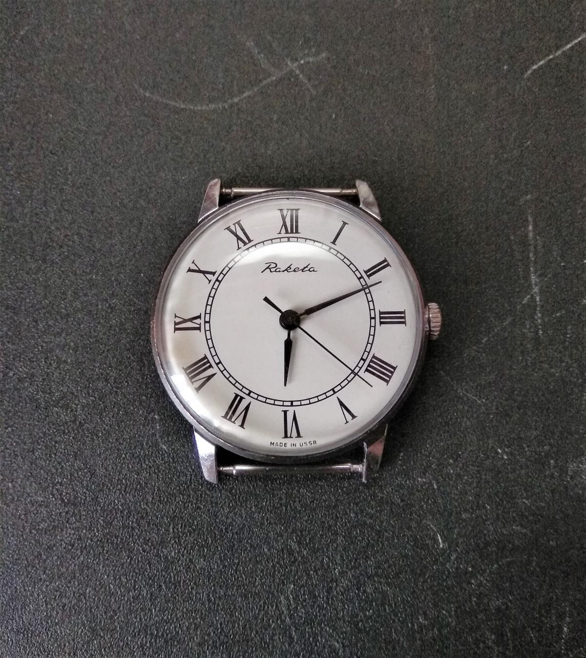

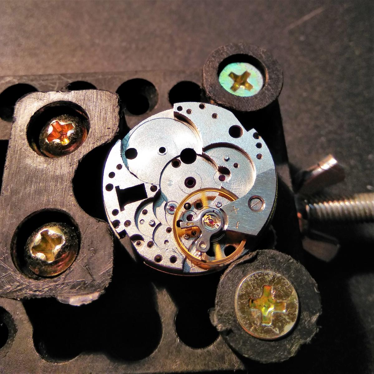

Czołem towarzysze, z okazji pierwszego posta na forum, pochwalę się moją reanimacją (też pierwszą) Rakiety. Służyła ona jako zegar pokładowy w ursusie c 360, a dokładniej dyndała sobie na kierunkowskazie przez ponad 20 lat. Pierwsze wrażenia były średnie, była oblepiona ziemnym nalotem, plexi dawno temu pękło a mechanizm nie dawał znaków życia.
Ku mojemu zdziwieniu, mechanizm okazał się cały i w miarę czysty. Po nakręceniu sprężyny i lekkim szturchnięciu koła sekundowego werk ożył. Tarcza wyglądała jak nowa, nie było na niej ani jednej plamy. Warto dodać, że zegarek chodził z dokładnością co do minuty na dobę.
Następnie rozebrałem werk do gołej śrubki, wykąpałem w benzynie i zacząłem go składać do kupy wraz z oliwieniem
Kopertę czyściłem z najgrubszego błota benzyną, potem delikatnie w wodzie z ludwikiem. Następnie przejechałem ją ściereczkami cape cod i wstawiłem nowe plexi.

A tutaj widoczne wgniecenia od bicia w kolumnę kierowniczą ;)
Będę wdzięczny za wszelkie komentarze i wskazówki

Wróciła już do właściciela i obiecał, że będzie nosił na ręce B)
Pierwszy post, ale chyba nie pierwszy zegarek, który uzdrowiłeś?
Pierwszy, który przeżył całkowity remont. Wcześniejsze sztuki nie miały tyle szczęścia i stały się dawcami lub obiektami ćwiczeń, chociaż kilka czeka na przeszczep.
