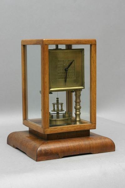

byłem wczoraj w Muzeum Historycznym Miasta Krakowa w poszukiwaniu ostatniego roczniaka
ze Świebodzic. Niestety nie było go na  ekspozycji ale za to znalazłem w internecie jego zdjęcie.
Dodatkowo znalazłem jeszcze inny zegar z centralną sekundą i wahadłem torsyjnym ,
sprężyna spiralna w dolnej części wahadła.
Ciekawe jaki to ma wychwyt.

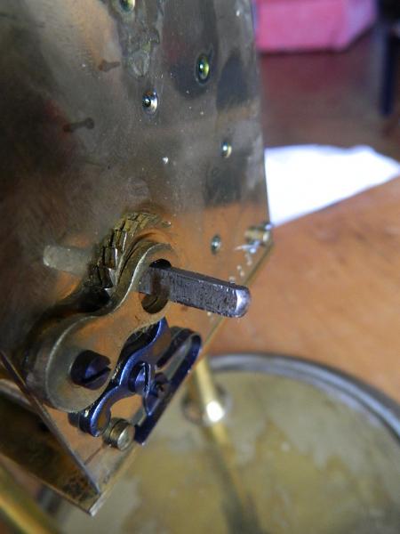

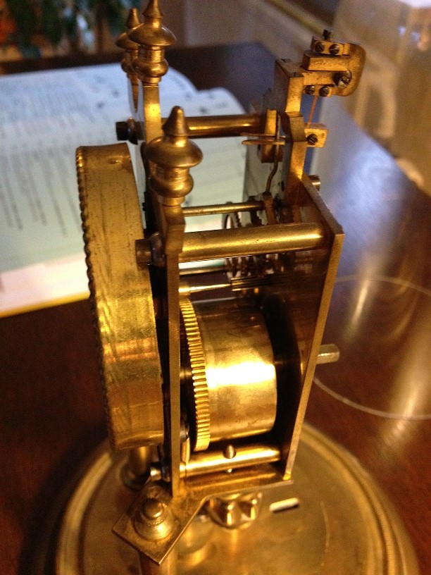

Dodatkowe zdjecia. Pierwszy zegar to ten niebieski 2 zdjecia i 3 zdjecia tego zlotego.

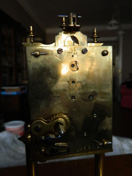

Witam. Zakupilem jak mnie sie wydaje zegar Kienzle, jednak potrzebuje sie upewnic. Zawieszka wlosa wyglada dosc nietypowo. Pozdrawiam R.
Wlasnie taka zawieszke mial Kienzle.
Plyta 1601 wlos 0,0036, wahadlo 4-kulowe.
 Witaj Ulan. Wahadlo posiada dyskowe, jest jednak niekompletne, wlos orginalny bez dolnego bloczka. Zastanawiam sie czy usunac patyne i wyczyscic zegar?. Pozdrawiam.
Ksiazka podaje ze ta plyta ma 4-ro kulowe, ale wiem ze Kienzle taz mial dyskowe wlasnie z taka waska galeryjka.
Wiec jak jest to trudno powiedziec...

Dziekuje wszystkim za wypowiedzi. Numer seryjny mojego zegara to 112456. Zegar zakupilem okazyjnie poza portalami aukcyjnymi i z czego bardzo sie ciesze jest bardzo solidnie wykonany. Pozdrawiam wszystkich R.
Mój pierwszy roczniak, lub to co z niego pozostało.
 Jakie wahadło winien mieć, a jaki włos?
Tak sobie siedzę i patrzę na niego i czekam aż wydarzy się coś szczególnego, gdyż wreszcie mam roczniaka...
Czy to JUF jest czy co, ten zegar ów?

Zegar wygląda na JUF włos standardowy .102 mm - .0040". Zegar z tych nowszych JUF gięte mocowanie siodełka zawieszki, pewnie cieńsze płyty, mocowanie korony z przodu na śrubki, a nie czołowo od góry na śrubki. Lata 20 - 30?
Ciekawi mnie sposób nabicia numeru jest taki ...bylejaki ;) i nie ma napisu: "Made in Germany".
