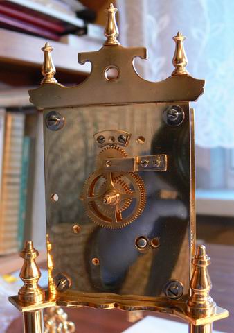

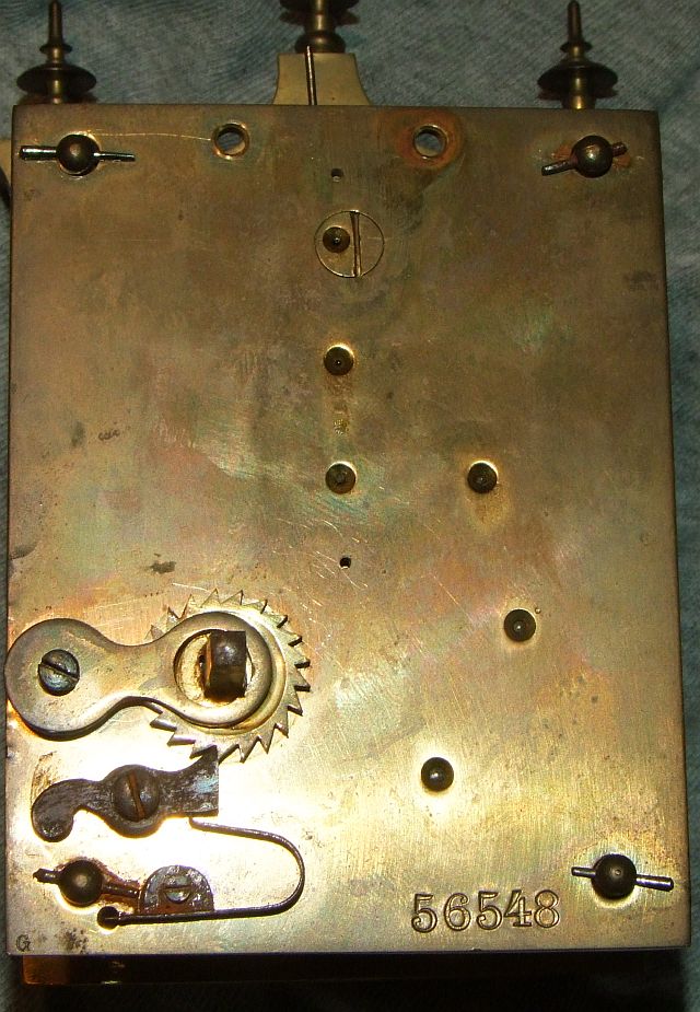

Witajcie

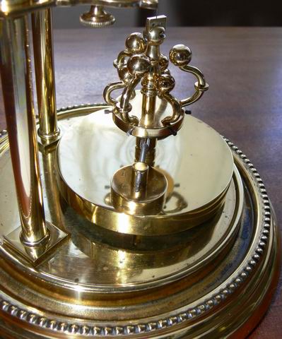

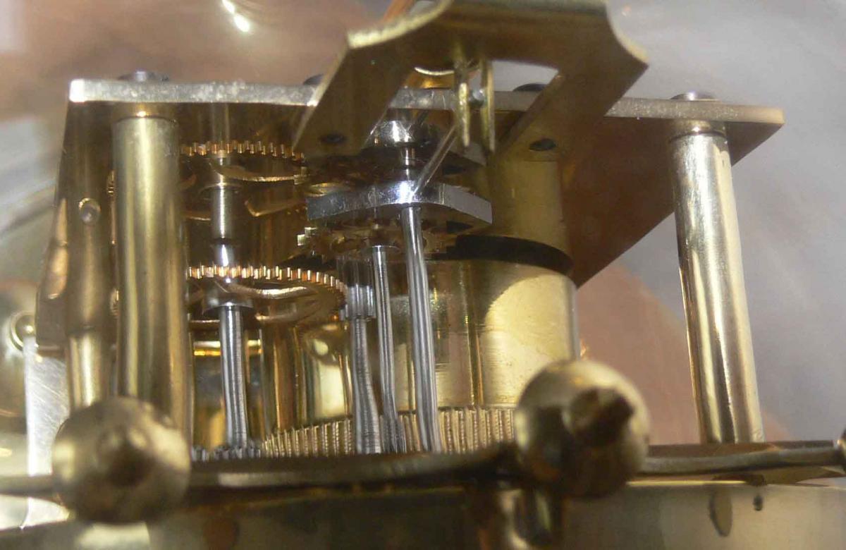

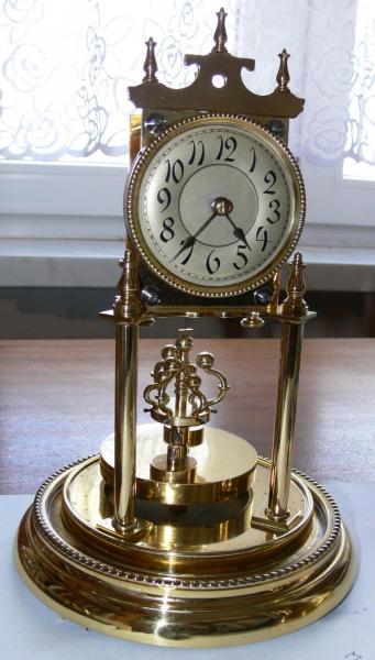

Ostatnio powiększyłem swoj zbiór roczniaków o JUF'a z wahadłem dyskowym nr 56548. Przywróciłem go do życia.

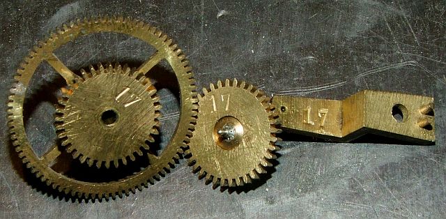

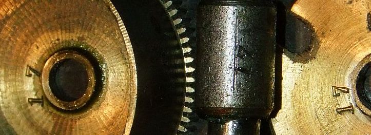

Podczas rozbierania i czyszczenia zegara zauważyłem że płyty oraz koła (ale nie wszystki) mają nabite cyfry 17. Cyfry te są nawet na bębnie i osi bębna. Jak mnie pamięć nie myli to gdzieś na forum doczytałem się że stosowano ostatnią cyfrę z numeru (w tym przypadku to nie działa?). Najciekawsze są cyfru wybite na krawędzi płyty 2236 oraz symbol gwiazdki. Czy ktoś spotkał się z czymś takim, tudzież co to może oznaczać.
Zegar prawdopodobnie pochodzi z roku 1905-1907.
Kolumny toczone z pełnego mosiądzu, górny zaczep włosa zwykły tzn nie jest typu "C" tak jak mam to w katalogu JUF z 1910.

Ładny zegar. Czym go polerowałeś? Czy mosiądz jest czymś zabezpieczony przed utlenianiem?
Ja ciągle uczę się nakładać szelak na elementy mosiężne. Już całkiem, całkiem ładnie mi to wychodzi :). Równo położony szelak nie tylko chroni powierzchnie metalu, ale również nadaje piękny mu połysk. Bardzo przydały mi się porady kol. Kiniola (zawarte w innym poście). Gdy znajdę troche czasu pochwalę się swoim odnowionym zegarem.

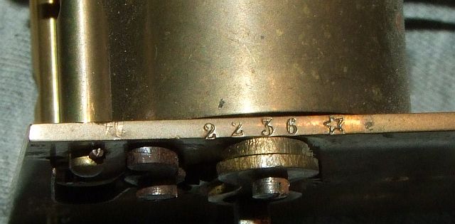

Co się tyczy roczniaka JUF kol. Taraj, to moim zdaniem zgodność numeracji seryjnej z numerkami bitymi na poszczególnych częściach zegara była na pewno u Beckera. Natomiast u innych producentów nie zawsze tak jest. Wynika to moim zdaniem z tego, w którym momencie była bita sygnatura, numery seryjne i inne oznaczenia na płytach. Płyty były wycinane i obrabiane wszystkie jednakowo dla danej serii i były wiercone wszystkie otwory z szablonu. Następnie pasowano wszystkie części składowe zegara i jak wszystko było spasowane, to rozbierano i numerowano wszystkie części i niekoniecznie numerki odpowiadały końcówce numeru seryjnego, bo na tym etapie produkcji mógł być jeszcze nie nabity. To się często zdarzało, oprócz oczywiście Beckera, bo u Beckera prawdopodobnie numery i wszystkie sygnatury bito przy wstępnej obróbce płyt. Są to oczywiście tylko moje przypuszczenia że tak mogło być, nie mam żadnych materiałów które to potwierdzają.
Co oznacza gwiazdka i ten czterocyfrowy numer - nie wiem.
Natomiast mała literka w lewym dolnym rogu oznacza rok produkcji.
W dolnym lewym rogu jest literka G , czy mam rozumieć , że jest to 1907 licząc od początku alfabetu?

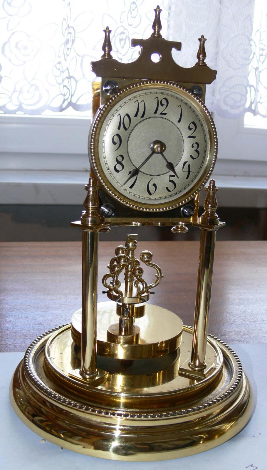

W tym zegarze zrobiłem jeszcze jedną rzecz, założyłem na podstawę pierścień i dałem czerwony jedwab(powinien być welwet).
Wszystkie średnice podstawy, pierścienia,i głęboki rowek w podstawie idealnie pasowały ze sobą,
Jednak nie jestem przekonany czy tak były robione? Podstawa jest z pełnej płyty mosiężnej.
Jest to tylko i wyłącznie moja fanaberia , taki zegar bardziej mi się podoba.

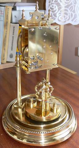

Przedstawiam zegar roczny Wilhelm Würth. Zegar nie dość, że był mocno zapuszczony, zardzewiały to na dodatek miał go w swoich łapach jakiś amator o rękach kowala i takiej samej precyzji :angry:. Zamiast kołków zastosował gwoździe... urwał śrubkę wahadła.... do odkręcania śrub tych naokoło tarczy używał kombinerek! Inne śruby były mocno zjechane od jakiegoś byle jakiego wkrętaka.
W zegarze wymieniłem sprężynę, dorobiłem zaczep wałka sprężyny, zamocowałem obluzowaną koronę na śrubki (wcześniej była kołkowana), dopasowałem kołki, wypolerowałem wszystkie elementy mosiężne i stalowe podkładki i śruby, podstawa była pomalowana kilkudziesięcioletnim złotolem, którego nawet nie mógł zmiękczyć środek do usuwania farb (z chlorkiem metylenu), spirytus, aceton. Zjechane głęboko łby śrub przetoczyłem, a inne śruby wystarczyło szlifować, a potem polerować. Szelakiem pokryłem płyty i śrubki oraz podkładki. W oryginale śrubki były tylko polerowane. Element podstawy, który jest pod kloszem "dekielek" jest tylko mosiądzowany, dlatego pozostały na nim plamy po korozji. Powinien być oddany do galwanizerni, ale boję się, że zmienią mi odcień mosiądzu i wtedy będzie gorzej niż jest teraz.

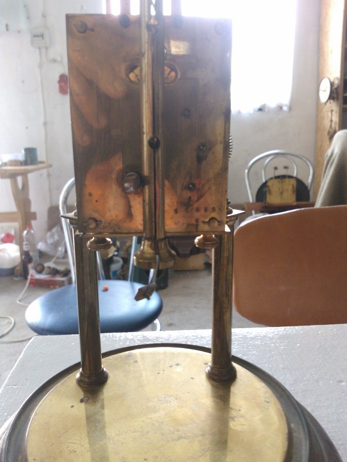

Witam,
jestem z forum ruskiego więc nie bardzo jestem obeznany co do roczniaków mam nadzieje że pomożecie. Co sądzicie o tym zegarze ? Ktoś kupował u tego gościa ?
http://allegro.pl/piekny-roczniak-schatz-pod-szklana-kopula-przeglad-i3271167169.html
ewentualnie co możecie polecić ? :)
Edytowane przez llcoolm
Witam!
Mechanizm zegara jest popularny. Jeżeli jest sprawny to można go dokładnie wyregulować. Mam taki zegar i jestem z niego zadowolony. Jak widać z przebiegu aukcji zegar się podoba. :D Sprzedawcy nie znam. Przeciąganie sprężyn hmm. Ja zakładam nowe sprężyny, jeżeli uważam to za konieczne. Nie wiem, gdzie usuwał luzy, bo nie widać wstawionych futerek. W moim zegarze nie było śladów zużycia łożysk są bardzo trwałe.
Jedna rzecz w nim jest ciekawa regulowane palety. W moim zegarze jest kotwica z paletami nieregulowanymi.
Lepiej sobie odpuścić takie zegary - co tam kotwica... ale na jakiej osi !!! :D
Chyba masz rację, że oś jest jakaś przygruba :D:blink:. Chyba, że tak wyszła na zdjęciu ;) .

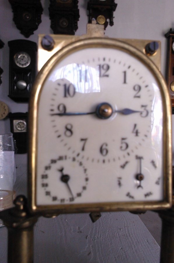

Będąc w garażu znajomego widziałem takiego roczniaka. Nie posiada sygnatur - jedynie numer na werku i wahadłe (taki sam). Czy to może być Kienzle ? Czy ktoś pomoże wskazać producenta tego zegara ? (zdjęcia robione telefonem)
Fajne samochody są w tym garażu.
PS. Moim zdaniem to Kienzle. Chyba jest niekompletny, coś mi świta że on miał jeszcze regulację chodu nad tarczą. A może to był inny model.
Edytowane przez tarant
Piotr
Kienzle Calendar Clock. Zdjęcie z NAWCC http://mb.nawcc.org/...-to-adjust-date
A na ścianie w garażu znajomy beckerek ;)
