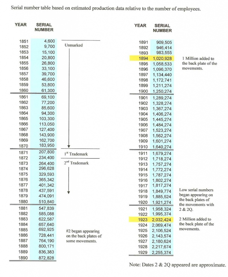

Sergei 1 #66 Napisano 26 Lutego 2013 Witam wszystkich.Proszę mi powiedzieć, na godziny randkowych Lenzkirh.I użyć tabeli tutaj. Według tej tabeli Lenzkirh zegar o numerze seryjnym 44754 nie może być wykonane w 1852 roku. Może mój stół źle?A w tym, co roku mogłyby być Lenzkirh mechanizm z numerem seryjnym 38 *** Sergey. 0 В часах интересно не время, которое они показывают, а времена, о которых они могут рассказать. Udostępnij tę odpowiedź Odnośnik do odpowiedzi Udostępnij na innych stronach
FRANK 1 #67 Napisano 26 Lutego 2013 Jest jeszcze inna tabela z numeracja zegarow Lenzkirch.Prawdopodobnie obydwie sa nieprecyzyjne. Np.Pierwsza sygnatura byla od numeru 183 950 do numeru 227 000 Druga sygnature wprowadzono od numeru 227 001 ze zrodel wiadono ,ze byl to rok 1875 a w tej tabeli rok 1875 ma numeracje 329 593 Roznica w numeracji ponad 100 000 tj okolo 4-5 lat poczatkowej produkcji. Moze sie myle ,jak tak to koledzy mnie poprawia. Ten temat i rok produkcji napisal poprzedni wlasciciel zegara kolega wafelek.Uwazam,ze sam rok nie jest az tak istotny lecz niski numer 44749 i 44754 no i centralna sekunda . Sergiej slusznie zwracasz uwage widzac taka tabele a numer 38 xxx tez moze byc z tego samego roku co 44 xxx Ja osobiscie uwazam,ze w poczatkowym okresie rozruchu fabryki nie produkowano takiej ilosci mechanizmow . 0 Udostępnij tę odpowiedź Odnośnik do odpowiedzi Udostępnij na innych stronach
