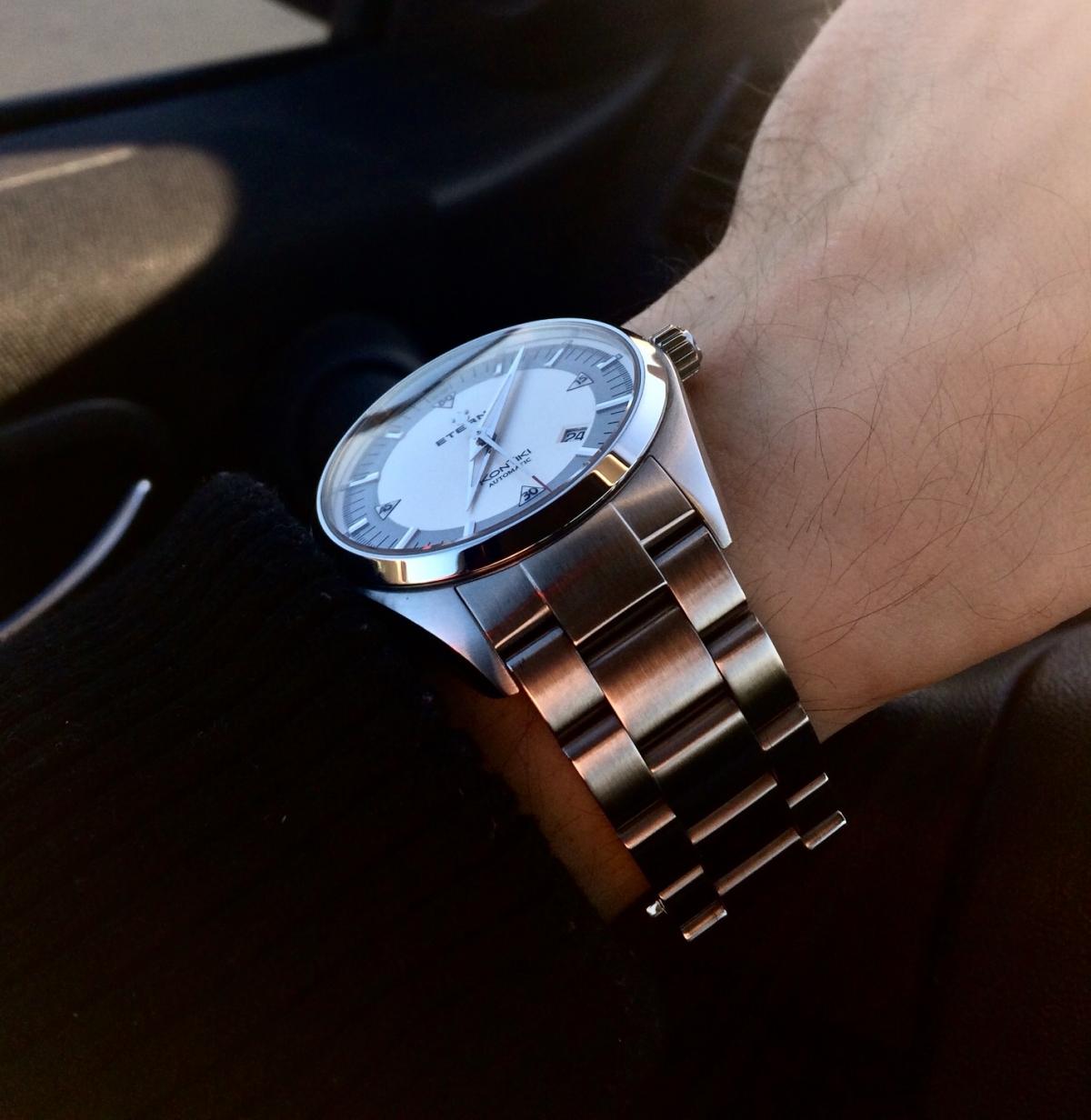

Dawno tu nie zaglądałem, a na ręku dzielny towarzysz dnia codziennego.
Widzę Michał, że Eterna pasuje Ci niezmiennie. Zwłaszcza na tej fajnej bransolecie ;)

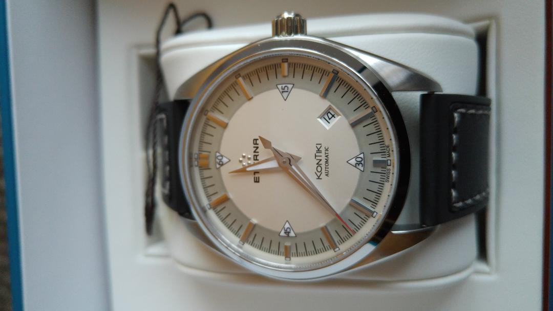

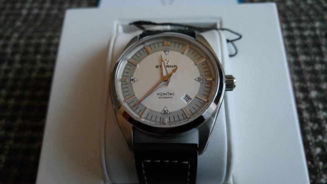

Wreszcie przyszła :).
Myślę, że w przeciwieństwie do nowej wersji zostanie na dłużej :)
Jest świetna
Gratuluje! Niech się długo nosi
No! W końcu jakaś KonTiki. ;) Niech się nosi!
No jasny szlag! Zaraz poleciałem sprawdzać, czy mi rotomatu nie opędzlowali! Tylko moja ma w tym okienku z datą taką mała piątkę zamiast Twojej czwórki... :P
