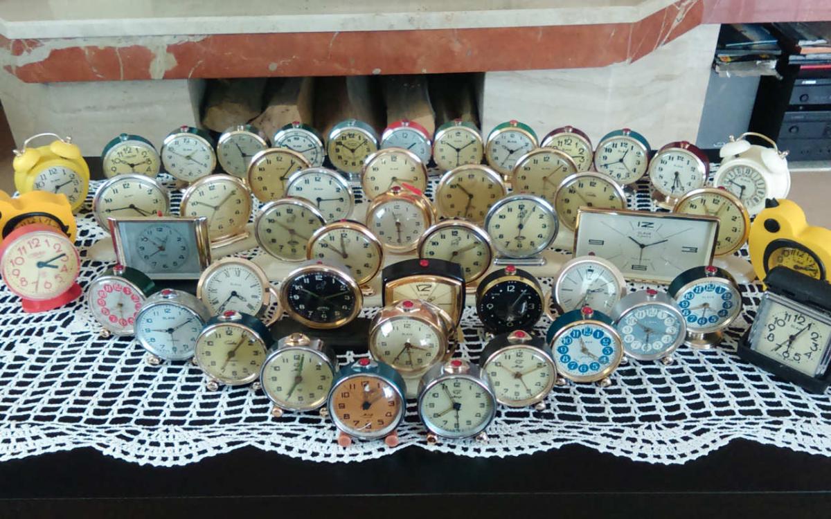

Tyle udało się uratować, a ile jeszcze brakuje, trudno zliczyć.
Sporo masz tego złomu ;). Brakuje Ci charakterystycznego budzika na podstawce z kluczem do Moskwy :).
Edytowane przez Arek_Win
Oczywiście i wielu wielu innych, ale ponieważ do końca jeszcze daleko więc jak na razie łatwo przychodzi pozyskiwanie kolejnych. Klucz  do Moskwy, Striełka, czy też Biełka, chodzik i jeszcze mnóstwo innych. ;)  :D

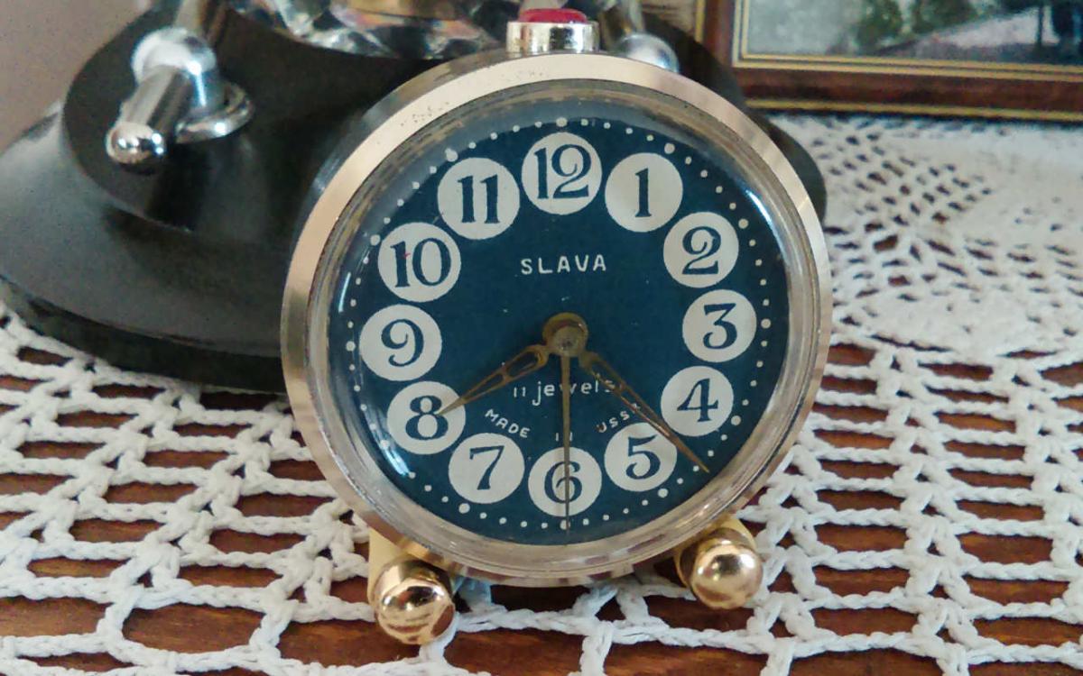

Ciekawy, chyba mojego w nim nie ma, może to świadczyć, że jest wyprodukowany później.
Dekielek i obudowa jest po renowacji, ale kolor zbliżony.
Wygląda prawie jak oryginał tylko jest połysk i białe były zawsze ze złotym dekielkiem.Ładnie wyszedł
Może zdjęcia tego nie oddają, ale to jest jasny beż i prawie taki sam kolor był w oryginale.

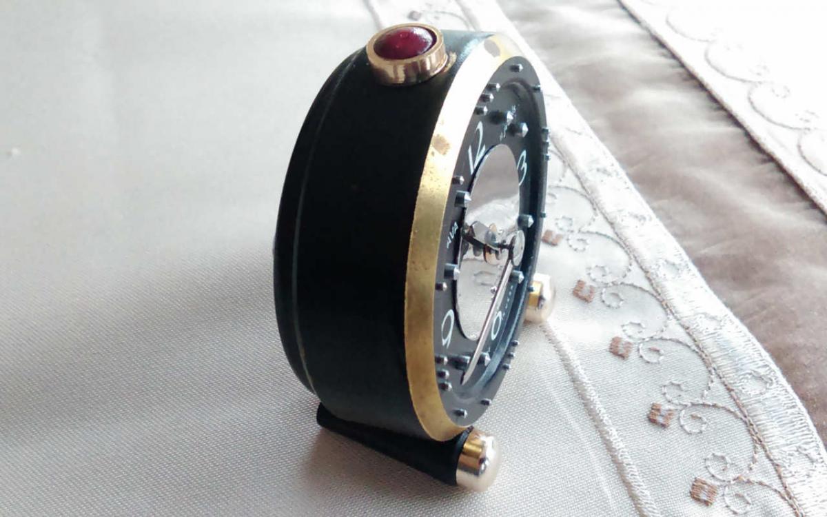

Pytanie do posiadaczy budzika Slava w wersji dla niewidomych: wpadł mi ostatnio okazyjnie taki budzik - i trochę mnie zdziwiło pewne rozwiązanie: pokrętła nastawiania wskazówek i budzika są mocowane na gwint (a nie za pomocą "kwadratu" i wcisku, jak w zwykłych 5671). Czy w Waszych budzikach też tak jest?
Edytowane przez sthool
Tak samo. ;)

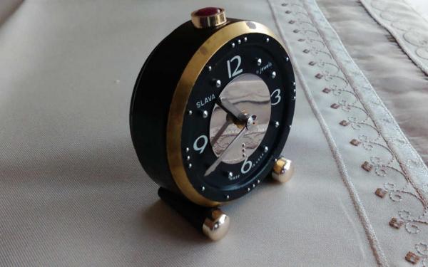

Kolejny, który udało się uratować, tym bardziej cenny, że wersja dla niewidomych.
zapewne pytanie retoryczne ale czy ktoś ma może rakietę od takiego budzika?
Będzie trudno, to element najczęściej gubiony w tych budzikach. Szukaj uszkodzonego z rakietą na a...o.

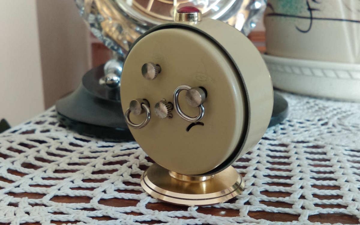

A ja dzisjaj złożyłem następną Slavę.
Obudowa po malowaniu, nawet przyzwoicie wyszło.

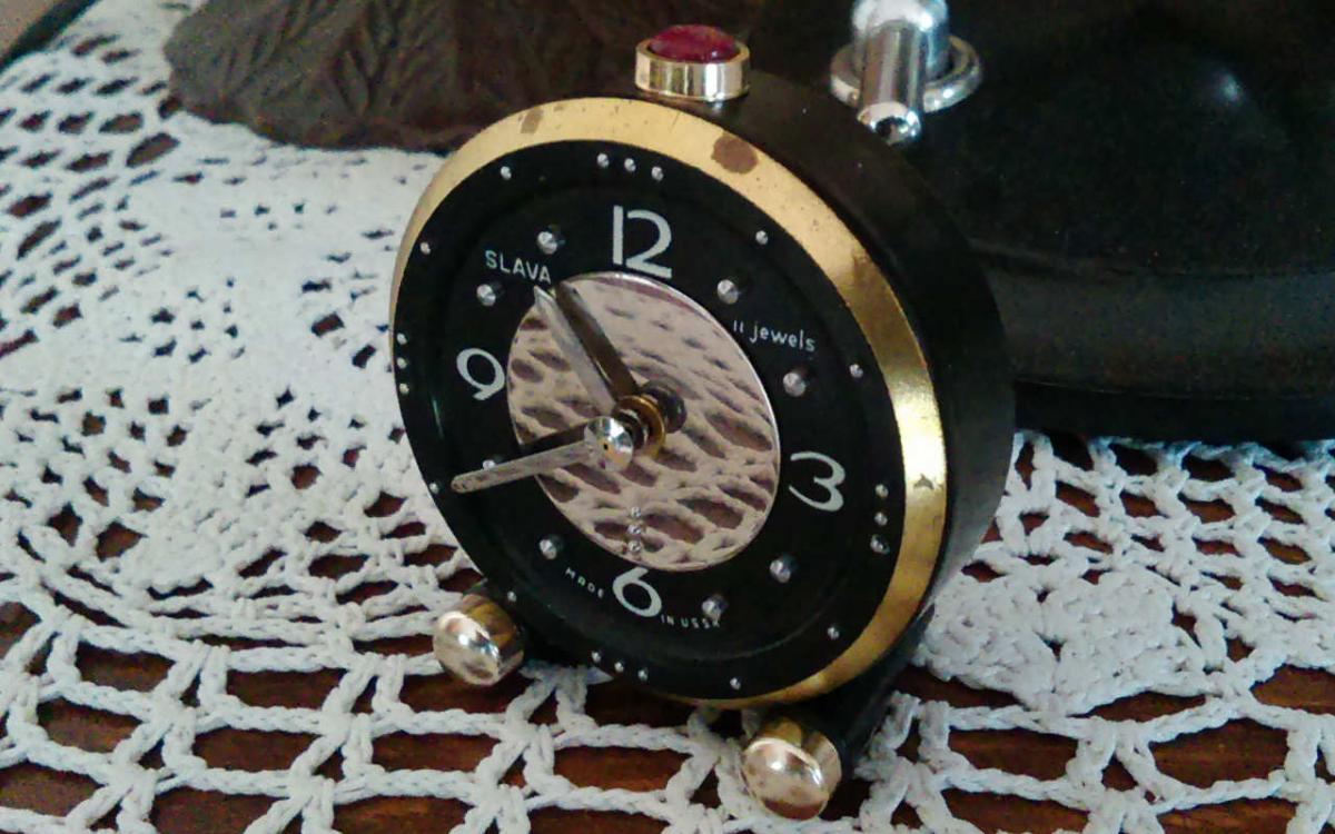

Czy różnica w kształcie pokrętła (budzenie, chód) jest w zamyśle konstruktora? Mniemam, że tak.
Też tak sądzę, bo wszystkie inne modele miały jednakowe pokrętła.
