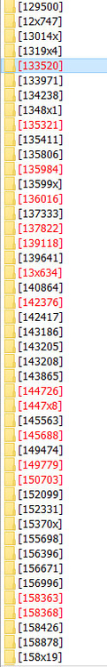

Yahagi 2348 #177 Napisano 29 Marca 2022 (edytowane) Ponieważ zrobiła się cicha cisza - no to wypada domknąć 'zgadywankę'. Pokazałem w sumie 6 przypadków z takimi samymi wskazówkami. Kerims - ma rację, ale jedyne dla przypadków nr 3 i 4 (3 - to mój osobisty ) 1 i 2 to .... Endler 2 to 149 779 1 - to jakiś pierwszy z brzegu który się nawinął .. I wcale nie wygląda na to, że to jednostki, którym ktoś podmienił wskazówki. Bo wszystko wydaje się przemawiać za tym, że są to wskazówki ENDLER No. 03. Statystyki przemawiają za takim wnioskiem. Poniżej na czerwono zaznaczone te przypadki, które właśnie takimi wskazówkami są opatrzone... Endler No. 03 pierwszy raz pojawia się (w moich archiwach, u Tatyany może być to jeszcze precyzyjniej) przy: 117 716 a ostatni przy 158 368 .... ... co wydaje się wskazywać, że stosowano je prze jakieś 7 lat ?? Z tej listy powinienem usunąć te numery, które w folderach nie prezentują wskazówek w ogóle, oraz mechanizmy sprężynowe; ich kolor czerwony tu nie dotyczy. Wtedy okazałoby się, że ENDLER No.03 są nawet w przewadze,,, 158 878 i późniejsze - to wzór wskazówek FORTUNA No.03 (Borussia / Kappel). To o tym pisałem. https://zegarkiclub.pl/forum/topic/62180-freiburg-nieznany-zapomniane-firmy-sygnatury/page/6/?tab=comments#comment-3068548 Więc widząc takie wskazówki - trzeba brać chyba pod uwagę, że to nie koniecznie Carl Bohm, ale może też Endler. Nadal otwarte pozostaje pytanie czyje są przypadki 5 i 6 ? Ale może ktoś ma też pomysł na wskazówki ENDLER No.02 ? (takie tam ciekawostki całkiem przy okazji mi powychodziły Edytowane 29 Marca 2022 przez Yahagi 2 Udostępnij tę odpowiedź Odnośnik do odpowiedzi Udostępnij na innych stronach

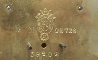

Yahagi 2348 #179 Napisano 12 Kwietnia 2022 (edytowane) No to może jeszcze jedna rzecz... tym razem od-Kappelowa. Może to było... ja nie znalazłem. Jeśli się więc powtarzam - to przepraszam.... Na części mechanizmów jest info GM 98726 to GM - to końcówka od DRGM... więc chodzi o 'wzór użytkowy'. W DUMZ jest krótkie info ( to już było) : W praktyce chodzi o taki 'wynalazek'. Zderzaki na bloczkach, które nie pozwalają ich 'przekręcić' . Te zderzaki trafiają w odpowiednie otwory w sankach... i już Prawda że fajny pomysł ?? Photo za zgodą posiadacza. Edytowane 12 Kwietnia 2022 przez Yahagi 6 Udostępnij tę odpowiedź Odnośnik do odpowiedzi Udostępnij na innych stronach
Kerims 106 #180 Napisano 13 Kwietnia 2022 Fajnie, że wyjaśniłeś ten zderzakowy patent. Dodam tylko, że patent GM 98726 występował u Kappela od nr 55000 do nr 60000. 2 Udostępnij tę odpowiedź Odnośnik do odpowiedzi Udostępnij na innych stronach

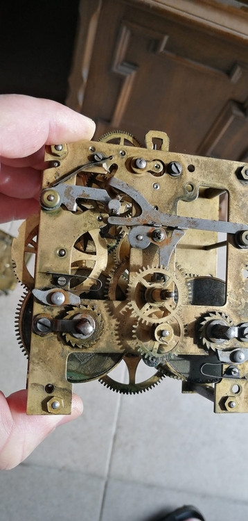

azina 74 #182 Napisano 13 Kwietnia 2022 W dniu 11.03.2022 o 15:34, Yahagi napisał(-a): Mam takie pytanie / potrzebuję pomocy.... Czy ktoś z grupowiczów ma na ścianie Kappela ? Próbuję ogarnąć patent klepnięty przez Kappel & Co. w 1897 ?? 1 Udostępnij tę odpowiedź Odnośnik do odpowiedzi Udostępnij na innych stronach

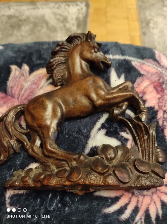

PM1122 1805 #184 Napisano 12 Czerwca 2022 Co prawda , tu on niezbyt pasuje , ale taki fajny zajączek .... 1 Udostępnij tę odpowiedź Odnośnik do odpowiedzi Udostępnij na innych stronach
Yahagi 2348 #185 Napisano 17 Czerwca 2022 Hihi... na wątek 'skrzyniowy' się bardziej nadaje 0 Udostępnij tę odpowiedź Odnośnik do odpowiedzi Udostępnij na innych stronach

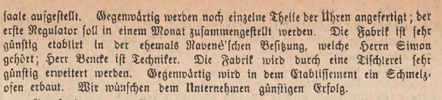

Yahagi 2348 #188 Napisano 21 Sierpnia 2022 Trochę zgłupiałem ... w gazecie wydawanej w Jeleniej Górze (Hirschberg) w 1874 roku jest taka wzmianka. Treść +/- taka: 1874. Od zeszłego roku Herr Simon i Herr Bencke założyli nowy biznes, który zapowiada się na zaistnienie w naszym mieście. To nowa fabryka zegarów, w której na razie produkowane będą tylko regulatory. Zatrudniono wielu kompetentnych pracowników, niektórzy z nich bardzo doświadczeni, którzy od lat pracowali w podobnych fabrykach; także kilka pracownic, które będą odpowiedzialne za polerowanie elementów mosiężnych. W warsztacie zainstalowano różne maszyny. Obecnie części składowe zegarów są nadal produkowane; pierwszy regulator powinien być gotowy za miesiąc. Fabryka jest dobrze usytuowana w starym budynku Ravené, którego właścicielem jest Herr Simon; Herr Bencke jest technikiem. Fabryka skorzystała również z dodania działu stolarki. Instalowany jest również piec do wytapiania. Życzymy biznesowi wielu sukcesów. Przed i po są wzmianki z Żagania, Głogowa i Gliwic... czyli z regionu. Ta byłaby z jakiegoś 'Neumarkt'. Nie mogę znaleźć ani takiej miejscowości (na Śląsku) ani takich nazwisk związanych z produkcją zegarów. Nie mam pojęcia o którego producenta może to chodzić... Ktoś może wie coś więcej ? 0 Udostępnij tę odpowiedź Odnośnik do odpowiedzi Udostępnij na innych stronach

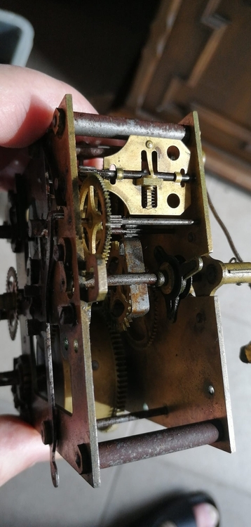

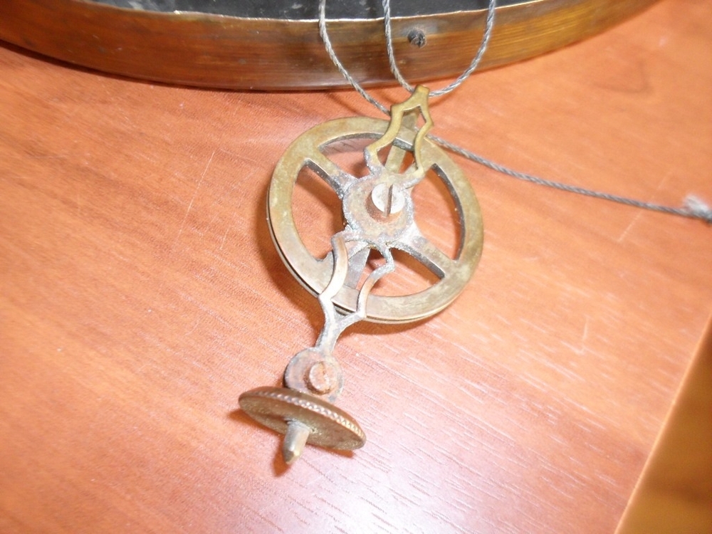

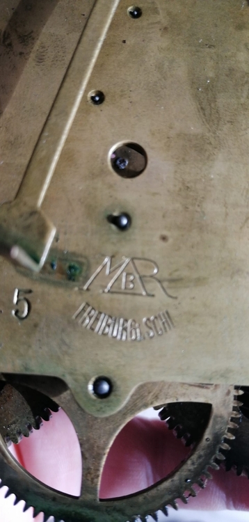

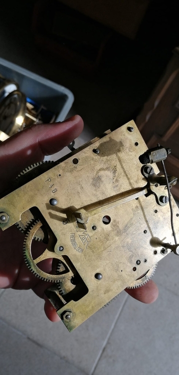

Yahagi 2348 #192 Napisano 22 Sierpnia 2022 (edytowane) Czyli rozumiem że o RegulatorUhrenFabrik z "Neumarkt i. Schl" ... nic nie wiadomo... No to taka NieMinerva na dziś. Konstrukcja inna od pozostałych 2 które widziałem, ale myślę, że chyba nie od-Uraniowa. Raczej to jest GB wg mnie. 'Wskaźnik wychyłu kotwicy' (nie wiem jak to nazwać) na GB by kierował... No i wahadło P48 ... trochę dużo jak na 'ślązaka'. I cała konstrukcja taka Silesio-podobna.... Edytowane 22 Sierpnia 2022 przez Yahagi 2 Udostępnij tę odpowiedź Odnośnik do odpowiedzi Udostępnij na innych stronach

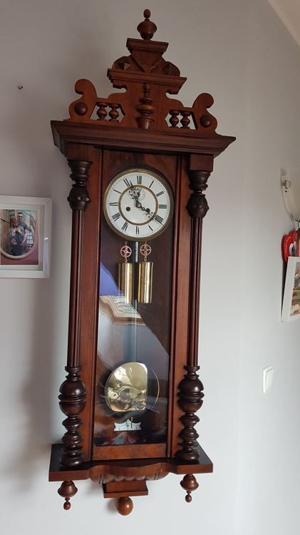

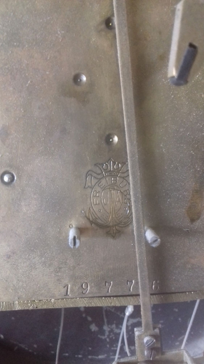

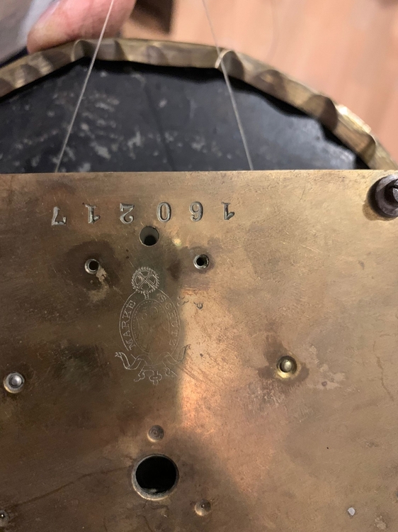

Yahagi 2348 #193 Napisano 19 Września 2022 Takie JA się pojawiło na ogłoszeniach. Okrutnie szczątkowe informacje wynikają z kolejnych, odkrywanych mechanizmów tak sygnowanych. Tu chyba będzie składak. Wieszak Concordia, wahadło Germania... mechanizm nadal ze stajni Kienzle wyszedł. Wskazówki też Kienzle / M&S / FMS. A więc ten zestaw raczej nie będzie oryginalny. Zegar jest, ale szczególnych nowych informacji nie wnosi. Wg mnie ten JA to jakiś pośrednik, który z producentami z Freiburga miał jedynie tyle wspólnego, że się na Freiburg powoływał. I tu pewien drobiazg... Nie ma wcale pewności, że to o 'ten' Freiburg chodzi. W sygnaturze Germanii jest Freiburg Schlesien. W JA info o śląskim Freiburgu nie jest zamieszczone. Więc być może nie tu szukamy producenta czy pośrednika. 0 Udostępnij tę odpowiedź Odnośnik do odpowiedzi Udostępnij na innych stronach
PM1122 1805 #194 Napisano 19 Września 2022 No , ale skrzynia , Freiburowsko wygląda ...... no , kilka firm takie stosowało 1 Udostępnij tę odpowiedź Odnośnik do odpowiedzi Udostępnij na innych stronach
Yahagi 2348 #195 Napisano 19 Września 2022 Zgadza się... ale wg mnie to składak Elementy przynajmniej 3 firm 0 Udostępnij tę odpowiedź Odnośnik do odpowiedzi Udostępnij na innych stronach
PM1122 1805 #196 Napisano 19 Września 2022 Pewnikiem , większy handlarz się podczepił i sygnować pod siebie kazał 0 Udostępnij tę odpowiedź Odnośnik do odpowiedzi Udostępnij na innych stronach

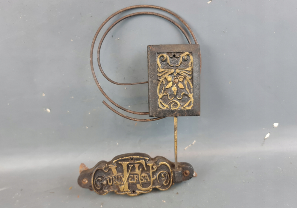

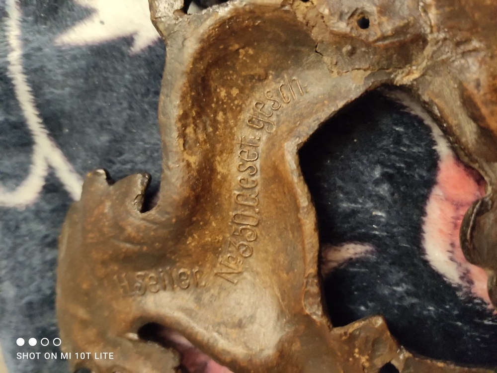

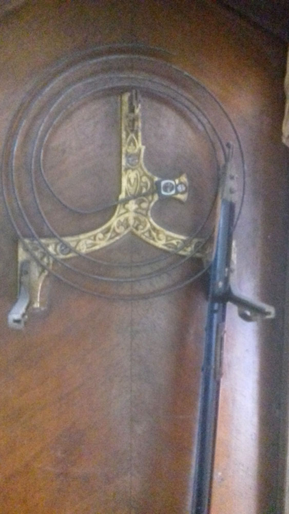

PM1122 1805 #197 Napisano 19 Września 2022 Ja trafiłem na taki gong w GB . - no właściwie to tylko podstawa gongu. Niestety innego zdjęcia brak . Wstawiam , bo takiego jeszcze nie widziałem , a może się przydać . 0 Udostępnij tę odpowiedź Odnośnik do odpowiedzi Udostępnij na innych stronach
zadra 1879 #198 Napisano 19 Września 2022 "Universal " - przypomina mi nazwę jednej z firm pogrzebowych. . 0 Udostępnij tę odpowiedź Odnośnik do odpowiedzi Udostępnij na innych stronach
Anansi 3842 #199 Napisano 19 Września 2022 1 Tolerancja musi być nietolerancyjna wobec nietolerancji. Němec z Královce Udostępnij tę odpowiedź Odnośnik do odpowiedzi Udostępnij na innych stronach
Yahagi 2348 #200 Napisano 19 Września 2022 Tam VFU wplecione jest... więc w ciemno można typować, że po 1899. 1 Udostępnij tę odpowiedź Odnośnik do odpowiedzi Udostępnij na innych stronach
