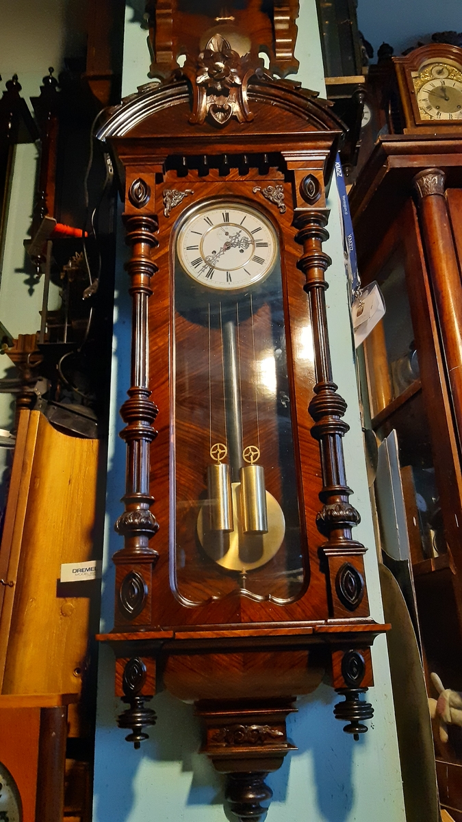

PM1122 1806 #201 Napisano 19 Września 2022 No, elegancki 0 Udostępnij tę odpowiedź Odnośnik do odpowiedzi Udostępnij na innych stronach

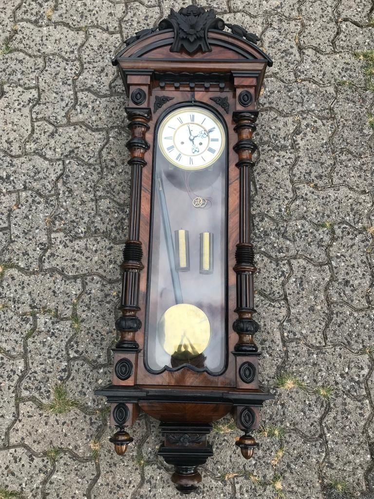

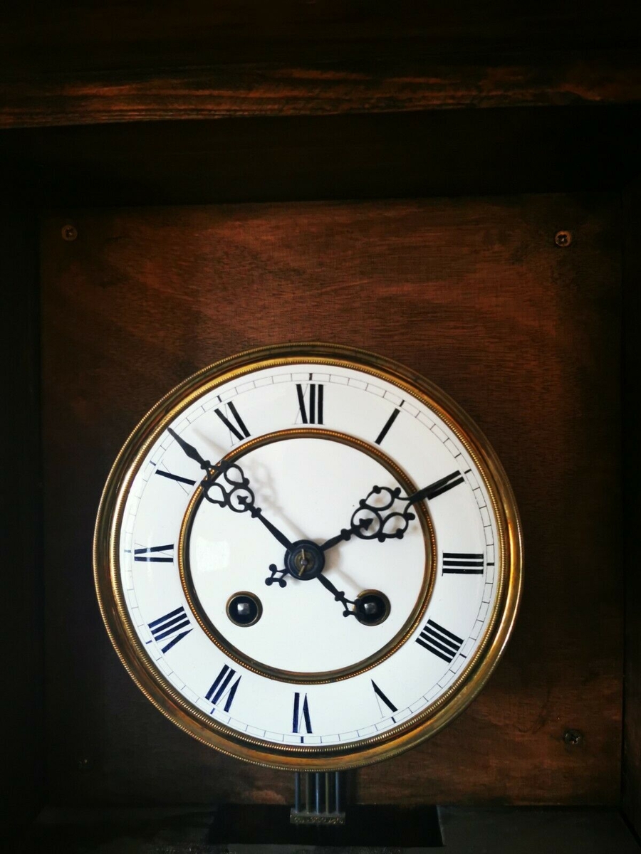

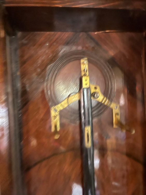

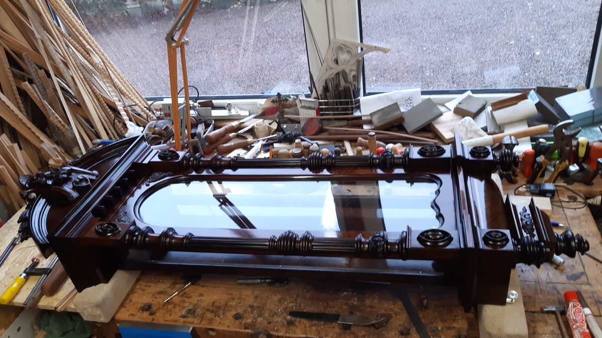

Yahagi 2348 #202 Napisano 20 Września 2022 (edytowane) Taka Fortuna. Zegar chyba z najlepszych czasów tego producenta. Bardzo fajna skrzynia wg mnie... wcale nie ustępująca innym producentom. Przyjmując na ten moment, że to rzeczywiście jest Fortuna Freiburg, to wg mojej wstępnej tabelki byłby to 1883 rok (+/- 1) Ciekawostką jest też sygnatura R&K. To najstarsza Fortuna wykonana dla tego pośrednika jaką do tej pory udało mi się zarchiwizować. I jeszcze jeden szczegół... przy następnym zegarze jaki mam zarchiwizowany (19 1xx)- zmienia się już stopka wychwytu. A chwilę później (19 2xx) również wieszak: Edytowane 20 Września 2022 przez Yahagi 2 Udostępnij tę odpowiedź Odnośnik do odpowiedzi Udostępnij na innych stronach
PM1122 1806 #203 Napisano 20 Września 2022 Ooo 😀 No to mnie rozwalił.... Skrzynia SUPER 👌 najgórniejsza półka. 0 Udostępnij tę odpowiedź Odnośnik do odpowiedzi Udostępnij na innych stronach
Piotr - kornik 66 #204 Napisano 4 Października 2022 oo miałem na warsztacie podobną skrzynię i z takim mechanizmem Concordia 3 Udostępnij tę odpowiedź Odnośnik do odpowiedzi Udostępnij na innych stronach
Yahagi 2348 #205 Napisano 4 Października 2022 Ciekawe z której stolarni ona wyszła... Concordia chyba na tym etapie nie miała jeszcze swojej. (?) 0 Udostępnij tę odpowiedź Odnośnik do odpowiedzi Udostępnij na innych stronach

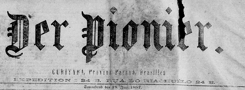

Yahagi 2348 #206 Napisano 17 Października 2022 Czytam sobie właśnie taką gazetkę: a tam takie ogłoszenie: Hmmm... okrutnie daleko te Freiburgi bywały wysyłane... 2 Udostępnij tę odpowiedź Odnośnik do odpowiedzi Udostępnij na innych stronach

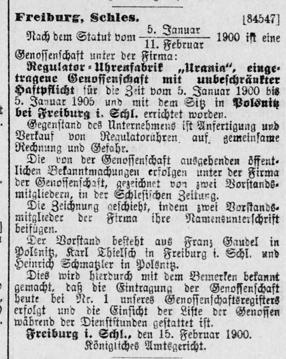

Yahagi 2348 #207 Napisano 8 Listopada 2022 Ja tam lubię jak pewne rzeczy się układają Powoli, ale jednak. W nawiązaniu do wpisu kol. JASI z 2020: Otóż gość rzeczywiście nazywał się FRANZ GAUDEL i teraz lekkie uzupełnienie jego życiorysu: pojawia się wśród założycieli Urania RUF. Ale jest tam krótko: Pewnie gościa wywalili Potem dostał grzywnę o której JASI wspomniał. Być może więc skrzynia jest właśnie z tego okresu ?? Kiedy był handlarzem ?? 1 Udostępnij tę odpowiedź Odnośnik do odpowiedzi Udostępnij na innych stronach

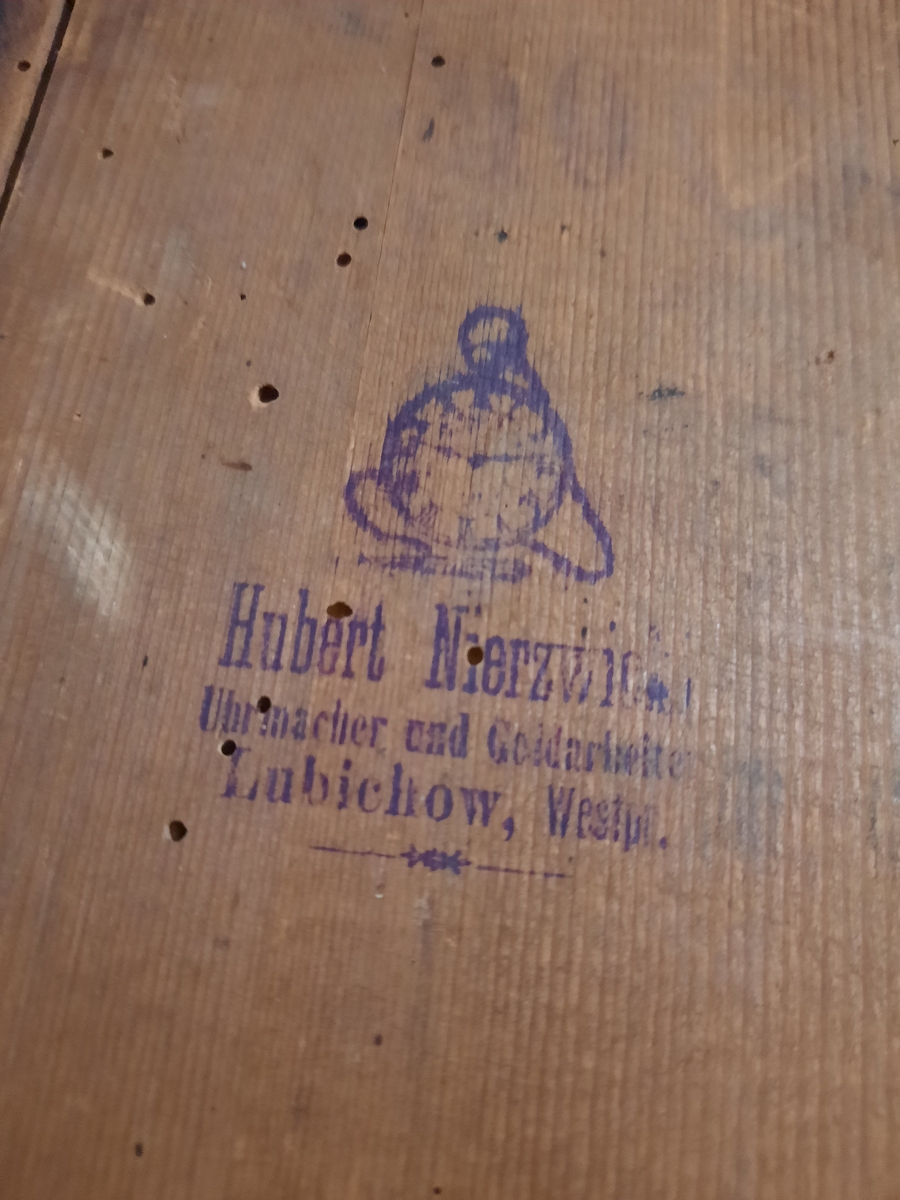

bajmar 129 #209 Napisano 30 Listopada 2022 Trochę nie w temacie, ale taką ciekawą pieczęć spotkałem. 2 Pozdrawiam Paweł Udostępnij tę odpowiedź Odnośnik do odpowiedzi Udostępnij na innych stronach

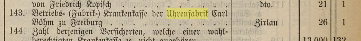

Yahagi 2348 #210 Napisano 5 Grudnia 2022 Jest stary news... w końcu się dokopałem Jednak Bohm był traktowany jako 'uhrenfabrik' Notka z 1896: 3 Udostępnij tę odpowiedź Odnośnik do odpowiedzi Udostępnij na innych stronach
JASI 1218 #211 Napisano 5 Grudnia 2022 W dniu 30.11.2022 o 20:55, bajmar napisał(-a): Trochę nie w temacie, ale taką ciekawą pieczęć spotkałem. Ciekawa ta pieczątka. Nie znalazłem takiego zegarmistrza. Ciekawe też o jaką miejscowość tu chodzi. Lubichów - takiej nie ma. Była kopalnia o takiej nazwie. Jest Lubichowo w pomorskim, ale to mała miejscowość. Pozdrawiam Jacek 1 "Na żadnym zegarze nie znajdziesz wskazówek do życia" Udostępnij tę odpowiedź Odnośnik do odpowiedzi Udostępnij na innych stronach
Yahagi 2348 #212 Napisano 5 Grudnia 2022 (edytowane) https://en.wikipedia.org/wiki/Lubichowo https://de.wikipedia.org/wiki/Gmina_Lubichowo To ta.. w drugim linku historia nazw... Edytowane 5 Grudnia 2022 przez Yahagi 1 Udostępnij tę odpowiedź Odnośnik do odpowiedzi Udostępnij na innych stronach
JASI 1218 #213 Napisano 5 Grudnia 2022 Dzięki, tego drugiego nie znalazłem. To jednak Lubichowo. Pozdrawiam Jacek 0 "Na żadnym zegarze nie znajdziesz wskazówek do życia" Udostępnij tę odpowiedź Odnośnik do odpowiedzi Udostępnij na innych stronach

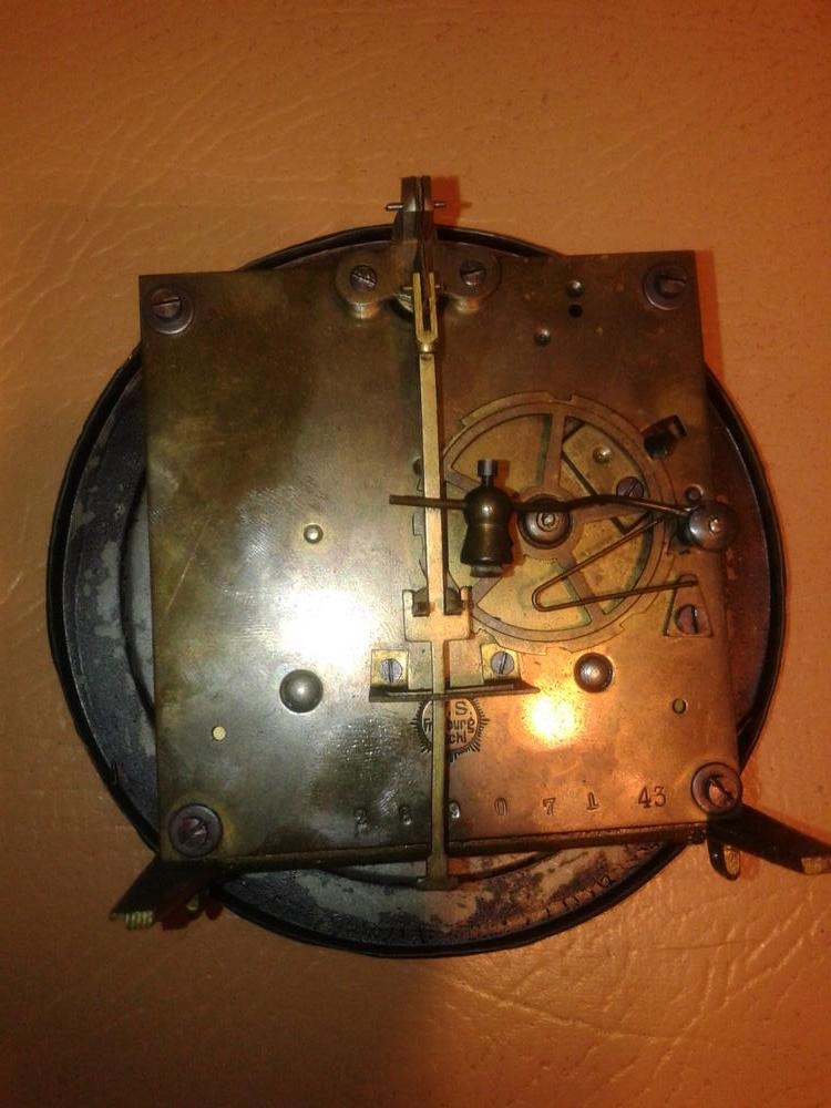

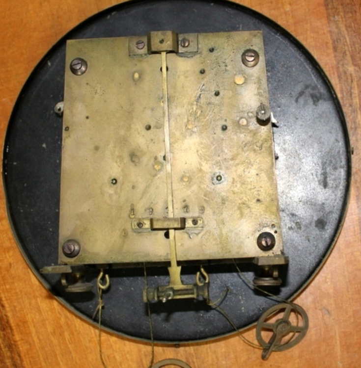

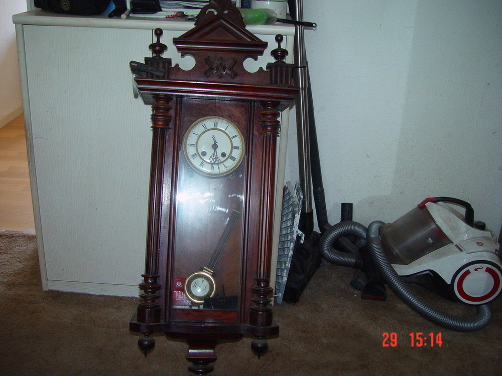

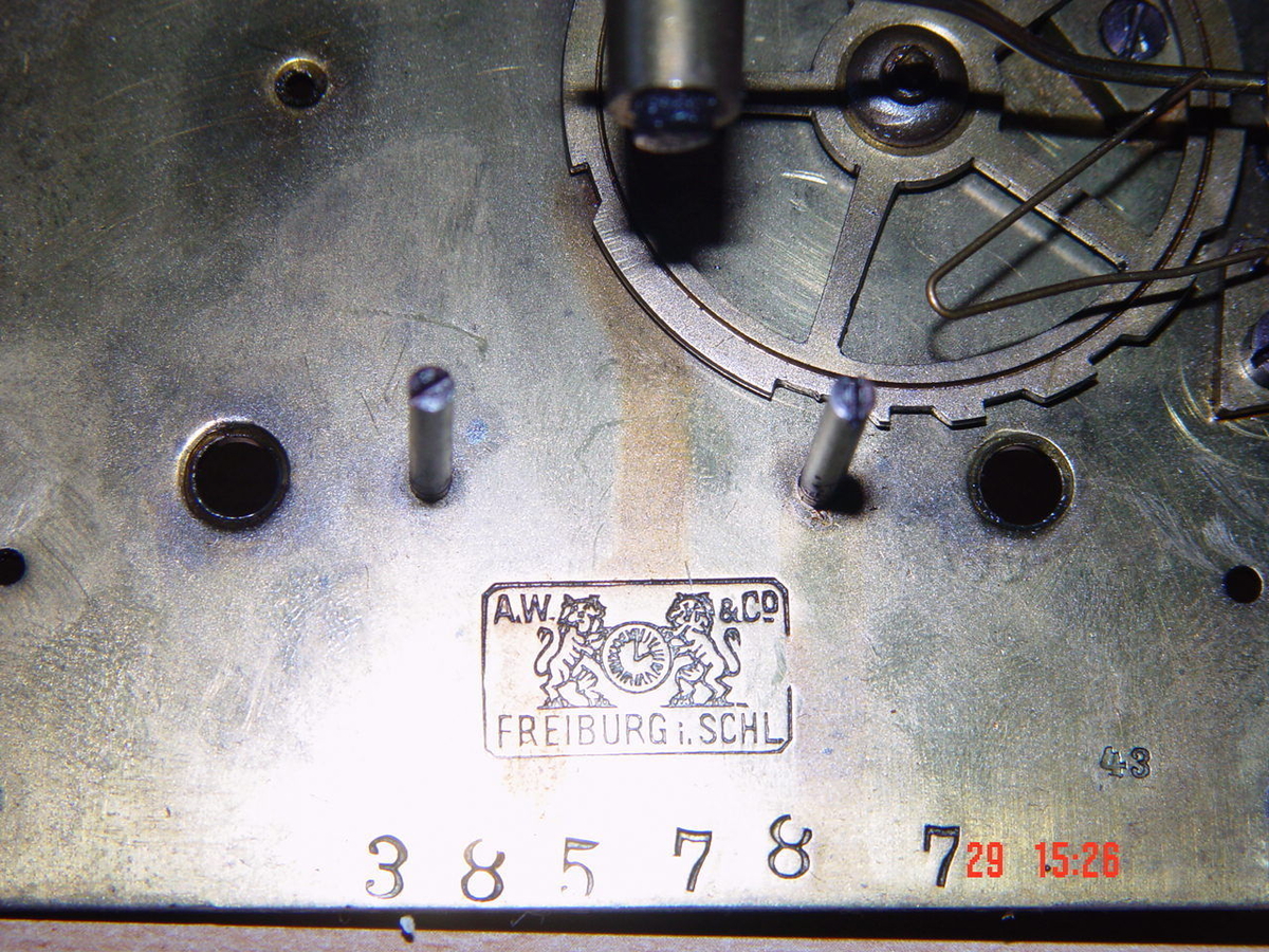

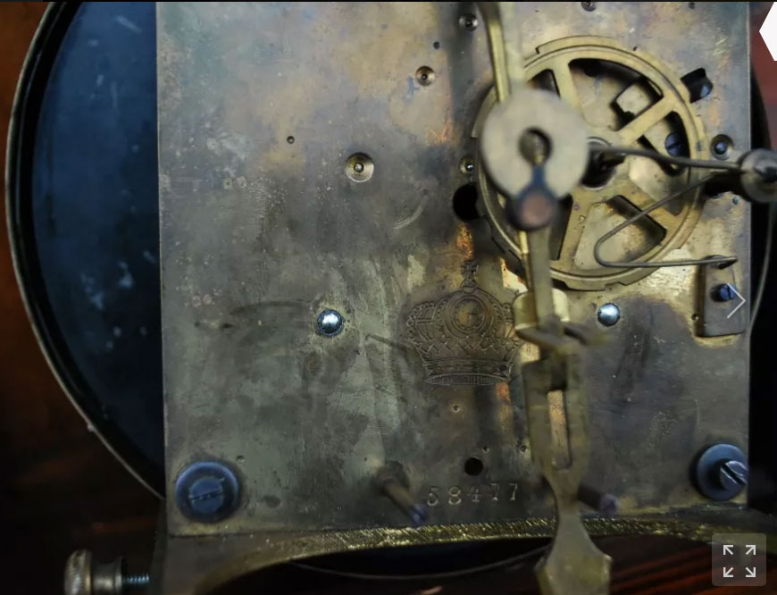

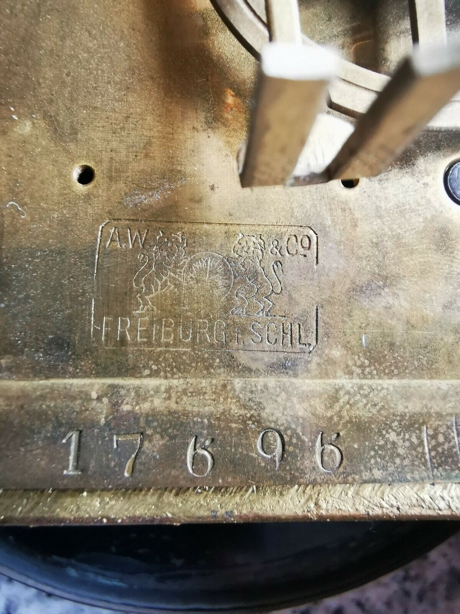

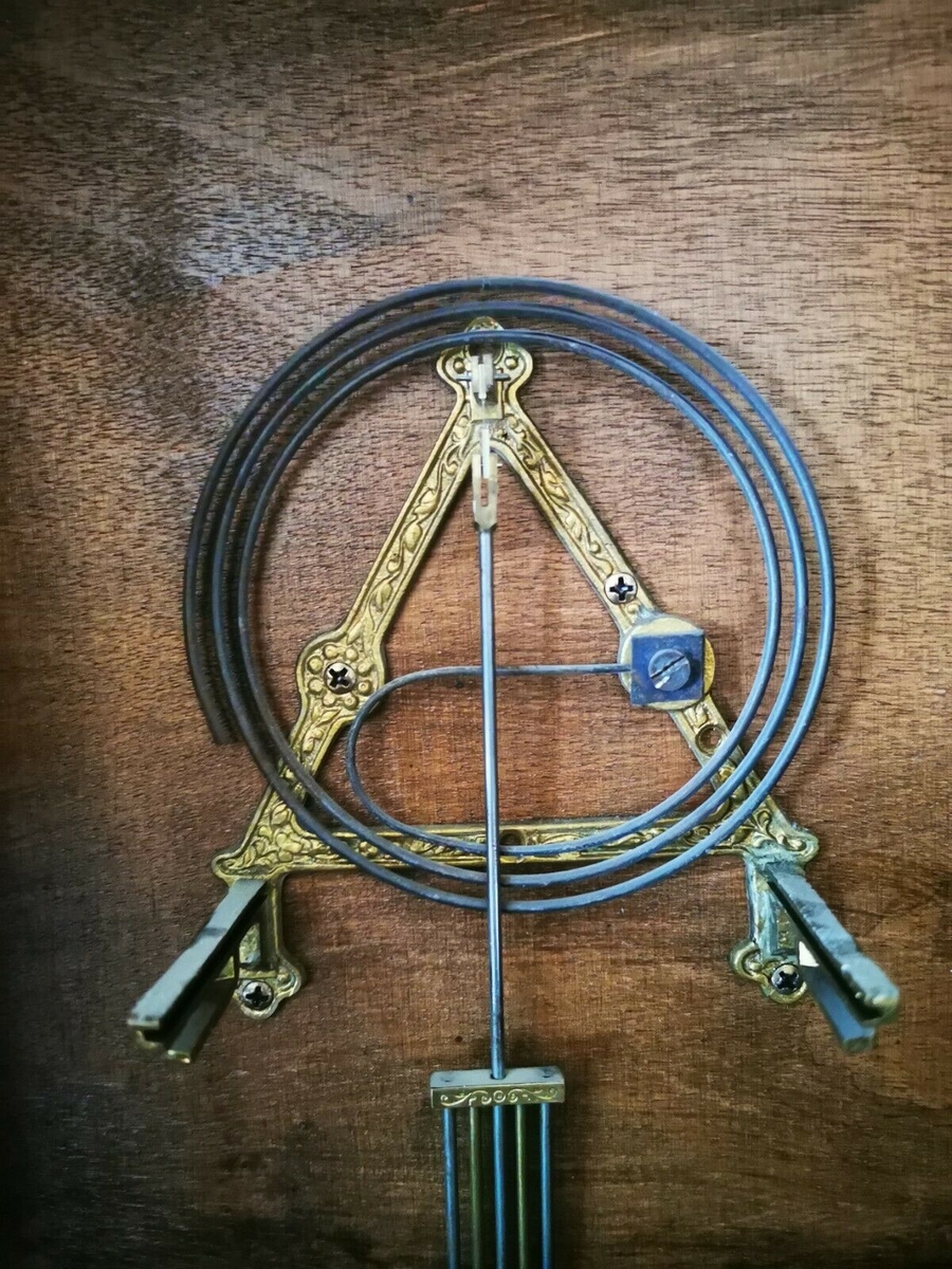

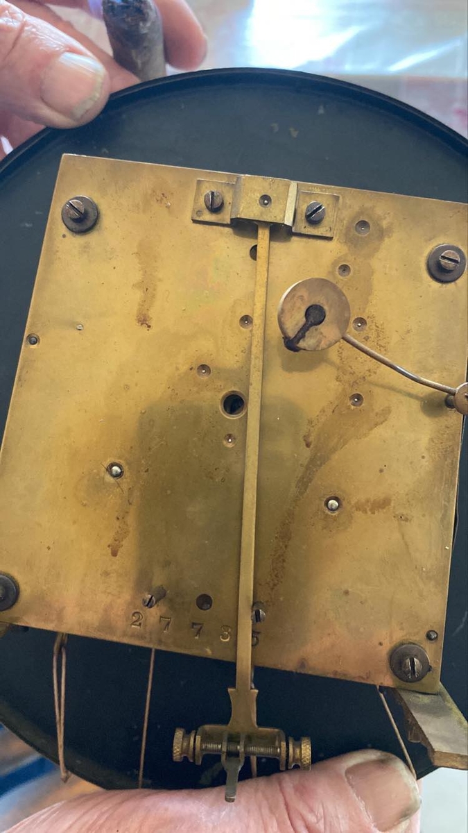

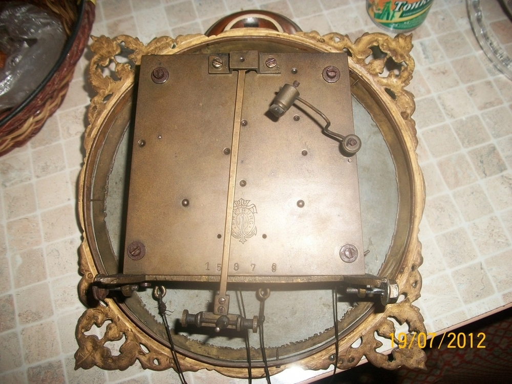

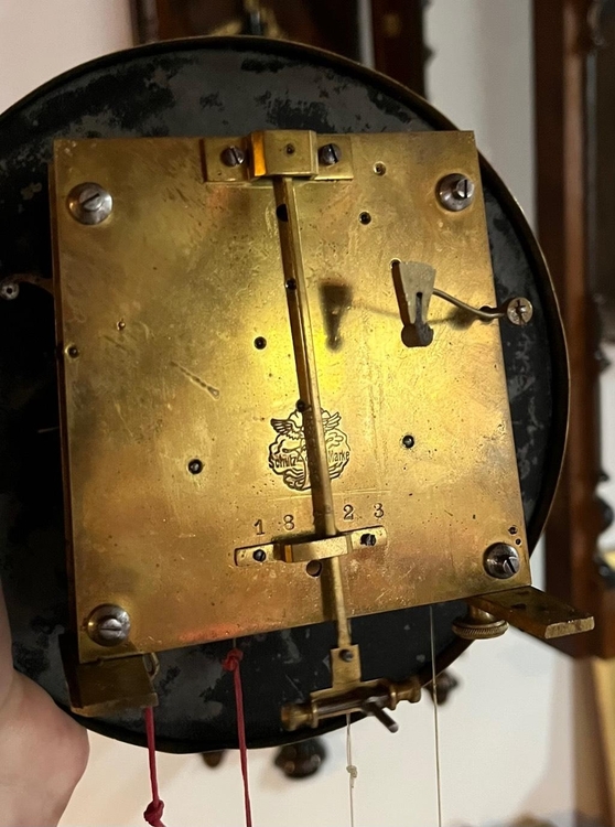

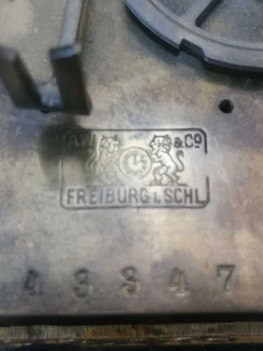

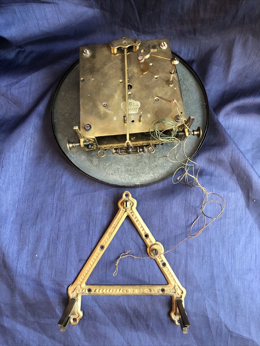

Yahagi 2348 #214 Napisano 16 Lutego 2023 Wrzucam tu... żeby ktoś mnie skorygował, albo co... Taka nowa moja teoria... Myślę, że ta sygnatura: ... to nie jest Willmann, tylko Willmann 2. To mechanizm Kienzle.. to bez 2 zdań. Ale Willmann do samego końca robił swoje mechanizmy sprężynowe. Po co miałby brać od konkurencji dodatkowe ? I to jeszcze od Kienzle ? Nie ogarniam, co mogłoby być przyczyną... Mam takich z tą sygnaturą ledwie 5 w archiwum. Przy 3 są wskazówki Kienzle, przy 3 są tez takie wieszaki... przy 1 nie wiem jaki jest wieszak (przy tym- ale po wkrętach - raczej wtórny). To jest numeracja Kienzle... Wg dotyczasowych norm datowanie dla 433 477 wychodzi 1897. Jeśli byłby to dobry wniosek - to mechanizmy musiałyby przeleżeć kilka lat, zanim poszłyby do Willmanna 2. Trochę to się tez kupy nie trzyma. Sygnatura jest bardzo podobna do tego co miał Willmann, ale jednak inna ... jakby świadomie 'miała się kojarzyć'. Na reklamie z 1898 sygnatury AWillmann wyglądały tak: Uważam, że tu Kappler zrobił taki sam numer jak z nazwą. Była firma AWillmann... nie ma firmy AWillmann... i znów jest firma AWillmann.... No i może same te wnioski byłyby bez sensu, ale jest taki mechanizm NPU. Dla tego mechanizmu... numer 100 000 większy niż poprzedni, datowanie wychodzi podobne. Tu już bez dyskusji Willmann 2 ... a numer nie wiele większy, niż na tym powyżej. Też musiałby leżeć w kartonach u Kienzle... Datowanie sygnatury NPU to: Więc obok sygnatury - myślę sobie - że być może datowanie Kienzle nie jest wcale takie proste jak by się wydawało...? Nigdy się nad datowaniem Kienzle nie pochylałem... i nie mam szczególnie wyrobionego zdania. Tyle tylko, że mi się to jakoś szczególnie 'nie zgrywa'. No nie zdarzało się chyba szczególnie, żeby jakiś działający we Freiburgu producent zegarów brał mechanizmy od konkurencji i to tak dalekiej. No i jeszcze czy pozostawiłby obcą numerację ?? I wieszaki ?? A tak właśnie robił Willmann2. No sam nie wiem... 0 Udostępnij tę odpowiedź Odnośnik do odpowiedzi Udostępnij na innych stronach

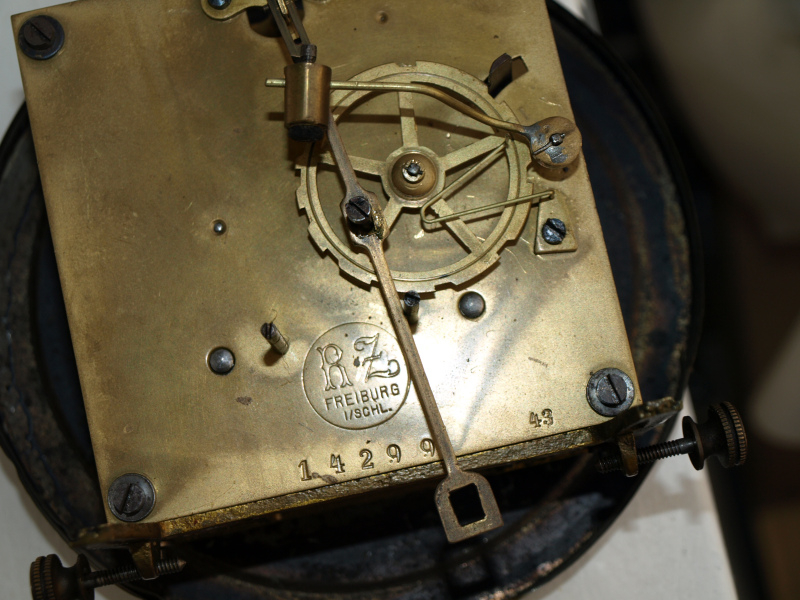

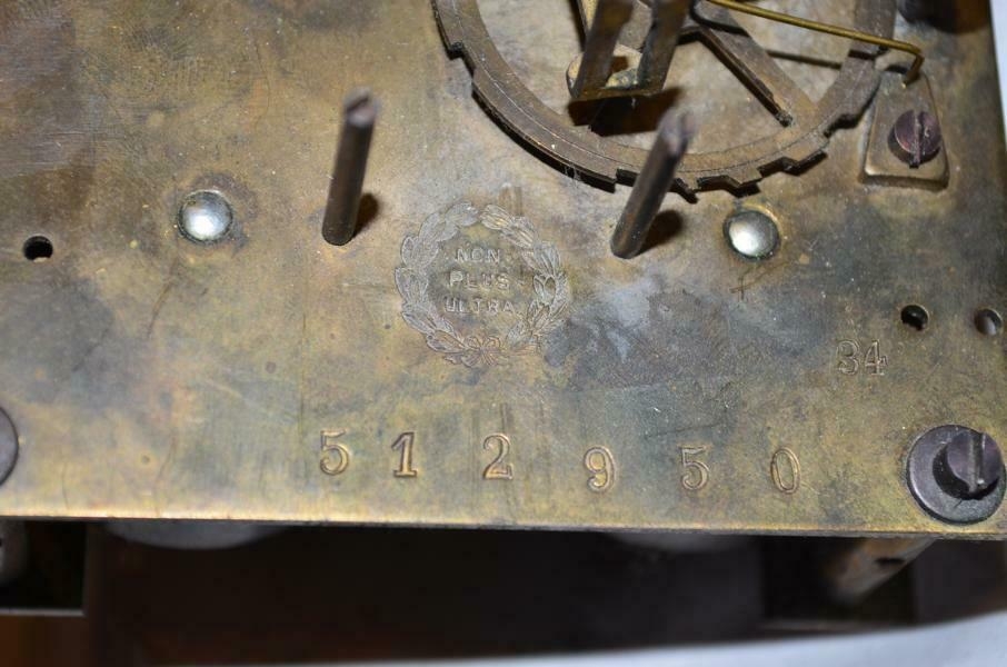

Tatyana 619 #215 Napisano 16 Lutego 2023 (edytowane) Mam 20 mechanizmow NPU z numerami seryjnymi w bazie danych zegara sprężynowego 598_XXX - 688_XXX i 1_120_xxx-1_225_XXX. Jest rok 1901 i Później. Mechanizm 512_950 jest" zawalony " w magazynie, wyprodukowany pod koniec 1897 roku. Stamp NPU pojawił się na nich później. http://forum.watch.ru/showpost.php?p=5994929&postcount=1003 Edytowane 16 Lutego 2023 przez Tatyana 1 Udostępnij tę odpowiedź Odnośnik do odpowiedzi Udostępnij na innych stronach
Tatyana 619 #216 Napisano 16 Lutego 2023 10 minut temu, Tatyana napisał(-a): Mam inny mechanizm z sygnaturą AW, wyprodukowany w 1898 roku przez C. J. .Schlenker http://forum.watch.ru/showpost.php?p=6010592&postcount=108 Pozdrawiam Tatyana 1 Udostępnij tę odpowiedź Odnośnik do odpowiedzi Udostępnij na innych stronach
Tatyana 619 #217 Napisano 16 Lutego 2023 Godzinę temu, Yahagi napisał(-a): No nie zdarzało się chyba szczególnie, żeby jakiś działający we Freiburgu producent zegarów brał mechanizmy od konkurencji i to tak dalekiej. Są też freiburczycy, którzy zamawiali mechanizmy w Kienzle : nieznany JA (10 szt.) Wilhelm Sabath (2 sztuki) Reinhold Zeuner / Klose & Zeuner zamówił mechanizmy C. J. Schlenker 2 Udostępnij tę odpowiedź Odnośnik do odpowiedzi Udostępnij na innych stronach

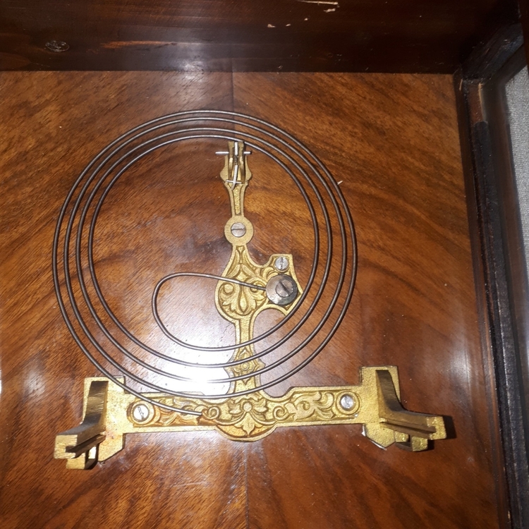

Yahagi 2348 #218 Napisano 16 Lutego 2023 Zgadza się. Ale oni sami nie produkowali mechanizmów. JA - uważam, że to Freiburg, ale nie ten Freiburg To ten Freiburg im Breisgau. Może to rozumowanie jest błędne. Ale wg tych założeń jest sygnatura AW, która juz w 1897 powinna być znana, ale nigdzie się nie pojawia... na żadnej reklamie. Mam ledwie kilka takich mechanizmów. Ale pojawiają się w tym czasie normalne mechanizmy sprężynowe AW. I jeszcze jeden szczegół... zwróć proszę uwagę na wieszaki. One są podobne, ale nie takie same: a taki przy Willmannie 2 Udostępnij tę odpowiedź Odnośnik do odpowiedzi Udostępnij na innych stronach
Tatyana 619 #219 Napisano 16 Lutego 2023 19 minut temu, Yahagi napisał(-a): Возможно, это рассуждение неверно. Но согласно этим предположениям есть подпись AW, которая должна была быть известна уже в 1897 году, но нигде не фигурирует... ни в одной рекламе. У меня всего несколько таких механизмов. Но в это время появляются нормальные пружинные механизмы AW. Istnieje mechanizm z 1896 roku z datą na rok 1897 Zwróć uwagę na wskaźowki. W AW na własnych mechanizmach były używane od 16_700 do 48_002 To samo dotyczy zegary AW z mechanizmami Kienzle i C. J. Schlenker 2 Udostępnij tę odpowiedź Odnośnik do odpowiedzi Udostępnij na innych stronach
Yahagi 2348 #220 Napisano 16 Lutego 2023 No to rzeczywiście jest argument.. To nie pasuje do mojej teorii... No to jeszcze coś z tym NPU 5xx xxx trzeba by wymyśleć mądrego. 0 Udostępnij tę odpowiedź Odnośnik do odpowiedzi Udostępnij na innych stronach

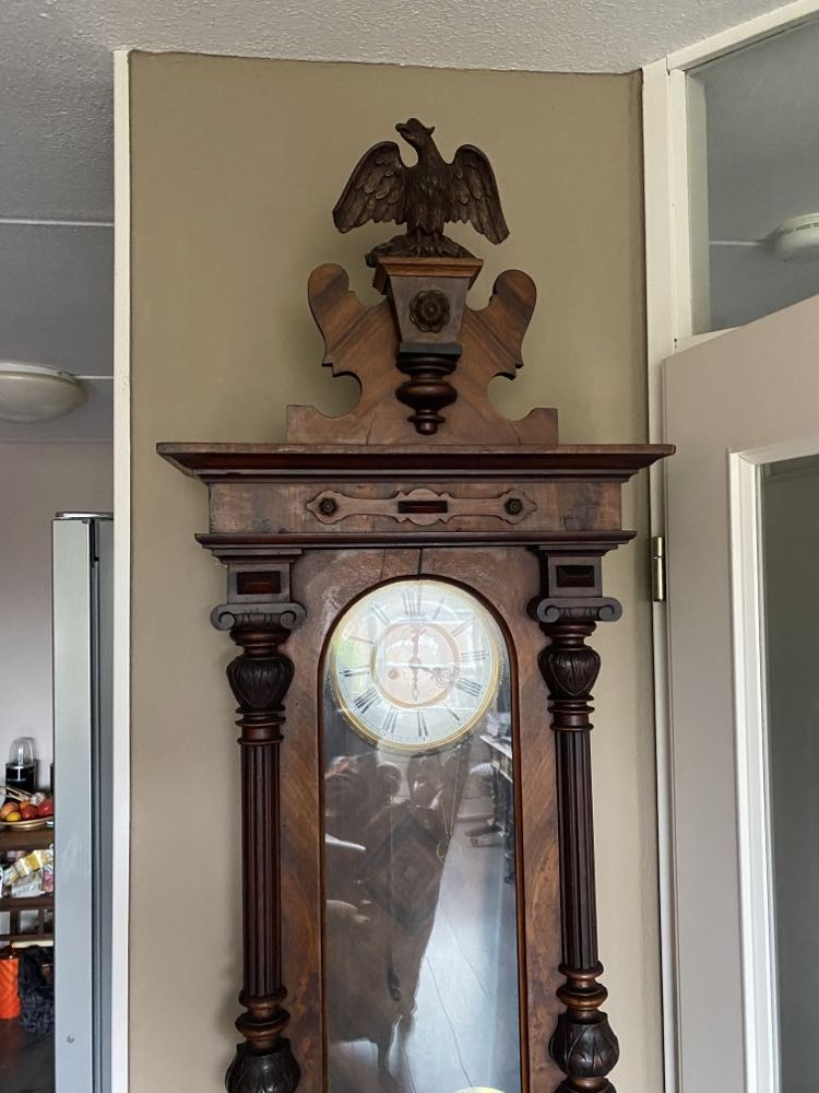

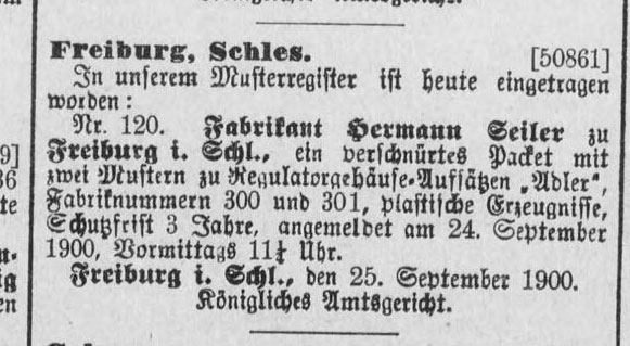

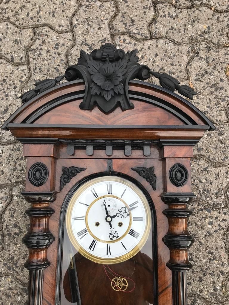

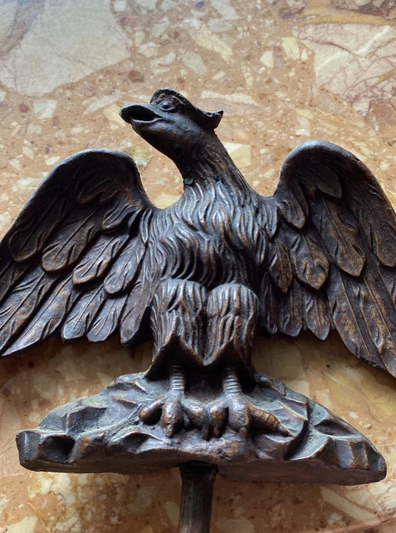

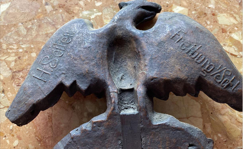

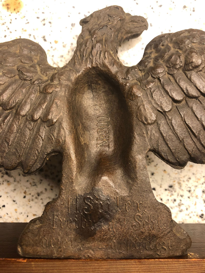

Yahagi 2348 #225 Napisano 29 Czerwca 2023 Takie tam spostrzeżenie z dziś... Otóż jest sobie taka Borussia: Korona dziwaczna, myślę, że troszq osqbana z elementów. Po numerze - wychodziłby 1893 rok. No ale na górze ma 'orzeła'. A orzeł - wygląda tak: Jest podpisany, to wyrób Hermanna Seilera. Można odczytać informację o nim, ale nie ma numeru wzoru. Najstarszą informację o zgłoszonym wzorze mam z 1900 roku i ma on nr 300: W archiwach mam kilka przykładów 'Orzeła 300' (i 301). Ale żadnego wczesniejszego numeru. Natomiast ten z Borussii jest już 3cim, podpisanym, nienumerowanym. No i nasuwa się tu nieśmiały wniosek, że być może przed 1900 HSeiler nie numerował swoich detali ?? Skoro orzeł z 1893 żadnych cyferek nie ma ..?? Tak wrzuciłem, bo może się to kiedyś przydać do precyzyjniejszego datowania... 1 Udostępnij tę odpowiedź Odnośnik do odpowiedzi Udostępnij na innych stronach
