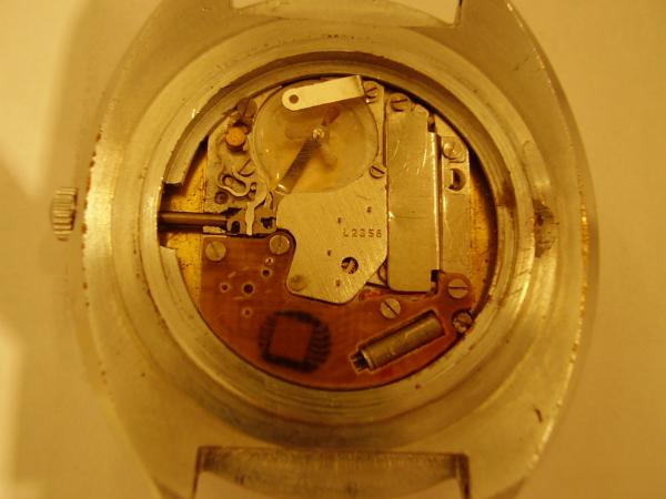

Mam dwa Poljoty "Kwarce" i niestety jak złoty chodzi to srebrny nie wykazuje oznak życia ...
od razu zaznaczam że jestem laikiem i od najmłodszych lat boję się prądu :)
Co tu może nie grać
yo bardzo kaprysne i awaryjne werki . w 95% padaja rotory w tm silniczku a zdobycie sprawnego graniczy z cudem :)

Dokładnie - można obstawiać, że w tym egzemplarzu padł właśnie silniczek krokowy. Tak na prawdę, to w tych werkach (podobnie jak w 3056) padają cewki. A z racji tego, że cewka jest integralna z silniczkiem, możliwości naprawy tego zespołu są praktycznie żadne. Tylko wymiana ratuje sprawę :)
to podpowiedz w czym najczęściej były te werki to popoluję bo naprawdę bardzo zacne sikory . Mam złotego też i dlatego kupiłem tego bez żadnej pewności że po włożeniu baterii odżyje ... a ten złoty Poljot wygląda na Mojej małej rączce jak kajdan na dwumetrowym 140 kilogramowym ....afro amerykaninie i daje po oczach :)
3050 (czyli werk taki jak u Ciebie na zdjęciu) oprócz Poljotów występował też w Rakietach (m.in. tych z charakterystycznym fazowanym szkiełkiem - ktoś na Forum chyba nawet ma taką), ponadto werk ten był też w olbrzymich niebieskich Czajkach.
Natomiast 3056 na pewno był powszechniejszy od 3050; występował w Slavach, Czajkach, Poljotach, Rakietach. Niestety silniczek od 3056 nie pasuje do 3050, ale zegarki z werkiem 3056 też są bardzo ciekawe stylistycznie - osobiście najbardziej podobają mi się w tym przypadku Rakiety.
W zasadzie to jeszcze może nie powinniśmy wydawać werdyktu co do Twojego Poljota, jeśli nie podjąłeś żadnych czynności poza wymianą baterii. Czasem może być też tak, że po prostu któryś ze styków "nie łapie" ;)
poza zakupem baterii i wsadzeniu u majstra nic więcej nie robiłem , to co napisałem na temat prądu to szczera prawda i do niczego co jest na prąd nie zaglądam z zasady :) dlatego też pytałem o jakiegoś majstra tu w centralnej Polszy aby wskazał choć diagnozę ...
jeżeli nie ruszyl po wlozeniu baterii to majster powie Ci to samo co tutaj na forum :) coraz mniej jest majstrow co by chcieli i umieli w takich werkach grzebac :) wiec szkoda pradu z Twojej strony :D
a co do tej rakiety z fazowanym szkle to u mnie w skrzynce z kwarcokami on zalega i to w 100% sprawna ci ona
ale jak chcialbys sie pozbyc tych kwarocokow to ja chetnie je od kolegi odkupie ;)
