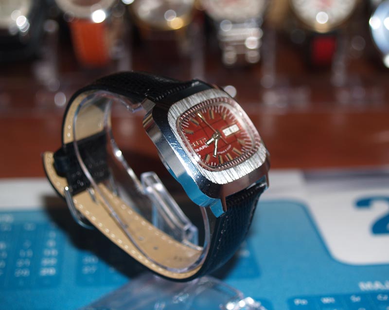

Za 5 zeta była taka jak poniżej - wziąłem, co by tarczę i ewentualnie wskazówki wykorzystać.
Otworzyłem, podmuchałem - włożyłem baterię, wskazówki zaczęły kręcić się z kosmiczną prędkością, po czym... It's alive !!!!
No to zadbałem, podczyściłem i dwa dni później wygląda tak:
bardzo ładnie wygląda . samo wyczyszczenie koperty i wymiana szkiełka daje super efekty

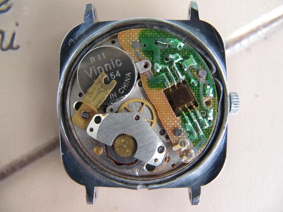

Podpowiedzcie Koledzy jaką baterię kupić do 3056a? i czy jest taka sama jak do 3056?
Pytam ponieważ jak wszyscy "nie zbieram kwarców" więc ostatnio się przytrafiły :)
Problem taki że są i sprawne i nie:(
Edit
Z Rakiety na 3056a wyjąłem baterię vinnic LII42 ale jako że nie chodzi to nie mam pewności.
Edytowane przez rk7000
Ja w swoich 3056 i 3056A stosuję właśnie L1142, kiedyś była też LR43. Nowy Vinnic L1142 w Rakiecie na werku 3056 wytrzymał nieco ponad rok. Nie wiem czy to dużo czy mało :)
Jeżeli już jesteśmy przy bateriach do ruskich kwarców - mam jedną płaską Sekondę na werku 2356 - w niej bateria (bodajże też Vinnic) założona była w kwietniu 2011 i nadal "trzyma" (pomiar napięcia wykazał 1,44 V, więc nieznacznie mniej niż wynosi napięcie "fabryczne").
Edytowane przez sthool
Dzięki sthool, tak myślałem. wiem, że do 2356 pasuje 920/371 a tu nie byłem pewny.

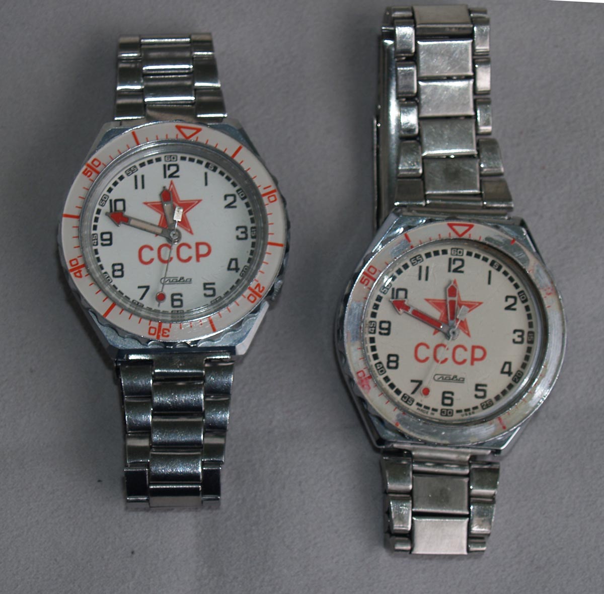

To jeszcze pozwolę sobie zadać dwa pytania:
Jak zdjąć bezel ze Sławy?
Jak wyjąć szkło z Rakiety?
Dzięki yorki_man, Sławy mam dwie - jedna na 3056 i ta tutaj prezentowana na 2356.
Obie zakupione od kolegi selassje - dziękuję bardzo:)
Czekam jeszcze na Rakietę :rolleyes:
@rk7000 - Z pewnym opóźnieniem (wyjazd służbowy) odpowiadam na pytania:
1. Bezel ze Slavy zdejmuje się podobnie jak w Amfibiach (on jest osadzany za pomocą odpowiednio powyginanego drutu). Zdejmowanie najlepiej rozpocząć od miejsca gdzie jest koronka (oczywiście po wyjęciu wałka i mechanizmu). W mojej Slavie (identyczna, jak Twoja) wystarczyło użycie nożyka do kopert i lekkie podważanie.

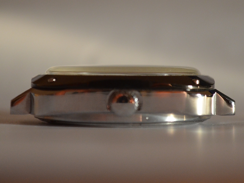

2. Szkło w tej Rakiecie nie wygląda na oryginalne - bo one miały płaską górę i "kant". Jeżeli nie masz tzw. pająka do szkieł, to po prostu wypchnij je od środka, po wyjęciu mechanizmu :)
Szkło w Rakiecie nie jest w takim razie oryginalne - brak kanta.
Z bezelem w Sławie pokombinuję jak będę miał na co go wymienić. W tej chwili wygląda tak niestety:
sthool - jesteś pewnien ze ten typ koperty miał pleksi płaskie i z kantem ? ja w mojej mam plaskie ale bez kantu czyli z delikatnym zaokrągleniem a patrząc od boku to moim zdaniem kształt koperty (zaokrąglona czarna ramka) wizualnie nie pasował by do pleksi z kantem

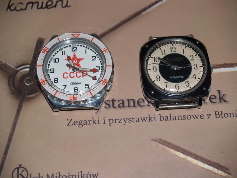

To jeszcze coś pokażę i zapytam.
Jaki to werk? Oznaczenie Poljota a zegarek....

Odnośnie tych plexi w Rakietach 3056 - swego czasu kupiłem dwie identyczne Rakiety, z tym, że obie były niesprawne i z dwóch udało mi się złożyć jedną (prezentowałem ją w tym dziale). Ale w obu tych Rakietach były szkiełka o płaskim profilu i lekkim kancie. Z tym, że nie był to kant taki jak np. w szkłach poljotowskich - chodziło mi o to, że nie było to typowe zaokrąglone szkiełko ;) Z profilu te szkiełka bardzo przypominały te stosowane w sześciokątnych kopertach Slav na werku 2356. Ale w sumie, to nie wiem - może akurat trafiłem na dwa szkiełka nieoryginalne :)
Zaś co do drugiego pytania Kolegi rk7000 - może to zwykła przekładka mechanizmu, a może... no właśnie - wczesne radzieckie kwarce to pewna zagadka. Swego czasu dorwałem dwie Czajki na werkach 3056 i w obu przypadkach miały one werki z logiem Poljota. Inny przypadek - Rakieta udająca divera (Koledzy zapewne wiedzą o który model chodzi) - w środku werk 3056 z logiem fabryki w Ugliczu - ta sytuacja też zdarzyła mi się dwukrotnie.
