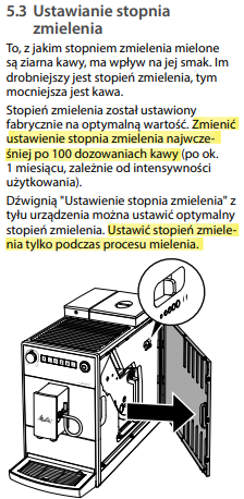

4 godziny temu, GostRado napisał(-a):
Dobrze, że się przyznałeś, bo =>
Pisałem Ci o tym, dlaczego, ale niestety nie ogarniesz tego, za skomplikowane dla Ciebie.
To może wreszcie opiszesz ten fragment instrukcji obsługi? Czego się boisz i tego nie zrobisz, skoro ja nic nie rozumiem, to w czym problem?:-) Instrukcja od czapy, ale akurat z tego dopisanego przez Ciebie ekspresu (akurat bez znaczenia, niemalże we wszystkich jest to samo). Nie bój się, poczytaj kilka razy i napisz nam tutaj co tam ktoś napisał 🙂 i o tym co tam napisane jest moja wypowiedź 🙂
EDIT:
Wiem że tego nie ogarniesz, więc dla ułatwienia zaznaczyłem Ci kluczowe fragmenty na żółto. Przeczytaj je 10 razy, chociaż nie wiem czy 10 to nie za malo żebys chociaż połowę skumał 😞
Edytowane przez mariusz9a

Napisano (edytowane)
1 godzinę temu, GostRado napisał(-a):
Masz wyjaśnione, o czym pisałem, że w młynku drugiej generacji grubość przemiału ustawiamy po procesie mielenia. W większości automatów jest odwrotnie.
Podczas mielenia ustawia się te młynki w których żarna stykają się cały czas, to po prostu dwa koła zębate wykonane z ceramiki. Czyli ząbek zahaczony jest o ząbek. Kręcenie na siłę może spowodować połamanie zazębionych ząbków. Tak zrobione młynki są mniej skomplikowane w budowie a co za tym idzie tańsze.
Jeżeli nowszy model lub droższy rozłącza żarna przez ich odstawienie to tam nie ma co się połamać, bo tam nic się nie zazębia, nie styka.
A jak ktoś chce pożegnać się z ekspresem i zniszczyć jego młynek, wystarczy nasypać zielonej kawy.
Edytowane przez Burns
50 minut temu, Burns napisał(-a):
Czyli ząbek załączony jest o ząbek. Kręcenie na siłę może spowodować połamanie zazębionych ząbków.
Burns, żeby młynek mielił kawę, żarna muszą być odsunięte od siebie, a ile, taka będzie grubość mielenia. Nie mogą się stykać. W ekspresach automatycznych nawet, jeśli ustawisz młynek na najdrobniejsze mielenie, żarna i tak nie będą się stykać. W młynkach ręcznych czy elektrycznych punkt "0" służy do kalibracji, jako odniesienie.
W tych tanich wszystko jest naprężone, jest prawdopodobnie kawa z poprzedniego mielenia. Niech ta szczelina w pozycji jakiejś tam powiedzmy środkowej ma 0,3mm przestawiasz młynek na niższą wartość gdzieś szczelina ma mieć 0,1mm. Walczysz w tamim razie z oporem i lamane są zęby kół polimerowych w mechanizmie nastawy młynka a po tym to już z górki. Można to pewnie porównać do nieużywania sprzęgła przy zmianie biegów w samochodzie...
