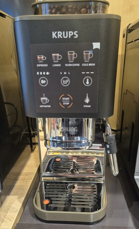

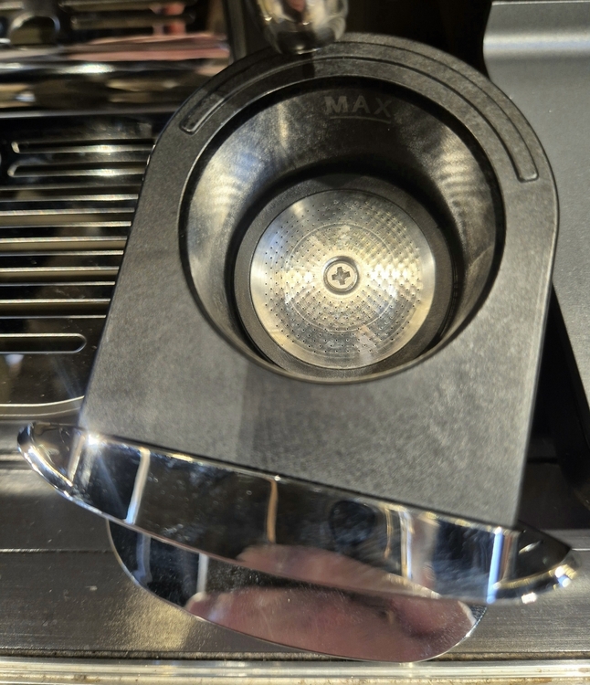

Powiem Wam, że ten ekspres może być fajną, praktyczną i relatywnie tanią opcją do parzenia kawy. Przy np dobrym ręcznym młynku można zrobić niezłe espresso (wyjmowana "kolba" na zdjęciu), a dyszą spienić mleko.  Jest też tańsza wersja bez spieniacza. Młynek w automacie stalowy stożkowy 👍
https://www.tefal.pl/krups/poznaj-krups-coffee-crush?gad_source=1&gad_campaignid=20651112134&gclid=Cj0KCQjw3qLSBhDaARIsAFTiVh76R6apLVk3khGly9MiwTmuXtneeZkAhJKHtjdkl3TvBSpK5B_PW60aApqKEALw_wcB

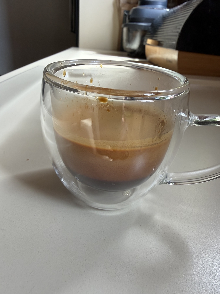

Cos tam wychodzi 😀
ekspres delonghi la specialista opera.
Napisano (edytowane)
4 godziny temu, szumi napisał(-a):
Cos tam wychodzi 😀
Cremy więcej niż kawy 😲 Robione na sitku ciśnieniowym czy ciemne ziarna z dużą ilością robusty?
Edytowane przez GostRado
=> Joie de Vivre <=
2 godziny temu, GostRado napisał(-a):
Kawa to kimbo   Cafe crema  Classico, ziarna średnio palone.

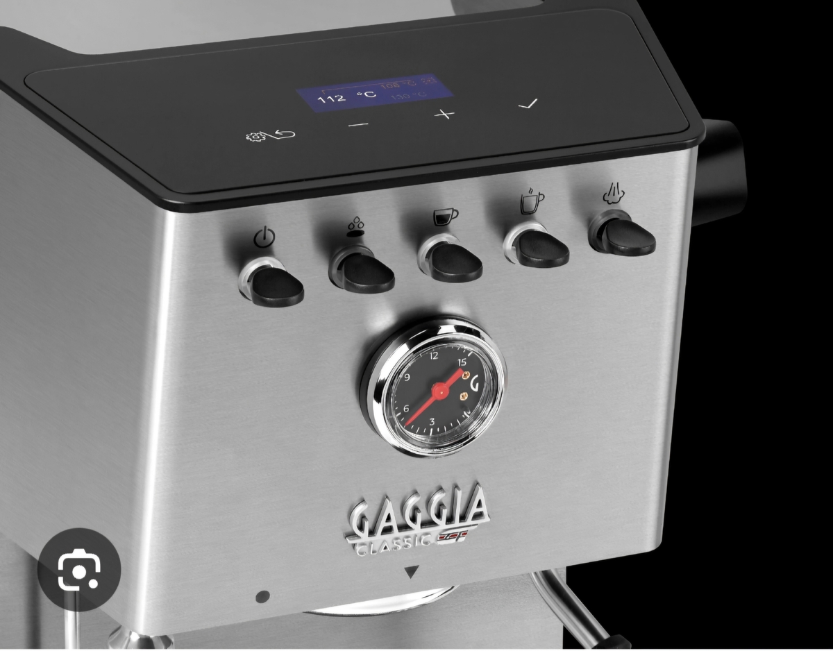

Dual boiler od Gaggii:
https://www.konesso.pl/product-pol-24327-Ekspres-do-kawy-Gaggia-Classic-GT-Stal-nierdzewna.html?utm_source=skapiec.pl&utm_medium=referral&utm_term=CPC5
To chyba najwęższy dual boiler na rynku. Jak ktoś nie może wcisnąć nic szerszego to ten ekspres dla niego. Cena dosyć wysoka, bo Lelit Elizabeth jest tańszy i lepszy do espresso, natomiast Classic GT ma większy bojler serwisowy, więc bardziej wydajnie spieni mleko.
Dotykowy panel sterujący na górze obudowy:
