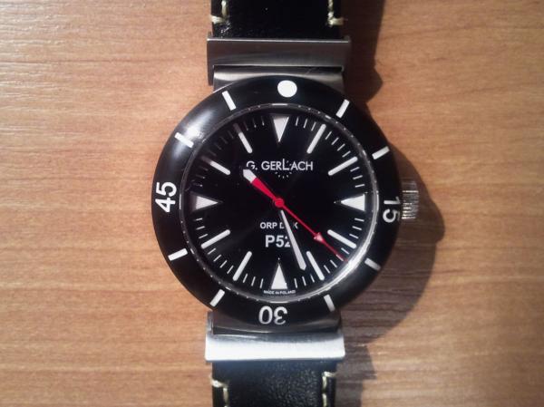

chińczyki chińczykami, ale mój Dzik ma niezmiennie krzywy bezel jak mu się przyglądam! :/ próbuję przywyknąć, ale ciężko idzie...
wklej fotki - pokaż o co kaman ;)
Żeby nie być gołosłownym!;) Zdjęcie robione denkiem od słoika (telefonem), więc ostrożnie z oczami :P
......w położeniu "zerowym" wcale nie pokrywa się z godziną 12, co sprawia wrażenie jakby tarcza była zamontowana krzywo, nie powiem - gryzie to me ślepia!;)
to przestaw go delikatnie - skąd wiesz gdzie jest "położenie zerowe"?
przestaw tak by było jak najlepiej - 1-2 kliki w lewo ;)
To ustaw go np. na godz. 3 i 6, mniej się będzie rzucało w oczy :). Choć u mnie by to nie przeszło, moja nerwica natręctw chyba by mi nie pozwoliła zatrzymać bezela na innej godzinie niż na 12, ale niektórzy tak noszą.

noo, sporo odstaje. a jak przesuniesz o jeden klik, to wychodzi tyle samo z drugiej strony? to na ile klików ten bezel jest, 30? :blink:
Edytowane przez meinard

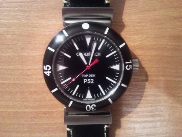

Ot i położenie o jeden "cyk" w lewo. Wedle mnie jeszcze gorzej to wygląda. Bezel na 60 klików. Jak dla mnie to tam u tych Gerlachów to powinni sprawdzać wykonanie swoich machin przed wypuszczeniem ich na rynek.
Ja wiem, że mogę przestawić sobie bezel na 3,6 czy jakąś inną godzinę, ale po pierwsze - tak jak w przypadku kolegi - moja nerwica natręctw mi na to nie pozwala ;) a po drugie to tylko obejście problemu, a nie rozwiązanie go. Może za wiele wymagam od zegarka za ~1000zł i pewno się w końcu przyzwyczaję, ale trochę to irytuje.

No fakt, ze wygląda to... tak sobie :( Ewidentnie prawidłowe położenie jest trafione między "klikami"...

hmmmm, a da się to w ogóle naprawić? To jest chyba wada projektowa nie do poprawienia
Trochu pech. Wygląda jakby faktycznie klik był niemal pośrodku między indeksami.
To nawet nie jest kwestia ceny. Nieszczęściem jest, że zdecydowali się na 60-klikowy bezel. W 120-klikowym po prostu błędy są mniej zauważalne. Maxymalny błąd 1/4 indeksu, a statystycznie zazwyczaj dużo mniej niż 1/4. Założę się, że nigdy więcej tego błędu nie popełnią, i w każdym następnym zegarku z bezlem jaki zrobią, będzie 120 klików :D
Ja mam kropkę idealnie na środku. Znaczy "się da".
