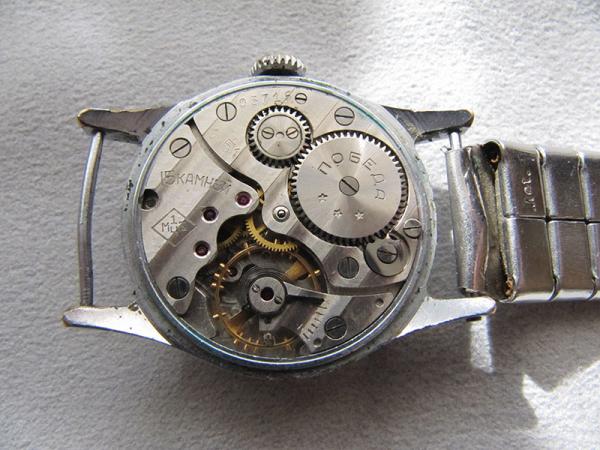

Witam
Chciałem zapytać jak wyjąć mechanizm z takiej Pobiedy?
Po wyjęciu koronki i odkęceniu śrubki (drugiej brakuje) mechanizm ani drgnie.
Nie wiem czy trzeba użyć większej siły bo jest chyba dość dawno nieotwierany, czy powinienem jeszcze coś odkręcić?
A oto pacjentka:
Śrubki tak wkręcone trzymają werk aby nie wpadł do środka tz trzeba wyjąc werk od strony szkiełka

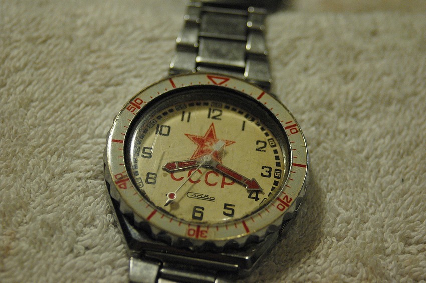

mam taki mały problem z nowym bezdusznym nabytkiem a mianowicie szkło jest strasznie zorane i zeby je porządnie wypolerować muszę zdjęć bazel z koperty, i tu moje pytanie proszę o poradę krook po kroku jak się do tego zabrać. Nie chcę ściągać na siłe :) gdyż mogę coś zdewastować przez przypadek :). A może ktoś z was ma na zbyciu werk do bezdusznej sławy 3056A ? chętnie przygarnę w zamian za inny werk lub bilety sknery rostowskiego czyli nbp :)
KUPIĘ - TROCHĘ WOLNEGO CZASU !
Posiadam werk 3056 bez blaszki trzymającej baterię od stony + nie jestem w stanie sprawdzić czy działa , jak masz pytania to pisz na PW

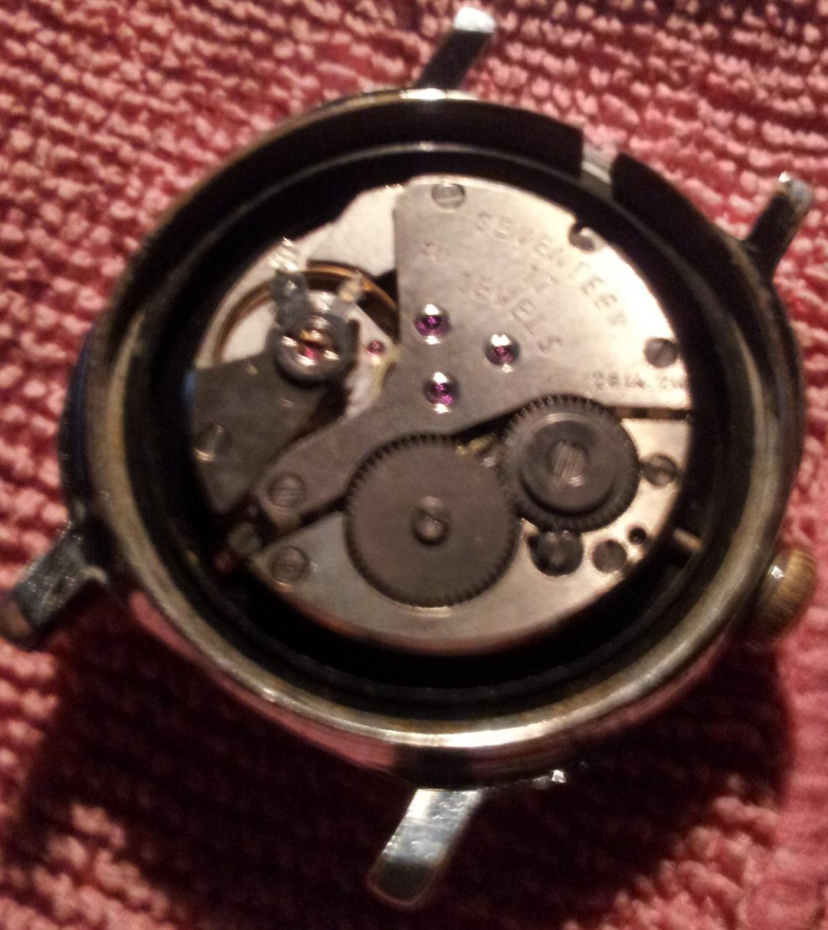

Potrzebuje informacji jak wyjąć koronkę z wałkiem z mechanizmu 2614.H2 ???? Można zaznaczyć na zdjęciu odpowiednie miejsce :)
wciskasz w kierunku ten wałek co jest przy koronce tylko z czuciem i przy wciśniętym delikatnie wyciągasz wałek z koronką
Wciskasz wałek , przy wyciągniętej koronce ( pozycja przestawiania wskazówek ) przy wciśniętym wałku delikatnie pociągasz za koronkę i wyjdzie wałek naciągowy .Czyli to samo co napisał Darek tylko masz zaznaczone na zdjęciu tak jak chciałeś. Powodzenia
Edytowane przez MWATCH
to następne pytanie - czy tam samo się go wkłada ? tzn. wciskam "guziczek" i wkładam wałek. Czy bez wciskania wkładam wałek
Tak sam tylko w odwrotnej kolejności ,
