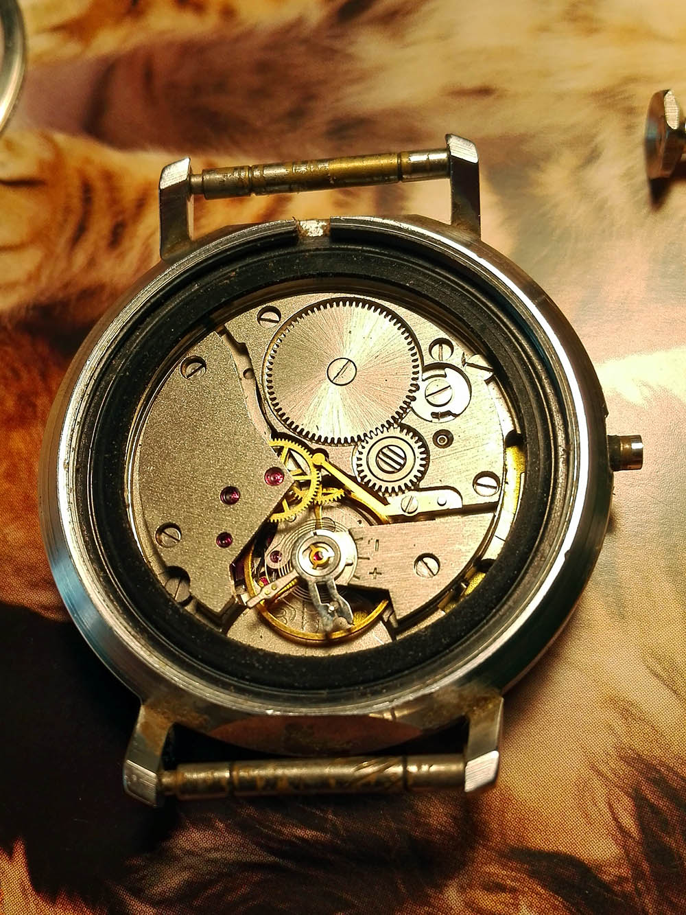

Witam,
jak się dobrać do tego Wostoka? Zdejmuje się pierścień z przodu? Od tyłu ma grubą uszczelkę przez którą raczej werk z tarczą nie przejdzie. Czy szkiełko jest w jakiś szczególny sposób uszczelnione czy po prostu wciśnięte? Skoro od tyłu jest tak dobrze zabezpieczony przed wilgocią to pomyślałem, że może szkiełko też jest jakoś uszczelniane.

Werk demontujesz od strony dekla.
Szkło ma pierścień rozpierający. Można je zdjąć pajączkiem do szkieł, lub wypchać palcami po demontażu mechanizmu.
A przejdzie mi przez tą grubą uszczelkę, czy muszę ją wyjąć?
Wysłane z mojego ALE-L21 przy użyciu Tapatalka
Werk wychodzi razem z pierścieniem. A jak chodzi ci o gumowa uszczelkę to ja wyjmij.
Właśnie z tą uszczelką mam problem. Nie jest to taka delikatna jak w wostokach garnitrowych a gruba mocno wciśnięta dookoła w kopertę. Próbowałem ją wyciągnąć , ale ona bardzo mocno się trzyma.
Gość Yakovlev
Daj fotkę. Może nie masz pierścienia centrującego a upchany jakiś wynalazek
Więc wygląda to tak:
gruba, czarna uszczelka wciśnięta jest w kopertę. Próbowałem ją wyciągać, ale zaprzestałem, bo nie idzie to łatwo. Pod uszczelką jest pierścień centrujący. Przez tą uszczelkę nie dam rady przecisnąć werku z tarczą.
Może ktoś przykleił uszczelkę na silicon lub klej... Wyciągnij tą uszczelkę nawet jak nie idzie lekko i wtedy mechanizm ci wyjdzie bez problemu.
Ok, udało się. Po delikatnym powadzeniu uszczelka zaczęła odchodzić. Delikatnie była przyklejona, ale chyba najmocniej trzymały ją warstwy brudu. Dziękuję za pomoc!

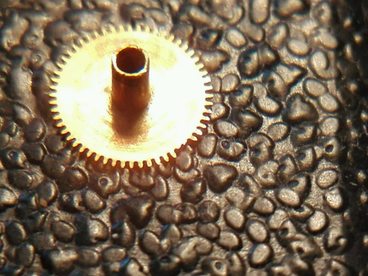

Heh bedzie problem z trupem bo pacjent to 3133. Chyba, ze wiecie czy mozna podpasowac cos z innego werku?
Cyk...cyk
To tylko dwa zęby, ostatecznie ja bym próbował...
Lutowaniem nanieść odpowiednią ilość materiału aby wypełnić dziurę w zębatce, następnie pilnik włosowy i do roboty, i tak bardziej nie popsujesz  :)
