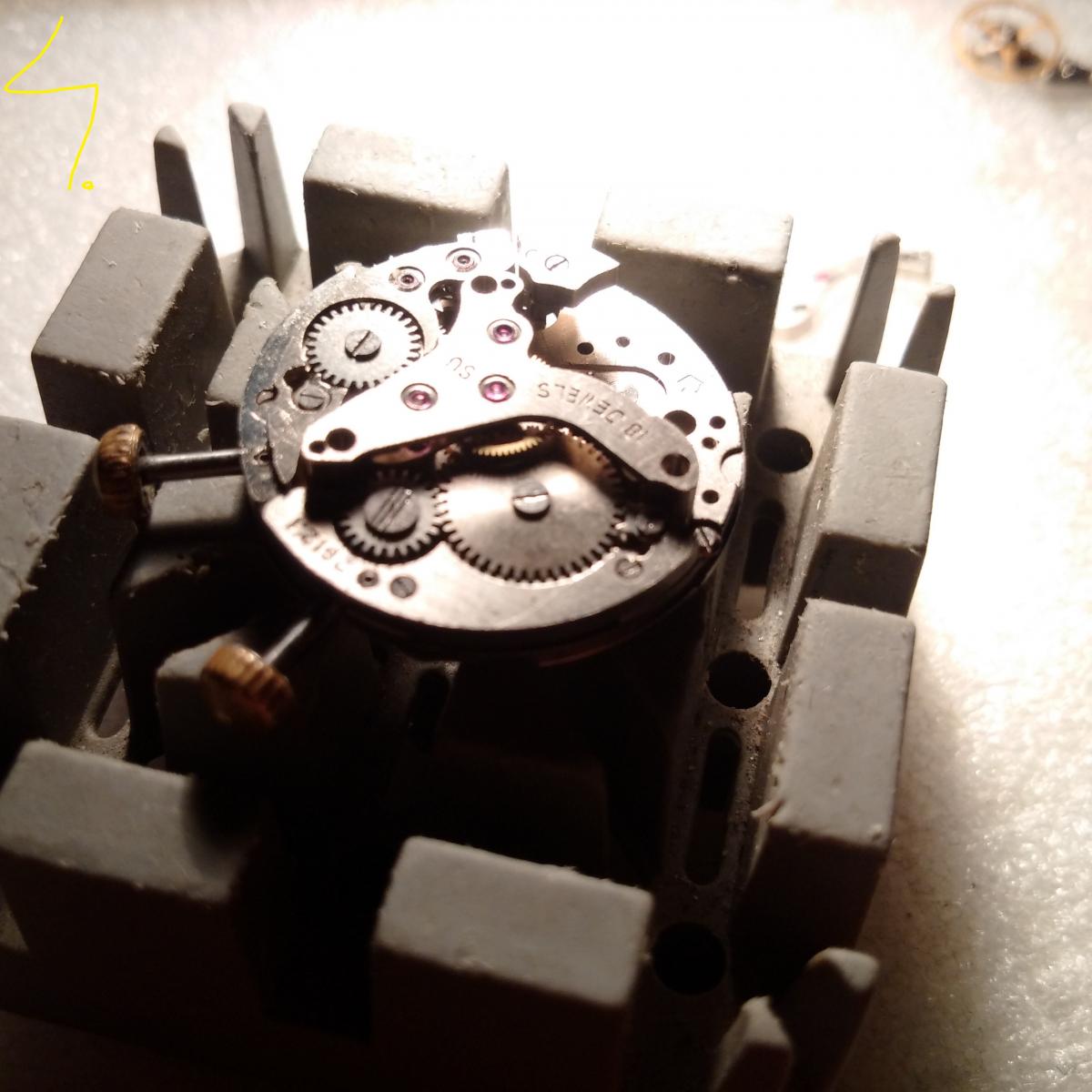

Witam panów zegarników :) dzisiaj poljot budzik na tapecie :)
Może komuś przyda się:)

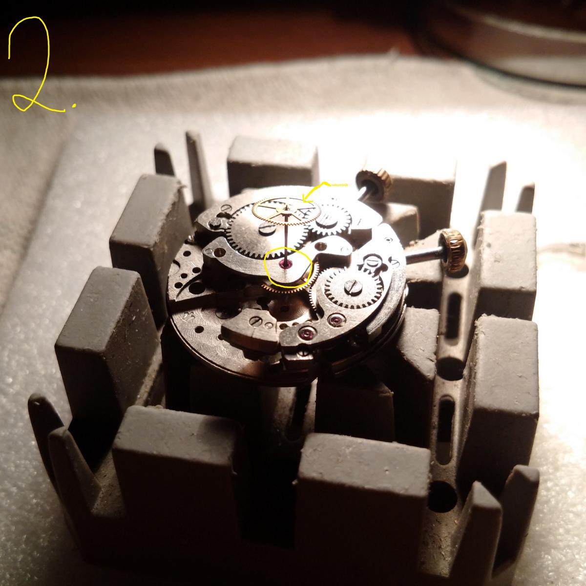

pocztą przyszedł niby uszkodzony poljot budzik. Opis taki, że balans ok ale mechanizm po nakręceniu nie rusza. I faktycznie.
Gdy poluzowałem śrubki mostka mechanizm ruszył. Czopy górne w przekładniach w porządku, żadna przekładnia nie przesuwa się dołem więc dolne czopy też ok. Po godzinie dumania i porównywania elementów z części zapasowych okazało się że kamień mostka trzymającego przekładnie (zdjęcie 1) , która jako pierwsza odbiera napęd ( na czopie jej osadzony jest ćwiertnik z drugiej strony)  jest wysunięty do góry co dociska oś sekundową (zdjęcie 2 lub 3 ) ku górze do mostka  (zdjęcie 4). Wydaje mi się , że uszkodzenie wyszło gdy ktoś wymieniał ćwiertnik i za mocno osadził go tak ,że kamień wyszedł lekko z drugiej strony.
Gość Ritter
Są dwie szkoły scalania sprzęgiełka tarciowego, ćwiernika na osi minutowej. Jedna po zamontowaniu mostka a druga przed. Przychylam się ku tej drugiej. Ryzyko uszkodzenia kamienia łożyska osi minutowej w płycie głównej jest niewielkie. Spotkałem już kilka uszkodzonych mechanizmów z ukruszonymi albo przesuniętymi, wypchniętymi kamieniami w mostku mocowania osi minutowej.
Wybierając wariant pośredni warto zwrócić uwagę przy demontażu jak łatwo daje się zdemontować ćwiertni? Jeżeli trudno i bardzo trudno proponuję drugą metodę. Dla ładnie spasowanych mechanizmów można dla wygody robić to pierwszą.

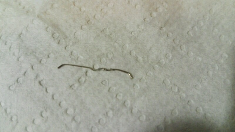

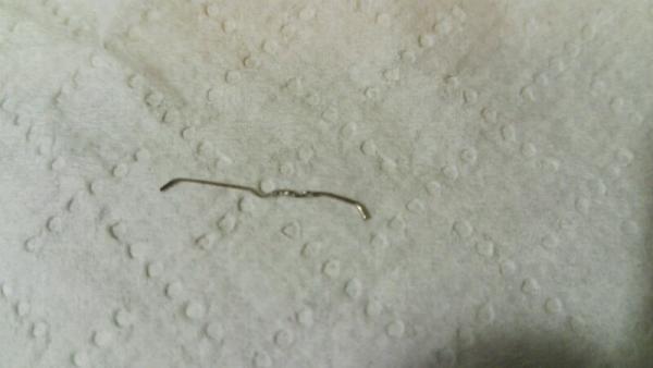

Panowie poradzcie co zrobic z takim peknietym drutem sprężystym? Z czego ewentualnie go dorobić, jak go wygiąć a następnie utwardzić by był sprężysty? Jest to część z poljota 3133 odpychajaca dźwignie chronografu.

Pierwszy wariant kiedyś stosowałem ale zgięciu ulegały zęby i szlag trafiał wszystko. Byc moze dlatego ze nie bylo płaskiej powierzcni przy docisku. Drugą metode zawsze stosuje od jakiegos czasu.

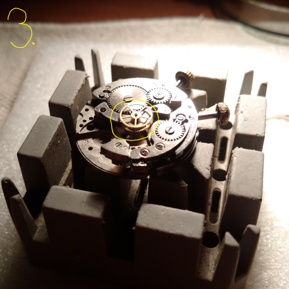

Oj, niekiedy z tymi ćwiertnikami to są problemy. Jeśli zabieramy się za samodzielne czyszczenie i oliwienie mechanizmu, to jedną z koniecznych czynności jest właśnie sprawdzenie poprawności działania sprzęgiełka. Jeśli zrobimy to przed rozebraniem zegarka, to będziemy mogli wybrać technikę naprawy, a w skrajnych przypadkach dobrać potrzebne części na wymianę. Ale po kolei:
1. Demontaż ćwiertnika: tu jest kilka opcji, najbardziej prymitywna to zdejmowanie ćwiertnika po uchwyceniu go paznokciami. Niby bezpieczna metoda, ale w wielu przypadkach niemożliwa do zastosowania ze względu na dużą siłę zaciśnięcia ćwiertnika na osi (poza tym, w "zapuszczonych" zegarkach ćwiertnik może być zapieczony). Inna metoda zdejmowania to zaadaptowane urządzenie do zdejmowania wskazówek - odpowiednio oszlifowane końcówki dadzą radę nawet opornym ćwiertnikom. Trzecia metoda, dużo bardziej skuteczna do dwóch poprzednich, to użycie kluby zegarmistrzowskiej. W tym przypadku najbezpieczniej jest demontować ćwiertnik po zdjęciu mostka osi minutowej - wtedy mamy bowiem większy luz tej osi, a zatem mniejsze ryzyko przypadkowego jej zwichrowania.
Oczywiście oprócz opisanych metod amatorskich można jeszcze użyć specjalnych narzędzi, ale te mają swoją cenę i przeznaczone są raczej dla fachowców :)
2. Czyszczenie ćwiertnika i powierzchni ciernej na osi minutowej: niby prosta czynność, ale łatwo popełnić błąd. O ile powierzchnia cierna na osi minutowej jest dobrze widoczna, to otwór w ćwiertniku wymaga użycia dobrej lupy, aby wykryć zanieczyszczenia. Dobrze zaostrzona wykałaczka (i oczywiście odpowiedni płyn czyszczący) powinna usunąć nawet oporne resztki oliwy, drobne opiłki i kurz.
3. Oliwienie: to obowiązek przy składaniu sprzęgiełka! Brak środka smarnego spowoduje rychłe zatarcie ćwiertnika na osi, a w skrajnych przypadkach wyłamanie zębów koła pośredniego (zmianowego) przy próbie przestawiania wskazówek. Czym oliwić? Tu są dwie opcje: smar (np. Moebius 8200 czy Fett R27) - wydaje się lepszym antidotum na duże tarcie, ale jest tu ryzyko, że jeśli ten smar przedostanie się w okolice osi sekundowej, to utrudni chód zegarka, a nawet go zatrzyma. Druga opcja to oliwa o zwiększonej lepkości - ja używam Moebiusa 9020. Nie przesadzajmy z ilością oliwy, aby uniknąć jej wypływania i zanieczyszczenia innych elementów werku.
4. Montaż ćwiertnika: ja stosuję metodę montażu przed założeniem mostka osi minutowej. Powodem jest właśnie chęć uniknięcia uszkodzenia kamienia (albo też skrzywienia tego mostka - niekiedy są one cienkie, ale to raczej nie w radzieckich zegarkach). Po włożeniu osi minutowej odwracamy werk podpierając oś od dołu, następnie montujemy ćwiertnik wywierając pionowy nacisk - wskoczeniu ćwiertnika prawie zawsze towarzyszy odgłos kliknięcia. Niestety w praktyce często trzeba zastosować metodę zakładania ćwiertnika przy założonym mostku osi minutowej - dzieje się tak np. jeśli okaże się, że ćwiertnik ma za małe tarcie, a my mamy już złożony prawie cały mechanizm :)

Co prawda tamten post wyszedł mi trochę przydługawy, ale opisane w nim metody mają charakter ogólny, a zatem mają pewne uproszczenia. W każdym zegarku trzeba indywidualnie wybadać temat ;)

może i długi ale wychodzi na to , że moja metoda zdejmowania ćwiertnika to wersja prymitywna  bo ściągam pensetą. Łapie w pół, ściskam i wyciągam ku górze. Używam do smarowania Moebius 8000 bo gęsty jest i według mnie nadaje się do powierzchni gdzie jest mocne tarcie w tym metal o metal jak np: w bęben o płytę . osadzam na zasadzie wcisku ale patrze aby ząbki ćwiertnika weszły pomiędzy zęby przekładni sąsiedniej i gdy słyszę klik to wiem,że jest ok. ale zawsze na mostku z drugiej strony.

@Jackie01 Nie podałeś średnicy drutu ale może i dobrze. Najlepiej dokonać zamiany na oryginalny gdyż sprężynki dociskowe nie mogą być zbyt twarde ani zbyt miękkie. Inaczej ryzykujesz nadmierne zużycie mechanizmu.
Zapewne drut sprężynki z długopisu będzie za gruby? Łatwo dostępny pozostaje przypon wolframowy w sklepie wędkarskim. Jest kilka typów czyli jest szansa na dobór odpowiedniej średnicy drutu po rozscaleniu splotu.
Edytowane przez Ritter
Sprężynka w przekroju jest prostokątna z zaokrąglonymi rogami o wymiarach 0,5 x 0,3 mm.

Już wysłałem koledze prawilny materiał. Sprężynka z długopisu??! :-O

Dam znać czy mi się udało dorobić sprężynę. Kształtem nie jest skomplikowana więc malutkie cęgi i do roboty ;)
Dziękuję koledze lordpinki ;)

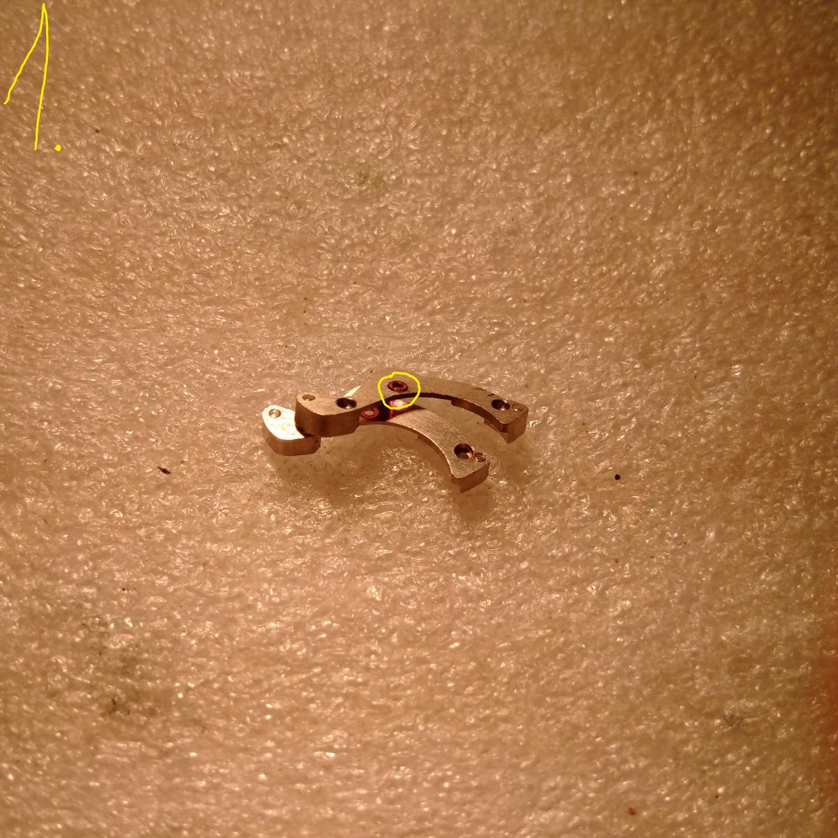

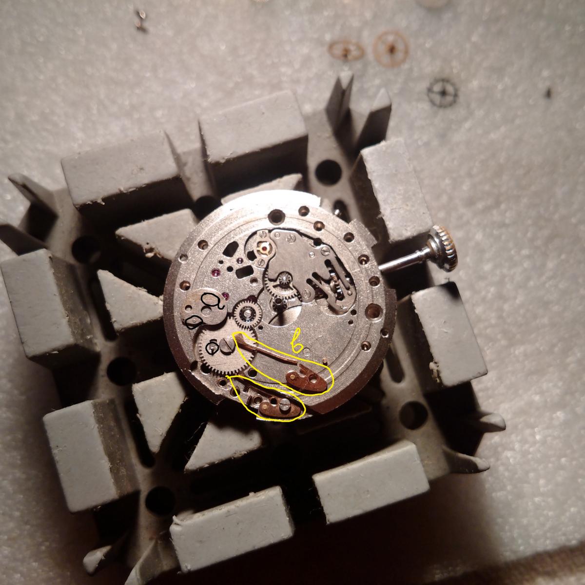

Dzisiaj ratujemy wostoka 2414 :)
Przyszedł z alle jako niesprawny. Pierwsze co to kalendarz nie przeskakuje. Po demontażu okazało się, że dwa elementy są uszkodzone. Elementowi "a" brakuje pinu bo w momencie zdejmowania pokrywy wyleciał po prostu. Ułamany był. Prawidłowy element jest już zamontowany i widać wystający pin, który popycha tarczę kalendarza. Zaznaczony jest na czarno. Drugi element "b" służy do "trzymania" elementu "a" po przeskoczeniu tarczy kalendarza.
