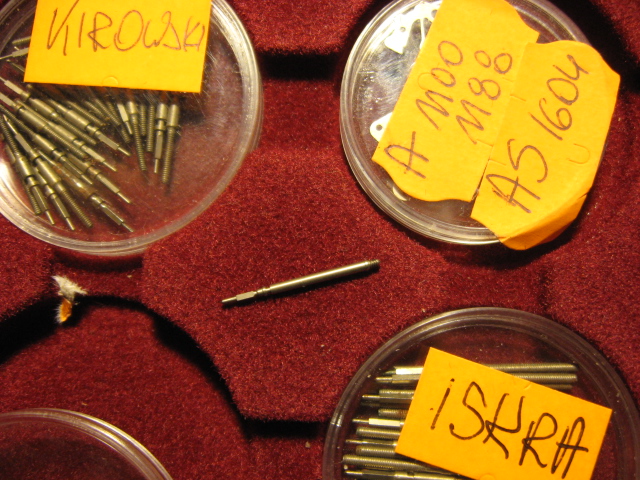

Koledzy :) mam skromną prośbę - potrzebuję zdjęcie wałka naciągowego od Rakiety 2209. Chodzi mi zwłaszcza o tę część "roboczą" (tę, na której osadzona jest półbeczka).

Z koleżeńskim podziękowaniem :) Miałem po prostu zagwozdkę czy w mojej Rakiecie jest oryginalny czy też jakaś pasówka (bo trochę ciężko chodzi w otworze płyty). Dzięki jeszcze raz :)

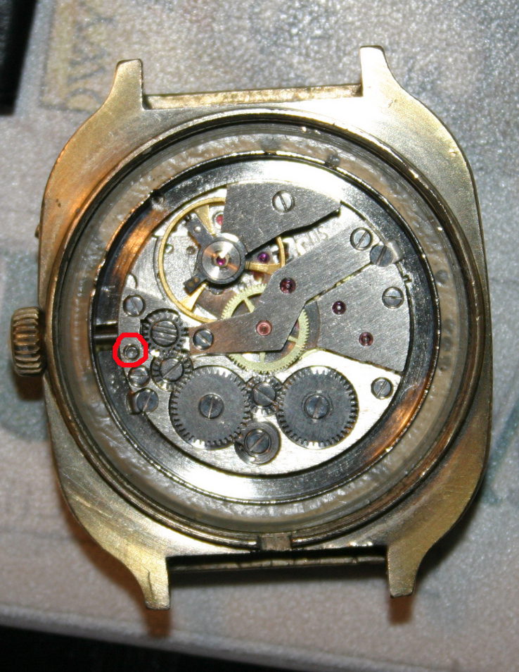

Jak wyjąc werk ze slavy ? przycisnąć ten guziczek zaznaczony na czerowno ? i co z guzikiem od szybkiej zmiany daty ??
Dokładnie - trzeba wcisnąć ten zaznaczony element. A przyciskowi od szybkiej zmiany daty nic nie będzie - on zostanie w kopercie, po wyjęciu werku ten przycisk można wyjąć od środka koperty.
