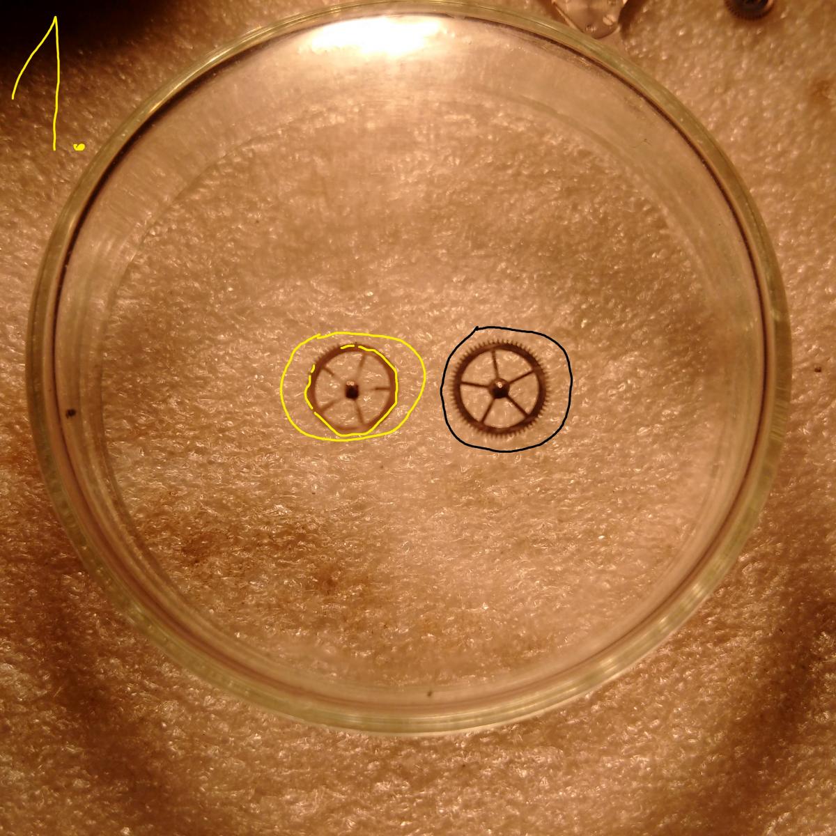

Gdyby kiedyś Wasz ukochany 55g czy to niebieski czy czarny lub inny automat przestał być nakręcany poprzez wachnik to niekoniecznie trza gnać do majstra :):)
Jedną z przyczyn jest wyszczerbienie zębatki pośredniej która przekazuje ruch na kolejną a ta nakręca sprężynę główną.
Zdjęcie 1
Po lewej na zębatka uszkodzona. Na żółto zaznaczyłem ubytki. Po prawej stronie prawidłowa

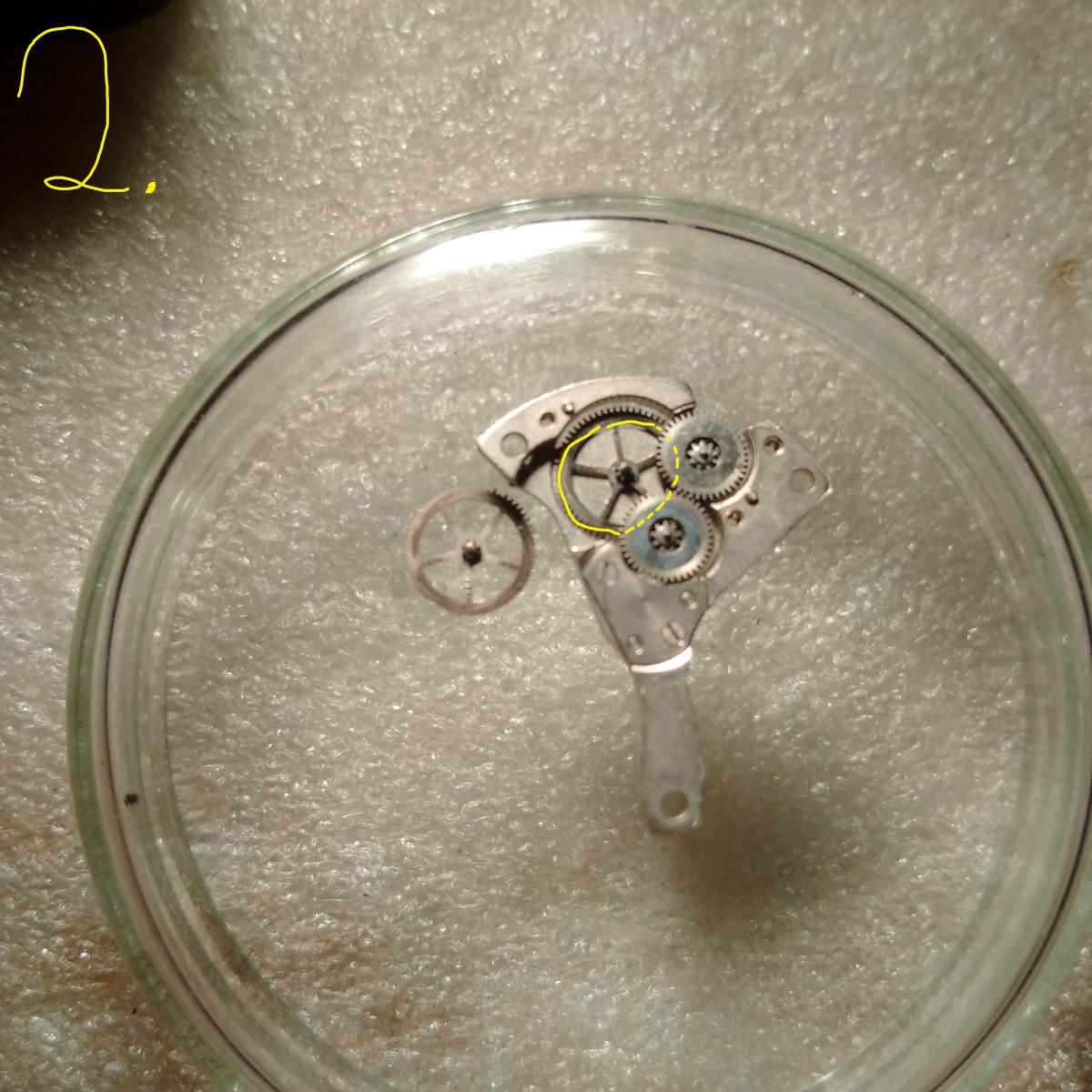

Zdjęcie 2.
Jej umiejscowienie w mostku odbierającym ruch z wachnika.

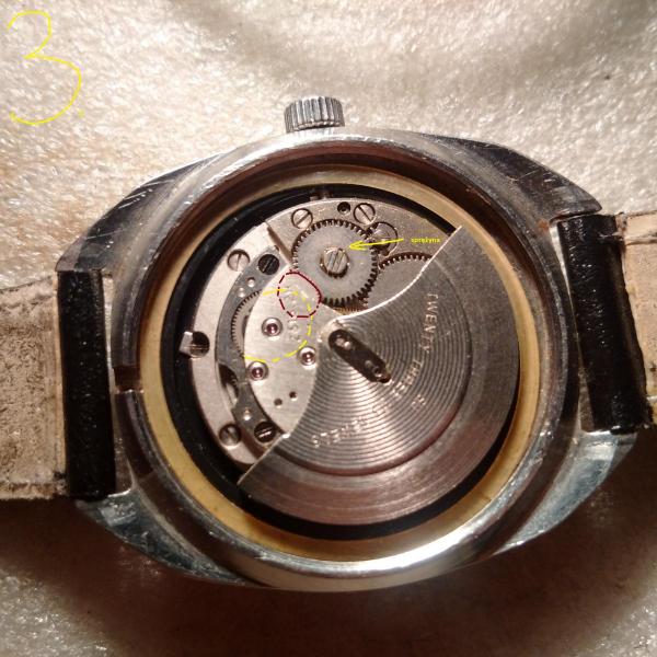

Zdjęcie 3.
Po zamontowaniu mostka i osadzeniu wachnika jej część niewidoczna zaznaczona jest na żółto. czarne zaznaczenie to przekładnia która bezpośrednio nakręca sprężynę.
naprawa to jedno, natomiast ważniejsza jest przyczyna powstania uszkodzenia. I znalezienie jej bywa bardzo bardzo czasochłonnym zajęciem :)
KUPIĘ - TROCHĘ WOLNEGO CZASU !
Na moje oko mogą być dwie bezpośrednie przyczyny. Pierwsza to zablokowanie poprzez stary smar i syf czopa lub czopów tej przekładni.  Druga to bardziej prawdopodobna to blokada od strony mostka sprężyny. Przekładnia która naciąga sprężynę zarówno poprzez koronkę jak i poprzez wachnik składa się z dwóch zębatek. Dolna przekazuje ruch z koronki a górna odbiera ruch z mostka rotoru. Pomiędzy nimi są dwie zapadki. W środku był syf, stary smar który stał się czymś w rodzaju wazeliny. Pewnie to spowodowało brak ruchu elementów metalowych. tak mi się wydaje.
