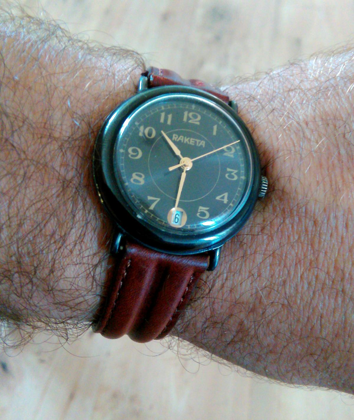

Mały tutorial. Na dowód, że w warunkach domowych, bez specjalistycznych narzędzi można wymienić tubus i szkło w Amfibii ;)
Foto 1. Wszystko co potrzeba do wymiany tubusa: dawca, stary wałek z koronką, kombinerki i trochę siły ;)
Foto 2. Tubus już na miejscu. Aby ułatwić sobie montaż nakręcamy tą samą koronkę, która posłużyła do wyjęcia i po wstępnym wciśnięciu tubusa w otwór koperty lekko pukamy w koronkę.
Foto 3. "Nowe" szkło z dawcy zamontowane ręcznie. Żadnej prasy itp podobnych cudów. Uwierzcie - da się ;)

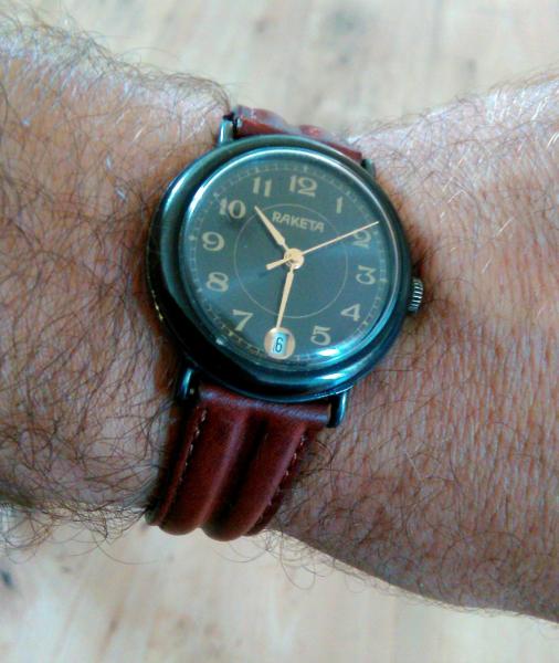

Foto 4. Zegarek oklejony przed polerką szkła (polerka ręczna).

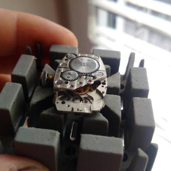

Foto 5. Taki składak powstał, ale mój własny ;) Mechanizm automat 2416B ale już RUS.

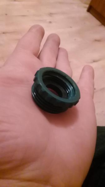

Ja miałem kilka przypadków, gdy palcami ni huhu.. więc kładłem kopertę tak by szkiełko od spdu oparło się na taki dynks ;) i potem naciskając na kopertę wyciskałem szkiełko. Rozmiar jest akurat zarówno pod beczkę jak i nowsze amfy.post-68064-0-06343500-1477158019_thumb.jpg

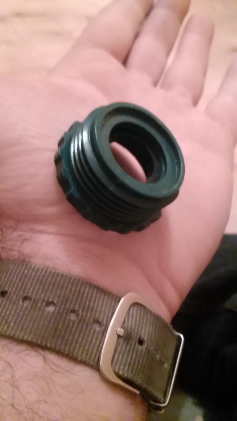

W odwrotnej pozycji, jest to świetna podstawka pod werk, post-68064-0-04928700-1477158141_thumb.jpg
nadaje się też do zaciskania lunety w rakiecie typu mój ulubiony post-68064-0-16274500-1477158296_thumb.jpg

To jest w marketach budowlanych, np. Mrówka itp. redukcja z gwintem zewnętrznym i wewnętrznym do nakręcania na kran w celu montażu szybkozłączek - tych tanich plastikowych stosowanych w większości węży ogrodowych :) z tego co wiem jest głównie ten rozmiar :)
