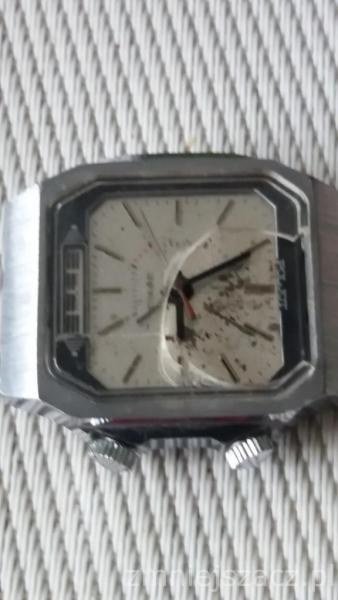

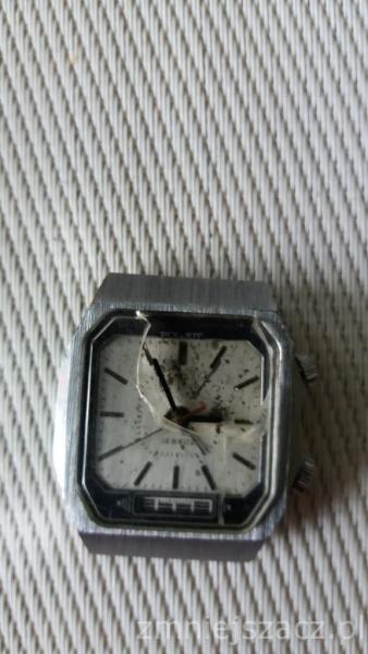

Dostałem od znajomego taki zegarek. To, że znajomy rzeźnik to wiem... Co mogę zrobić dla tego Poliota? Pomoże ktoś? Mechanizm jeszcze z 15 lat temu działał. Obecnie wymaga czyszczenia, nie wystartował po nakręcenia.
poljot zwany budzikiem :)  ano trzebaby na "kanał" dać, pokaż od strony werku. Czasami tylko przeczyścić wystarczy ale sądzac po stratach spadł z wysokości i mogły czopy niektóre pójść. A czop balansu to 90 % szans ze uszkodzony
Chłopaki (kolega i jego brat) szkiełko w szkatułce z biżuterią matki potłukli. Poprzedni właściciel nosił go jeszcze po zbiciu szkiełka. Wskazówki zdjął i młotkiem prostował bo się o sweter zaczepiały, nie wiem czym on to ściągał ale tarczę porysował. Panowie macie części żeby go odratować? A dekiel trzyma jak diabeł Twardowskiego, nie mogę go odkręcić!
odratowanie prawdopodobnie przewyższy koszt zegarka. Jeśli nie jest to sentymentalna pamiątka to przemyśl to. trza sprawdzić koło balansu. jesli można go ruszać góra-dół to albo jeden czop lub dwa ułamane. jesli koło buja tylko lewo -prawo to dobrze. Ale i tak trzeba sprawdzić jakie uszkodzenia są.
Dzięki Sebolski. Jak go otworzę to dam znać co i jak. Takich smaczków zegarkowych u tego znajomego jest wiele. Wczoraj przyznał się, że rodzina z Tarnopolu jest z nim w kontakcie. I tak się zastanawiam jak to wykorzystać.
jeśli pośród jego smaczków jest podobny w sensie ze "wystają" dwie koronki i sprawny to jest szansa. Ale plexa i tarcza to juz osobna kwestia

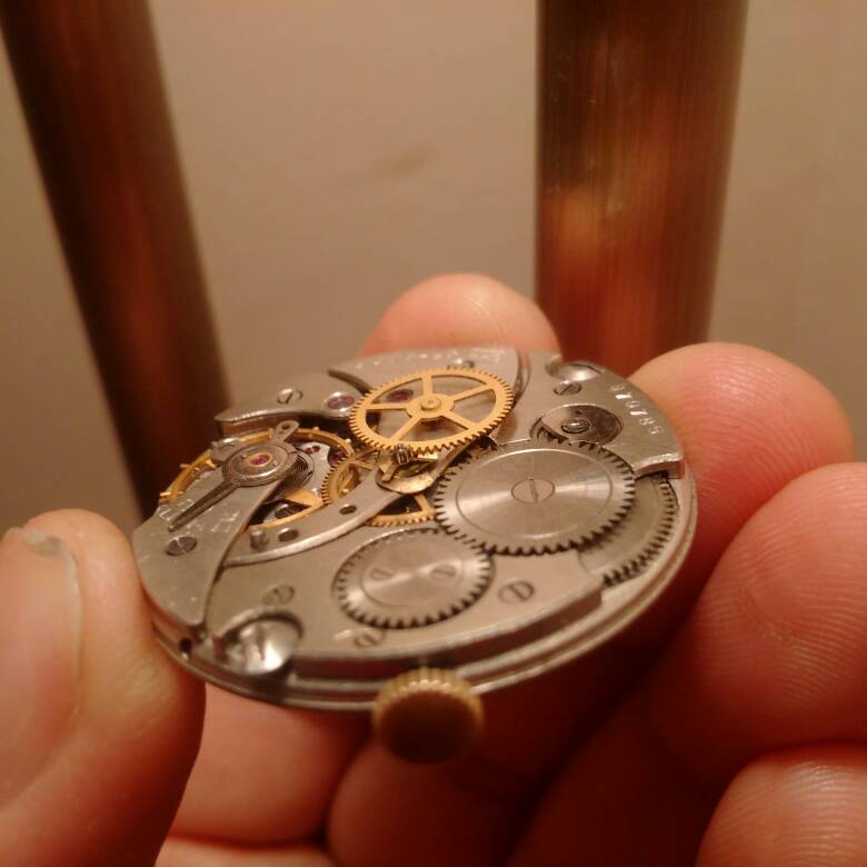

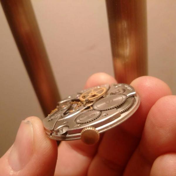

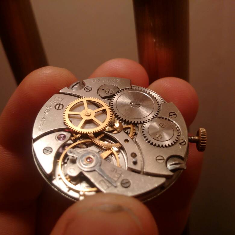

Witam panów zegarników. Kończę swego urala ale widzę pewnie mankamenty. Przy gwałtownym poruszeniu sekundowka staje na moment by za chwilę ruszyć. Podczas chodu mam wrażenie że przeskakuje dwie sekundy co chwilę. Czasem idzie normalnie ale gdy dostanie wstrząs to się tak dzieje. Gdzieś pewnie jakieś luzy są albo posrednie co kręci zebatkami szpilki nie dokonca dociska. Ktoś ma z uralem taki klopot?

Częsta przypadłość ale nie potrafię powiedzieć w czym problem. Miałem tak w prawie każdym Uralu <_< Denerwujące...

Te z sekundą tak mają, znajdź wersję z mechanizmem bez sekundy i problemy znikną ;)

Wkurzające bo wysmarowałem go sobie do noszenia a tu lipa. Szpilka sekundowa jest dociskana do góry za pomocą blaszki sprezynujacej w ksztalcie sprezyny gornej balansu wostoka 24xx, lub sławy czyli taki "trojnik". Byc moze ten docisk jest za slaby i czop szpilki wylatuje na moment z kamienia. Moze dodatkowa blaszka sprezynujaca wlasnie z wostoka lub slawy lub ewentulanie żółtego poljota rozwiaze temat. Ale mechanizm napedu szpilki przypomina rozwiazanie z 3133 gdy na jednym "drucie" sa dwie przekladnie. Tam jest dodatkowa regulacja co by sie nie dokonca dokladnie zazebialo by duza stopera normalnie dzialala. Wkurza mnie to i musze to zglebic ;)

Pozbyłem się z tego powodu wszystkich Urali choć miałem fajne stany. Jak dla mnie dyskwalifikuje je to z normalnego noszenia, a te bez sekundy są nudne. Szkoda bo to piękne stare vintydże które chciałoby się czasem założyć :(
Ciekawe że finalnie chodzą punktualnie, zgubi kilka sekund a potem kilka przeskoczy do przodu i jest  w czasie ;)

za szybko się poddałeś :) jak będziesz miał urala do pozbycia do daj info mnie :) Są to faktycznie piękne sikory w stylu jak opisałeś. wcześniej sądziłem,że tuleja sekundy jest luźna czy co. ale po lekkim ściśnięciu problem dalej był. Może zmiana szpilki gdzie zęby nie są duże jak z 2214 gdzie szpilka jest długa a zęby są mniejsze. zobaczymy :)

post-84779-1483895302,9279_thumb.jpegWstepne testy wstrząsowe są obiecujące ;) przestój minimalny jak w wostoku 24xx;) podczas wstrząsu, jak masz jakiego urala to sprawdz. Dwa dystanse pod tarcze od poljota 17 k lekko zgiete plus oryginalna sprezyna z urala .

zobaczymy czy do czasu :) więcej wiary :) chciałbym go nosić , nato już uszykowane. szpilka zdecydowanie szybciej odbija ku górze niż wcześniej.
Czas na testy ;) wkurza jeszcze ze werk lata lekko w środku ale pewnie uszczelka grubsza gumowa zalatwi temat ;)
