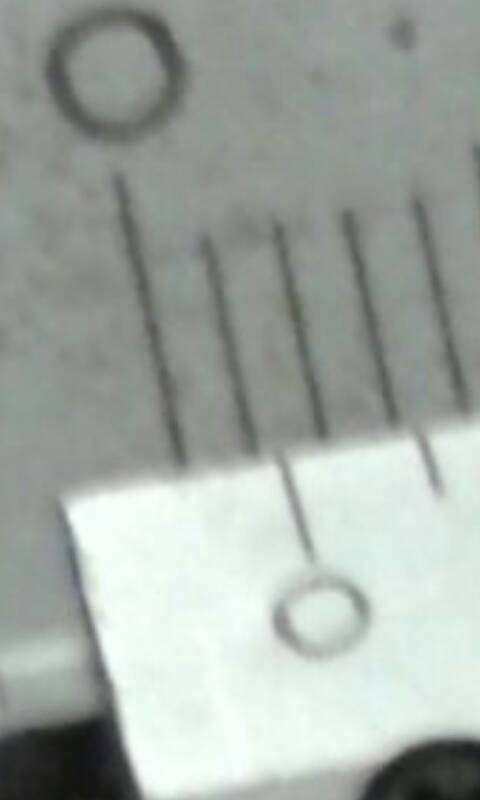

Nie wiem co opisał skoro wg Twoich pomiarów jest tam 1,45mm

Na koniec tematu dla kolegi Yakovlev.....Nawet na tak niedokładnej suwmiarce to do 1.45 jeszcze trochę brakuje....

A Ty potrafisz mierzyć suwmiarką czy tylko służy do odkręcania dekli ?
Zero nie jest wskaźnikiem pomiaru.
Szukasz kolejnej kreseczki pokrywającej się "pionowo" z kreseczką na stałej części suwmiarki i odczytujesz pomiar.
Na Twojej fotce perspektywa troszkę przekłamuje, ale Ty możesz to sprawdzić dokładnie.
Teraz już wiesz jak ;)

Tutaj wersja obrazkowa, na pewno przyda się wszystkim w prawidłowym mierzeniu suwmiarką: 1,45mm.

Jak napisałem perspektywa przekłamuje.
Równie dobrze może to być 1,35mm, a nawet 1,30.
Trzeba by było spojrzeć na wprost ;)

W metrologii takie "przekłamanie perspektywy" nazywa się błędem paralaksy :)

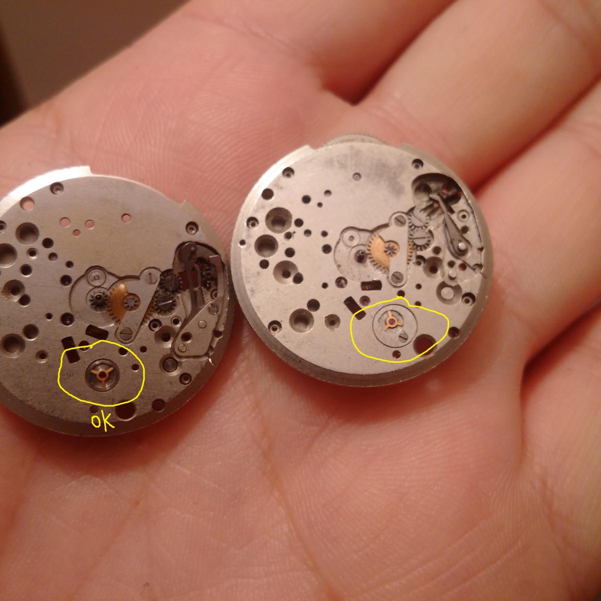

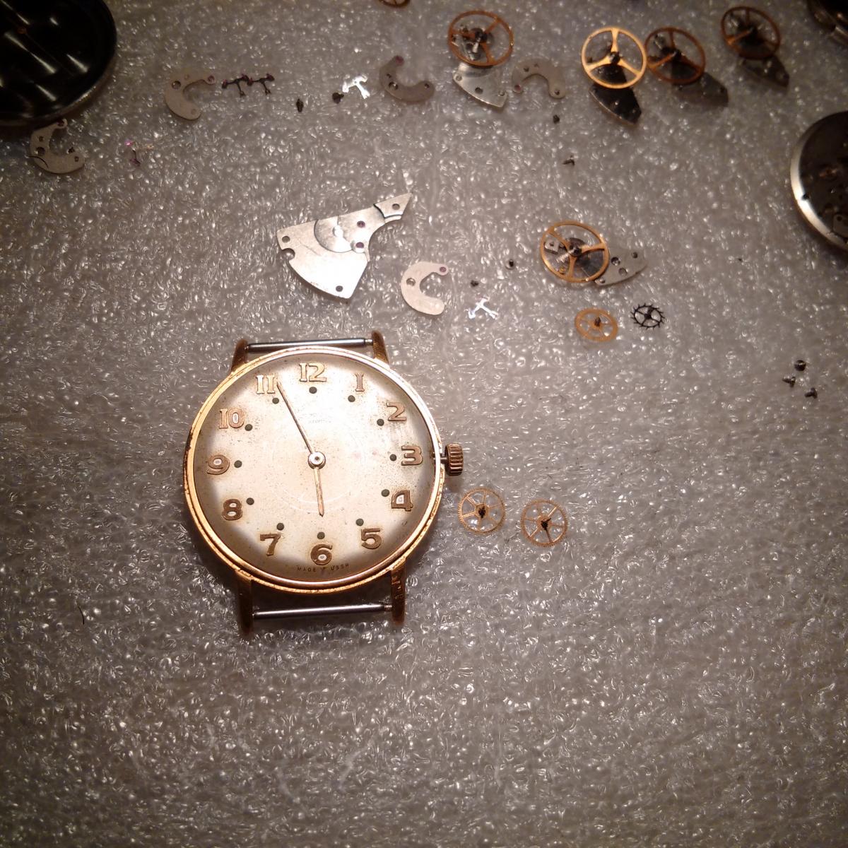

Jak bardzo ważne jest oglądanie każdej przekładni przekonałem się na przykładzie fajnego bociana.
4 dni łącznie zajęło mi zdiagnozowanie kłopotu gdyż uszkodzenie przekładni sekundowej było widoczne dopiero od spodu.
Częsci przekładałem w sumie do trzech różnych werków i kłopot był podobny. Składanie przebiegało jak w pit stopie formuły 1 :)
dopiero gdy przyszedł trzeci werk to elementem wspólnym były przekładnie i dopiero dokładniejsze oglądnięcie wszystkich elementów spowodowało znalezienie problemu. Przekładnia ta zasila wychwyt. Prewencyjna wymiana koła pośredniego zasilającego sekundową też była wskazana gdyż górny czop wyglądał na lekko skrzywionego i być może też tarł za mocno o kamień w jednym miescu.

Niekiedy przy czyszczeniu lub składaniu werku może się zdarzyć, że pęsetą złapiemy "za płytko" za koło zębate i owe koło nam się wymsknie - niestety oprócz "ucieczki" efektem może być deformacja zęba. Dlatego przed zamontowaniem do werku zawsze oglądajmy wszystkie koła pod lupą - unikniemy przykrych niespodzianek. Po wstępnym obejrzeniu pod kątem uszkodzeń oglądnijmy jeszcze "pod światło" - tu mogą ujawnić się różne drobniutkie ciała obce, które tylko czyhają aby zatrzymać werk.

Zabawy ciąg dalszy :)
Po godzinie okazało się, że sekunda znowu staje. ale wtedy  widząc dolny czop balansu gdy od strony tarczy coś jakby czop nie dochodził do końca.
Znalazłem werk gdzie inaczej wygląda osadzenie dolnego kamienia i chyba działa :) od kilku godzin trzyma czas :)

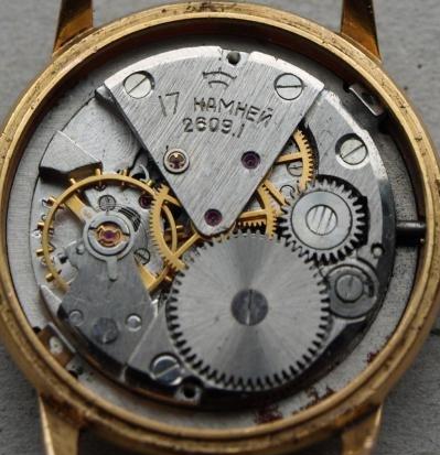

Koledzy w jakich modelach zegarków produkowanych na rynek radziecki był stosowany werk 2609.I 17 kamieniowy z gilszem. Wszystkie które widziałem były ze zwykłym szlifem jak na załączonym zdjęciu. Jedyny jaki znalazłem to Sekonda, ale to raczej export.
