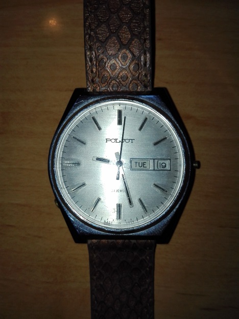

Poszukuję oryginalnej koronki do mojego starego automatycznego Poljota.
Wałek w całości, koronka chyba się z niego wykręciła.
W moim mieście został pan o bateryjek, nie posiada tak wyszukanej części.
