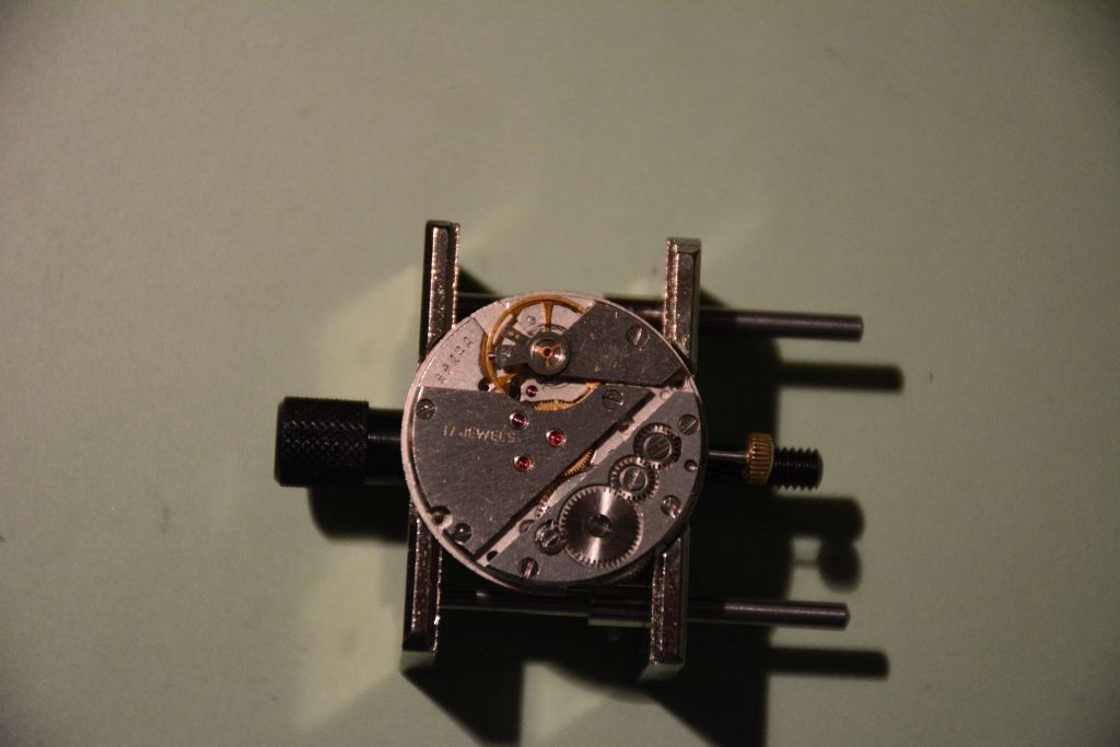

Mam taki problem wszystko sprawdziłem mechanizm wygląda na w pełni oryginalny włos i balans tez dobry.
A zegarek okrutnie się śpieszy na godzinę potrafi zrobić 10, a nawet 15 minut, gdzie tkwi przyczyną usterki czy to może być sprężyna?

Wstaw zdjęcie w większej rozdzielczości, nie widać włosa.
Za szybkość chodu odpowiada częstotliwość wahnięć balansu, wpływ sprężyny na pewno nie jest aż taki.
Częstotliwość wahnięć balansu zależy, przy jego określonych wymiarach, od długości włosa.

Też się mnie wydaje że wlos skoszony

Objawy wskazują na sklejony włos a raczej na przygięty włos. To samo miałem w mołni 3602. Spieszył ok 45 minut na 12h. Prostowanie włosa już pomogło - kilka sekund na 5h. Drobna regulacja i będzie git.
