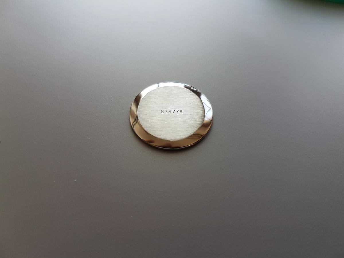

Panowie - macie sprawdzony sposób na odnowienie takiego dekla (z Rakiety). Dokładnie chodzi mi o odtworzenie/uzyskanie ładnej powierzchni szczotkowanej po tym jak ją całą przeszlifuję w celu usunięcia rysek.
Na razie udało mi się uzyskać coś takiego, efekt jeszcze nie satysfakcjonujący - do szczotkowaniu użyłem papieru 120
Jaką używacie predkość obrotową przy polerowaniu dremelem?
Bardzo fajnie wyszło :) Polerowałeś dremelem czy ręcznie?
IMHO do takiego dekla powinieneś użyć nie dremela tylko szlifierki taśmowej, wtedy powinno się uzyskać lepszy efekt, gdzie linie będą równoległe i jednakowej grubości.
Dremelem całość na wysoki połysk. Potem środek ręcznie na papierze (deklem po papierze), to jest trudne bo trzeba utrzymać kierunek i jest tylko jedno podejście. Do szlifierki tasmowej właśnie zamówiłem pasy i będę też próbował, ale obawiam się że na deklu akurat nieda rady bo niema go (dekla) jak dobrze chwycić żeby utrzymać na pasie przy wysokich obrotach.
Ja do różnych rzeczy, które mają być gładkie ale nie za bardzo błyszczące używam wałków z włókniną do satynowania z trzpieniem do wiertarki, coś takiego mniej więcej:
http://www.spaw.sklep.pl/sciernice-z-wlokniny-na-trzpieniu-40x20x6,sp,428,2509
Klik Klak
A jaka granulacja najlepsza do stali nierdzewnej?
Edytowane przez Wojtas79
Ja bym proponował najdrobniejsza jaką można kupić, i dociskał delikatnie, obroty i posuw to już sam musisz dobrać.
Klik Klak
Zwróć uwagę na materiał taśmy. Musi być do stali nierdzewnej, jak użyjesz zwykłej to ta stal pordzewieje i cały efekt pójdzie w diabły

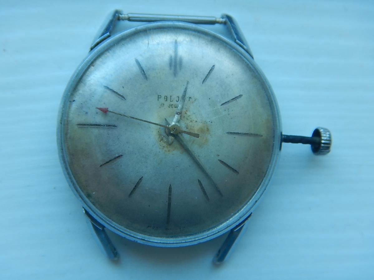

Cześć, chciałbym dowiedzieć się jak wyczyścić tarczę zegarka ze zdjęć. Od której strony wyciągnąć i w którą wsadzić szkiełko, jak ściągnąć wskazówki i założyć z powrotem, czym wyczyścić tarczę żeby jej nie uszkodzić?3635f8877a045bb36f1207d0f867f336.jpg1710952bcde3f50471c0d1172ed1576c.jpg
Szkieło zdejmujesz razem z lunetą, ma ona podebranie na włożenie jakiegoś otwieracza jak w deklu.
Mechanizm wychodzi w stronę szkiełka.
Wskazówki zdejmiesz ostrożnie nawet wkrętakiem, a tarczę przykryj twardą folią np. taką jak blister
Co do tarczy to nie wiem czy wyczyścisz, raz się uda a raz nie
