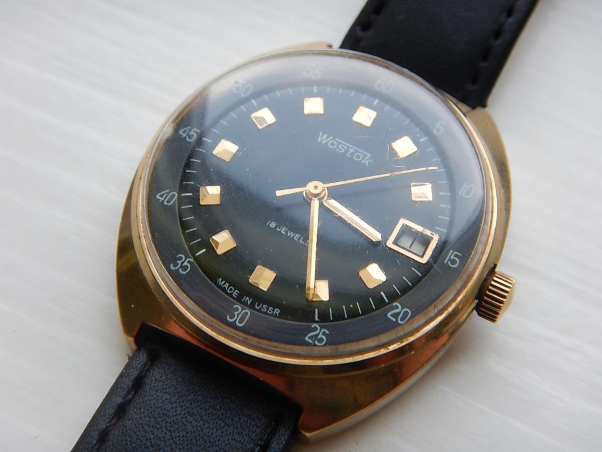

Ten zegarek też ma stop sekundkę, jak bardzo podobny Komandirski?
Edytowane przez art_69
To ten sam zegarek tylko logo inne...
Wiem, czyli jest... To muszę go zanieść do serwisu.
A co odpowiada za to, żeby stop sekunda działała, bo to się przecież wyciąga tylko koronkę?
A może masz inny werk? Nie 2234 tylko 2214? Sprawdź.
Tak jest 2214. Zaraz po świętach ma przyjść do mnie taki Komandirski, ciekawe jaki tam werk będzie, bo tylko oglądałem go z zewnątrz.
