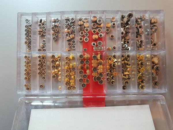

Panowie, zakupiłem zestaw koronek jak na zdjęciu poniżej. Dwa kolory w każdym opcją bez i z kominkiem.

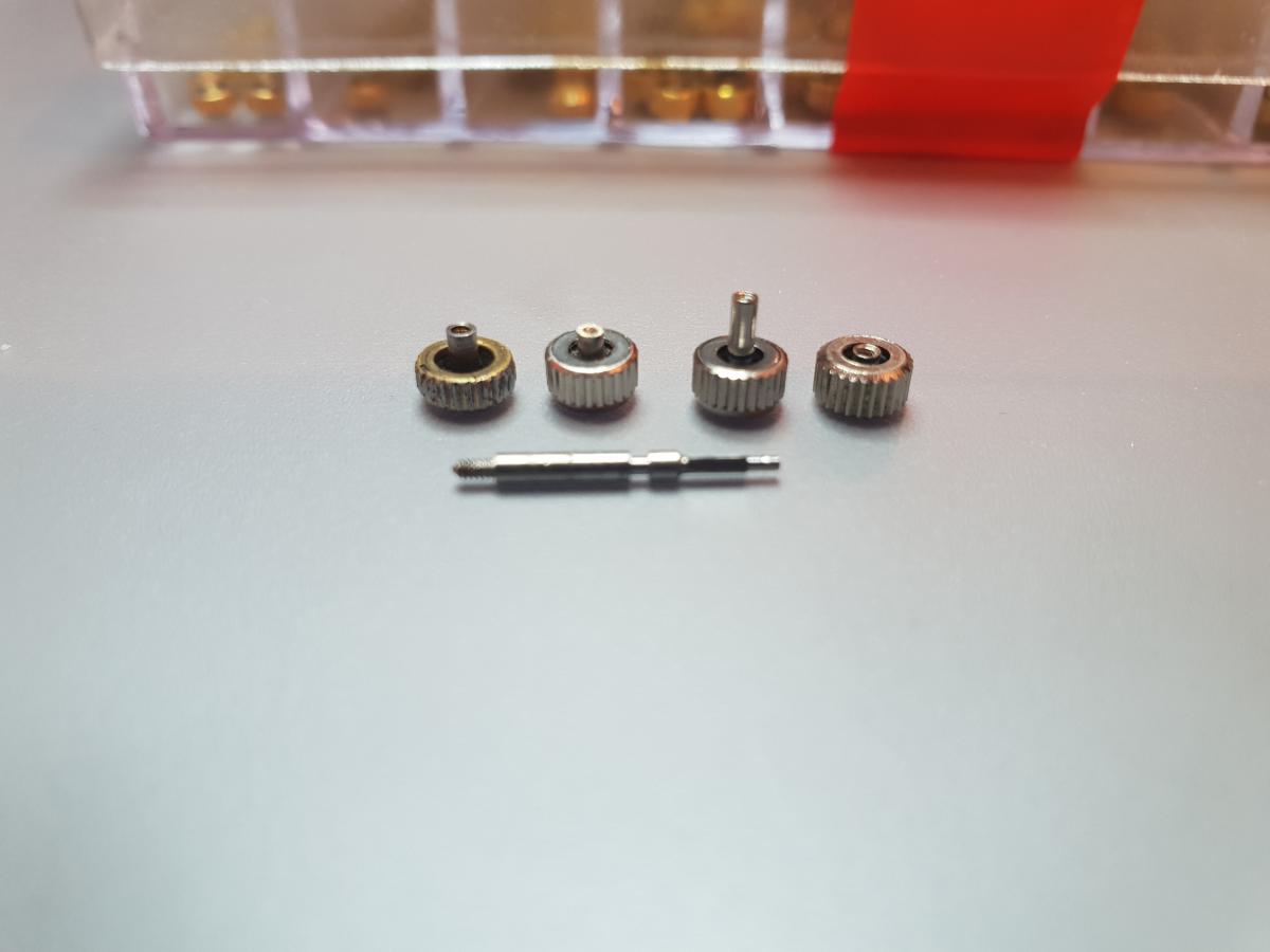

Chciałem dziś elegancko dorobić nową koronkę do dużej rakiety i d*pa. Na zdjęciu poniżej dwie pierwsze od prawej to nowe koronki z zestawu. Dla tej bez kominka wałek jest za krótki i nie pasuje, to chciałem długość dopasować skracają kominek w tej koronce w wersji z kominkiem, ale się kurczę okazuje że kominek nie jest gwintowany na całej swojej długości/głębokości i się po skróceniu nieda nakręcić na wałek. Czy to normalne? Ten kominek nie jest po to żeby sobie nim długość dopasowywać? Koronka pierwsza od lewej to oryginalna a druga od lewej to ta spilowana na wymiar.
Możecie coś poradzić?
Gwintownik. Te koronki są raczej miękkie, powinna dać się łatwo nagwintować.
Przy takich koronkach, należy regulować długość wałka; ale wtedy trzeba jeszcze mieć walki z długą częścią gwintowaną, którą można przycinać na dowolną długość.

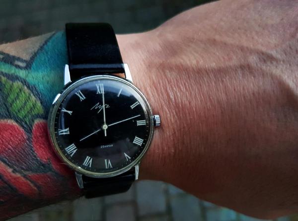

Nie wiem czy w dobrym dziale piszę z prośbą o określenie wieku zegarka i jakiejś podpowiedzi co to w ogóle jest? Zupełnie się nie znam na "ruskach".
Z góry dziękuję :)
Łucz, 23 kamienie
Z góry dziękuję :)
Wysłane z mojego MI MAX przy użyciu Tapatalka
Łucz, 23 kamienie
Dziękuję. Edytowane przez Gość
Gość Ritter
Zaletą tego Łucz-a/Poljota na 23. kamykach jest jego "złotość" i płaskość wadami zaś konstrukcyjna dziwność i umiarkowana trwałość mechanizmu. Tym nie mniej, skoro nie jest zniszczony i na chodzie to używaj. Z zaleceń co do użytkowania proponuję go za mocno nie dokręcać koronką do końca. Jak zaczyna rosnąć opór to go tak zostaw. Stracisz ze dwie godzinki rezerwy chodu ale zyskasz mniejsze naprężenie na wałku bębna ze sprężyną a to w tym miejscu zwykł łapać usterkę z powodu za cienkich płyt mechanizmu a tym samym gniazd łożysk wałka bębna nasiągowego.
Dzięki. Nie będę go nosił, za mały. Już się córa do niego uśmiecha, tylko jakiś malutki pasek muszę mu wykombinować. To mój pierwszy zegarek, biegałem w nim za gówniarza, później kupę lat przeleżał w różnych pudłach. Myślę, że będzie miała fajną pamiątkę.
Ruszył od razu po ruszeniu koronki. Nie wiem właśnie czy koronka jest oryginalna, bo pamiętam, że kiedyś mi się coś w nim urwało i dawałem go do zegarmistrza. Tylko już nie pamiętam co.
Dziękuję za wskazówki, będę się stosował :)

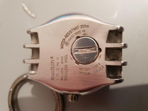

Wiem że to nie radziecki, ale pytanie techniczne, może ktoś pomoże dostać się do środka tego kwarca. Czy to się w ogóle rozkłada?
