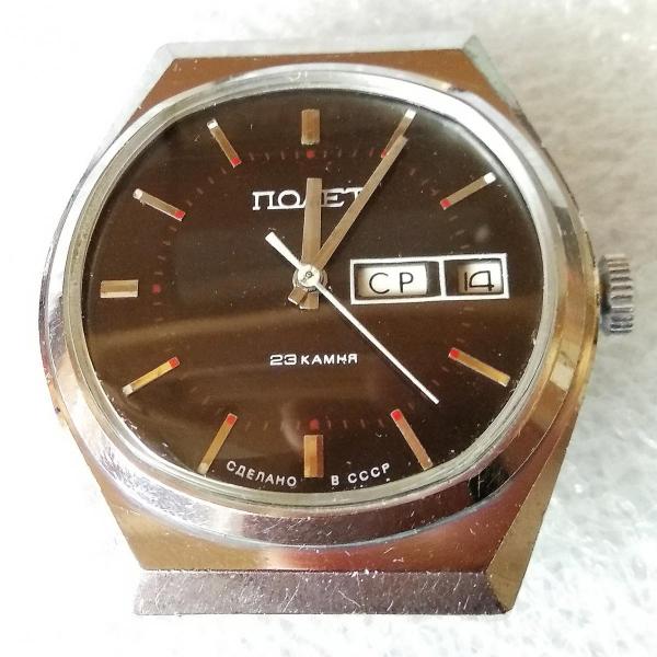

Panowie, utwierdźcie mnie proszę (albo nie), czy np. w Slavach na rynek zachodni datownik był zawsze w języku angielskim? Czy miały miejsce przypadki, że tarcza nie była w cyrylicy, a datownik już tak?
We wszystkich eksportowych , które miałem i które widziałem, datownik był angielski a na dole tarczy napis "USSR" lub "Made In USSR". Bardziej wiążąco jednak wypowiedzą się koledzy o większej wiedzy :)
