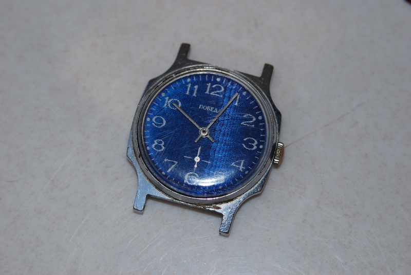

Witam serdecznie. Nie wiedziałem za bardzo w którym dziale umieścić moje pytanie i padło na techniczny. Ostatnio trafiła mi się Pobieda w bardzo ładnym stanie z subsekundą. Na tarczy ma opis 15 kamieni ale po otwarciu w środku znalazłem werk 16-kamieniowy. Pytania:
1. czy były takie i takie wersje,
2. czy włożony został werk np. od Majaka
3. Inna opcja ???
Na pewno nie było Pobied 16 kamieniowych, a jakbys wrzucił zdjęcie to wszystko by się wyjaśniło co to za operacja :)
