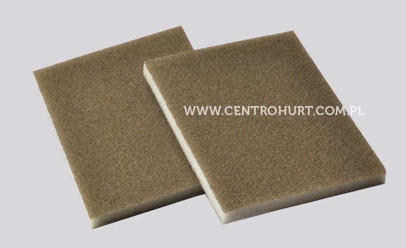

A ja polecam do pleksy gąbkę polerską do powierzchni lakierowanych gradacji 120-180 nawet głębokie rysy zejdą w minutę
Potem wełna stalowa gradacji 000  usunie wszystko to co zrobiła gąbka polerska.
Na koniec pasta K2 TEMPO ale tylko ta do rys bez wosku - wypoleruje na połysk szkiełko
Wszystko dostępne w castoramie
Gąbka 3zł/sztuka
Wełna cała paczka (starczy na 10lat) 9zł
Pasta 8-10zł
