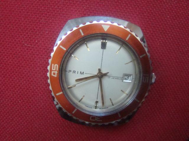

http://allegro.pl/zegarek-prim-wojskowy-i5505585651.html
zdjęcie dla potomnych
Ciekawy ultrafranken czechosłowacko-szwajcarski jeśli się nie mylę :)  "jedyny taki na allegro" a pewnie i w całym świecie no dobra tylko tarcza trochę krzywo : ) ) )
