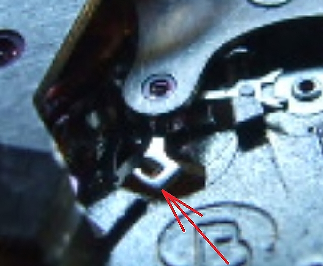

Ze zdjęcia wynika, że masz albo uszkodzoną sprężynkę systemu przeciwwstrząsowego dociskającą łożysko balansu albo jest ona źle założona. Skutkiem jest przekoszenie łożyska i zatrzymywanie mechanizmu cyferblatem do góry. Jeżeli wiesz jak to zdejmij półmostek balansu oddziel od niego balans i popraw sposób osadzenia łożyska balansu.

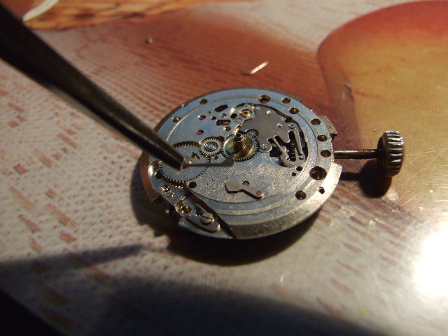

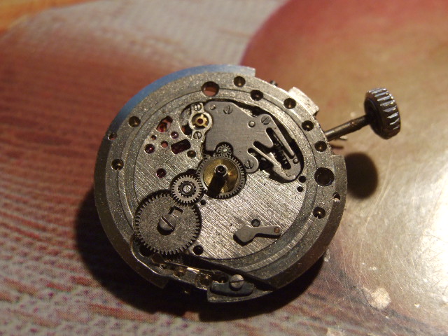

Mam problem :( proszę o pomoc rozbierając Wostoka mechanizm 2414a z przedniej części mechanizmu coś mi wypadło jak na zdjęciu? nie mam pojęcia gdzie to powinno być? teraz po nakręceniu wszystkie koła zębate obracają się jak szalone :D wcześniej mechanizm chodził dobrze, chciałem tylko tarczę podmienić ;(
Najlepiej gdyby ktoś podesłał zdjęcie jak to powinno wyglądać dokładnie z opisem :)
Z góry dzięki za pomoc, może się uda uratować go.
Niestety złamałeś (albo już była złamana dźwigienka do "przerzucania" kalendarza. Tą część którą trzymasz pincetą jest przedłużeniem tej części na zdjęciu pod (ta przykręcona wkrętem na obrzeżu mechanizmu).

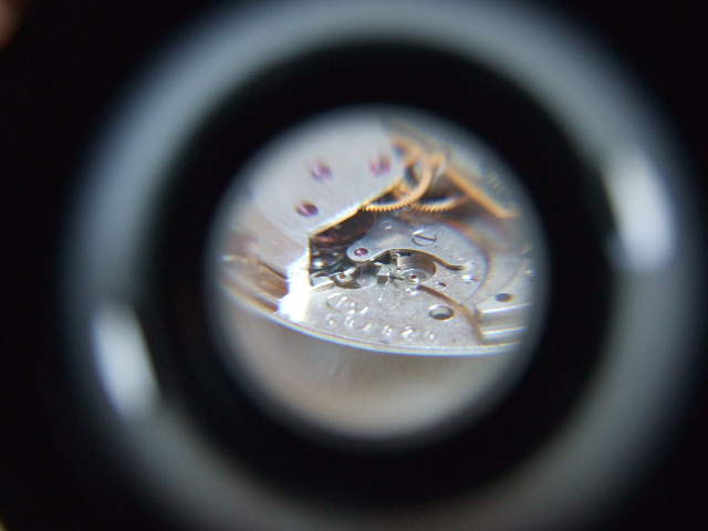

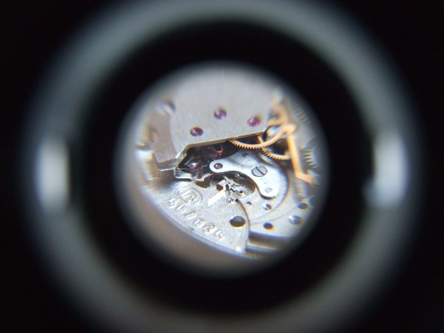

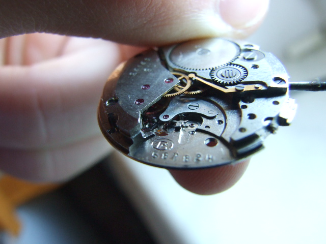

Wysyłam zdjęcia jak to wygląda, nie wiem czy coś tam się uda zaobserwować.
Wieczorem jeszcze przy nim posiedzę będę się starał bacznie obserwować co tam się dzieje.
Kurdę. Nic nie widać <_<
Ano i ja nic nie widzę na tych zdjęciach.
Rusz kotwicą w jedną i drugą stronę i zobacz co dzieje się z kołem wychwytowym.
Edytowane przez loituma
Arkadiusz K.
Teraz przyjrzałem się na komputerze. Patrząc w powiększeniu, mam wrażenie, że zgubiłeś przynajmniej jedną paletę w kotwicy.
Arkadiusz K.
Ale najciekawsze jest to, że ja widzę, iż na pierwszym zdjęciu palety nie ma, a na drugim jest. Znikająca paleta :D . Też masz podobne zdanie, czy to tylko moja iluzja optyczna?
