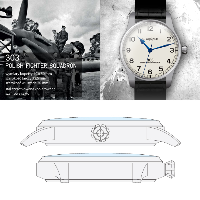

Nie bardzo rozumiem w czym jest problem, przecież są świetne projekty i trzeba poddać je pod głosowanie a następnie dopracować szczegóły. Jeśli natomiast chcemy zegarek jaki nosili "Dywizjonowcy" to nie ma co projektować, trzeba po prostu wykonać kopię z epoki i już.
Trochę zbyt masywne uszy.
Reszta OK

Ile ma w uszach? Wydaje mi się, że chyba powinny być nieco węższe.
No i w końcu wyszedł super zegar. Nie kopia Omegi, ale fajny klasyczny zegarek nawiązujący do epoki. Brawo!!! :)

Damian jest dobrze :(
Tak jak koledzy powyżej sądzę, że uszy należałoby trochę obcinkować :)

W uszach będzie 20 z hakiem.

Właśnie, też mi się wydaje, że jest chyba ciut za szeroki w uszach. Ale to może tylko kwestia rzutu.
Lupka jest wklęsła, czy mi się wydaje?
Generalnie bardzo fajny projekt, Damian.
Ja czekam jeszcze na 4-ty projekt MacArona, ale chyba powoli dopływamy do brzegu :)
O, widzę, że Damian już sprecyzował informację nt. uszu. Może o ten "hak" za dużo :(
luneta wklęsła, to jest ten sam projekt co ten poniżej z delikatnie zmodyfikowanymi uszami
4-go projektu „mojego” chyba nie będzie, bo to lekka ekstrawagancja. Zresztą był pokazywany na rzutach. Załączam za to inny projekt. Jest to jeden z wcześniejszych, po dopracowaniu i w bardziej reklamowej oprawie :(
Mnie się podoba :), ale mam dwie uwagi:
1. uszy mogłyby być trochę smuklejsze,
2. celownik na koronce przerobiłbym tak, aby kreski pionowe i poziome nie wchodziły do środka mniejszego okręgu. Mniej si będzie kojarzyć z ZODIAC-kiem

Supcio. Przestałem się już obawiać o "dryf" w złym kierunku. Blisko, co raz bliżej....
w zasadzie wszystko "gra i koliduje", jak mawiali gitowcy. w ramach łyżki dziegciu podpisuję się pod pierwszą uwagą berta69.

... uszy mogłyby być trochę smuklejsze ...
No nie wiem... Wtedy zegarek straci swój toolowy charakter i zrobi się bardziej garniturowy IMHO.
RG
Przekonałeś mnie :)
