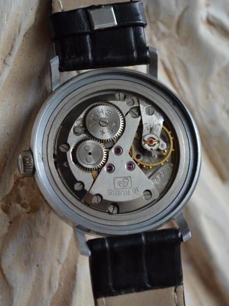

Ciekawi mnie skąd u tego Pana takie przekonanie, bo moim zdaniem oryginalności zegarka może być pewien tylko jego pierwszy i jedyny właściciel. Zresztą co do kilkudziesięcioletnich zegarków z Błonia, to bardzo trudno jest w ogóle mówić o ich 100% oryginalności, skoro w ślad za produkcją zegarków w naszym kraju, nie poszła produkcja części zamiennych i wielu zegarmistrzów przez długie lata uprawiało radosną twórczość przy ich naprawach i obsłudze.
A ja otrzymałem taką odpowiedź na stwierdzenie, że werk z Poljota:
"Witam. Oczywiście ze od Poljota jak wszystkie z Błonia (no prawie wszystkie). Zegarek jest oryginalny i nawet materiały źródłowe zdają się to potwierdzać (ksiązka W. Meller). Cóż mogłem zlecić wymianę mostka na jakiś który powszechnie uznaje się za pochodzący z błonia. I zrobić wynalazek jak zbigniew12 lub zegaryna (notabene ten sam gość) ale czy o to chodzi ? Z tego co wiem jest to wczesna wersja mechanizmu 2409 (bez podfrezowania) póżniejsze już je miały i były opisane też tak jak ten. Za tym z zegarek z ogromnym prawdopodobieństwem to oryginał Pozdrawiam andrzej ps przed Kopernikiem ludzie uznawali że słońce krąży w okół ziemi ............."

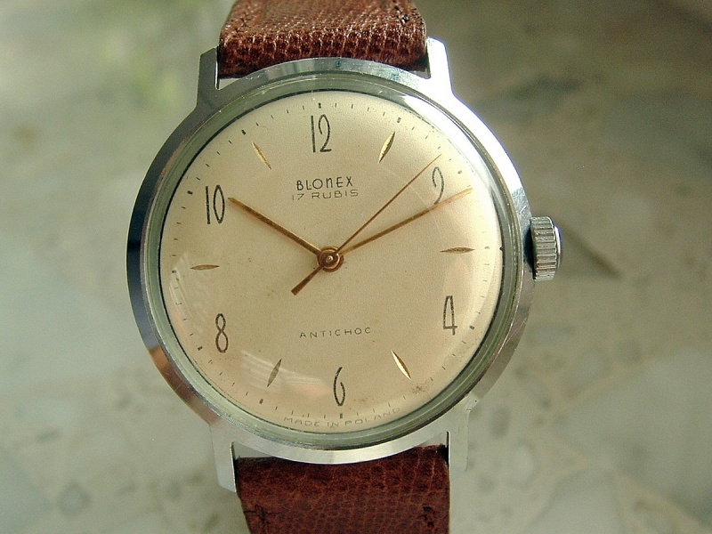

Swoją drogą Blonex był produkowany na export,  tarcza opisana  jest po angielsku dlaczego więc nie mieli napisać seventen na  mechanizmie ? Moim zdaniem jest to dosyć logiczne.
co do zegarka z aukcji - z cala pewnością  po fotkach można stwierdzić że na pewno był polerowany dekielek a co do reszty to nigdy się nie dowiemy i możemy mieć nadzieje i zawierzyć słowom sprzedawcy że może to być składak ale z "epoki"

Koperta tarcza wskazówki generalnie są poprawne, tego nikt nie neguje. Mechanizm jest przełożony i nie pasuje, natomiast tarcza i wskazówki - biorąc pod uwagę ich stan - choć poprawne to były nie umiejętnie wyjmowane i wkładane
acha czyli jeśli tarcza "wydaje" się za mała to jest prawidłowa ?
Gość Mateusz Dąbrowski
Inaczej - takie połączenie tarczy i koperty zostało skatalogowane jako faktyczny wyrób z Błonia - i tutaj sprzedający słusznie się powołuje na model 1220 z książki Mellera. Co więcej, jak spojrzysz na to zdjęcie, to faktycznie 1220 wydaje się mieć trochę mniejszą tarczę od innych modeli w tej samej kopercie. Tak czy siak problem tkwi w mostku, który jednoznacznie wskazuje na exportowego poljota, oraz w uszkodzeniach krawędzi tarczy oraz sekundnikach, które jednoznacznie wskazują na nieudolne zdejmowanie (inna sprawa, czy zostały przełożone z innego zegarka, czy tylko nieumiejętnie  zdjęte i włożone z powrotem do swojej koperty przy transplantacji mechanizmu).
Według doświadczonego kolekcjonera z którym konsultowałem kwestie oryginalności tego zegarka takie oznaczenie na mostku jak ma zegarek w aukcji wystepowało jakieś 7 lat po
zamknięciu fabryki w błoniach i było tylko w poljotach, więc z pewnością werk był przełożony, bardzo możliwe, że nie przez obecnego właściciela,

a ja pokaże obiecany zegarek mojego znajomego . Zegarek z zewnątrz wygląda zgodnie z katalogiem (nr 1204 - rys 3.26 na 33 stronie książki W.Mellera) ale środek już wskazuje na ingerencje (polski mostek a co do reszty mechanizmu się nie wypowiem bo nie znam się aż tak dobrze). Zegarek należał do ojca znajomego który był brygadzistą w Fabryce zegarków Błonie ale niestety nie żyje wiec nie dowiem się w jakich dokładnie okolicznościach znalazł się w jego posiadaniu (czy to składak z części zdobytych , czy normalnie kupiony - ale mostek został dodany w wyniku jakiejś naprawy )
dodaje poniżej fotki zegarka ( jak i tego z aukcji dla porównania ) - tez tarcza wydaje się za mała

Widac zarówno w Atlasie i Blonexie pokazanym  przez Treevila prześwity.
Obejrzałem swojego Blonexa ,też można się przyczepic.
Czy można się doczepic mostka z napisem 17 jewels?
Może tak,może nie /raczej tak ,ale pewników nie ma/.
Ja widziałem je w  kilku zegarkach z Błonia.
Wiadomo,brak części zamiennych ,a ruskich mechanizmów od groma.

Postaram się bazować na faktach; Jeżeli chodzi o poprzedni zegarek wystawiony na aukcji  ( Blonex z mostkiem 17 Seventeen ) to :
1. Koperta jest oryginalna
2. Tarcza jest oryginalna o średnicy 28 mm
3. Do tych kopert montowano dwa rodzaje tarcz o różnej średnicy: 28 i 29mm
4. Naturalną rzeczą jest wystepowanie w przypadku stosowania tarcz o średnicy 28mm lekkiego prześwitu pomiędzy tarczą a kopertą. Jest to zgodne z oryginałem
5. Dekiel jest zgodny z tym jaki montowano w tych rodzajach kopert.
6. Koronka jest zgodna z tymi jakie montowano w tych rodzajach kopert.
7. Wskazówki zgodne z oryginalnymi.
A teraz kilka słów na temat mechanizmu. Nie jest w 100% stwierdzone że ten mechanizm wystepował, był montowany w "polskich " zegarkach co wcale nie oznacza że montowany nie był. Istnieje duże prawdopodobieństwo że montowany nie był ale 100% pewności nigdy nie bedziemy mieli. Z powodu braku dokumentacji to wszystko tylko i wyłącznie hipotezy.
Mam wrażenie że często nadużywamy słowa "Oryginał". Oryginał wg. Słownika Języka Polskiego PWN to : rzecz oryginalna, niebędąca kopią, przeróbką itp. Jeżeli nie mamy 100% pewności to nie powinniśmy używać tego sformułowania.
I to jest wg. mnie jedyny błąd jaki popełnił sprzedający w opisie tej aukcji. Gdyby nie to niefortunne okreslenie to wszystko byłoby OK.
