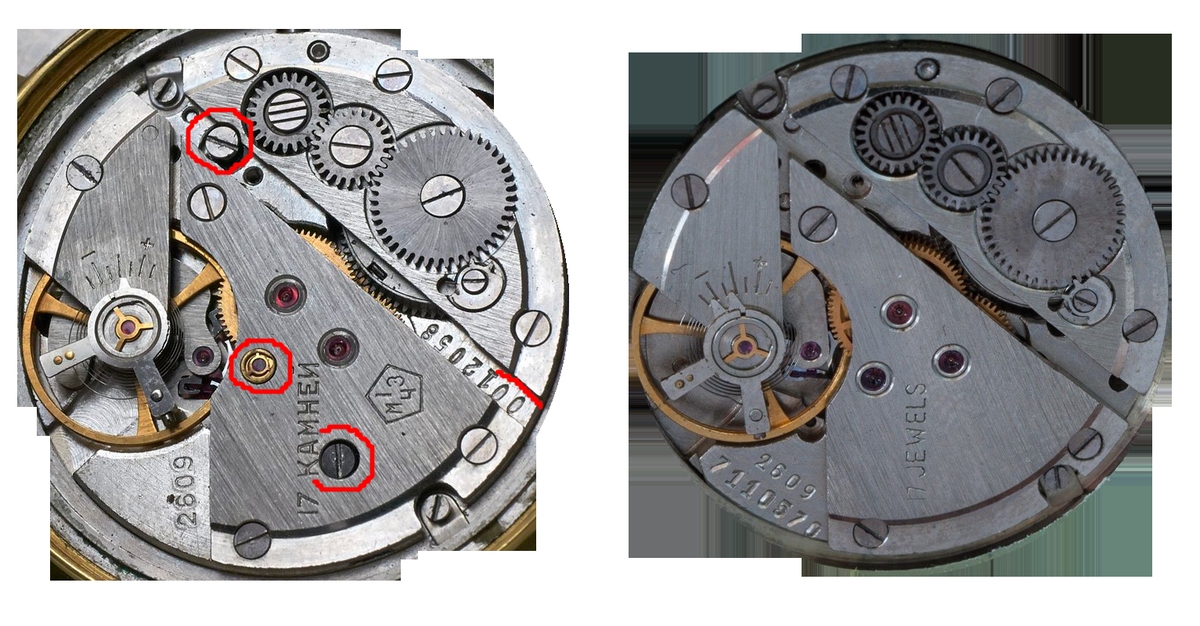

1.  Poljocil w cyrlicy z chyba nie za często widywanym 17 kamieniowym mechanizmem. Dekiel też opisany w języku rosyjskim. Czy wszystko z werkiem ok? Mostek balansu nie ma charakterystycznego 'schodka'. Przy okazji, jeżeli kolega kchrapek takiego szuka to wiedz, ze coś się dzieje :ph34r:
Mostek rzeczywiście może być z późniejszego okresu, brak schodka jest dziwny.
Natomiast sam mechanizm jest bardzo ciekawy, to rzadki, najwcześniejszy 2609, troszkę inny konstrukcyjnie od późniejszych modeli. Prawdopodobnie do produkcji weszło tylko kilkadziesiąt tysięcy egzemplarzy tej wersji - wszystkie numery seryjne, które widziałem mają format 00xxxxx (numery w szeroko znanej wersji werku idą już w miliony xxxxxxx).
I jeszcze porównanie najwcześniejszych 2609 do "standardu".
Najwcześniejsze werki serii 26xx to w ogóle ciekawy temat do analizy - oprócz manualnych wczesnych odmian były też ciekawe odmiany automatyczne. W pierwszym okresie produkcji pojawiły się bowiem 30-kamieniowe  automaty bez datownika - obecnie bardzo ciężkie do zdobycia (jeśli gdziekolwiek się pojawiają, to osiągają astronomiczne ceny). Wszystkie późniejsze automaty "30 jewels" miały datownik i występowały w dużo większym nakładzie niż pilotażowa seria. Czemu o tym piszę? Ponieważ nasuwa się skojarzenie, że w tych pierwotnych automatach bez daty były stosowane podobne mostki przekładni chodu, jak w egzemplarzu pokazanym przez Bahuone (z kamieniami nakrywkowymi na kole wychwytowym).
Co do płaskiego półmostka balansu- rzeczywiście występował on niekiedy w późniejszych "zwykłych" 2609. Z tym, że były co najmniej dwie wersje wykonania tych późniejszych werków:
1. Ze "schodkiem" czyli fazowaniem brzegów mostków.
2. Bez "schodka" - i tu najczęściej spotkać można półmostek balansu taki jak w werku Bahuone.
Te półmostki bez fazowania mają wysokość mniejszą niż pozostałe mostki w werku, co sprawia, że optycznie i wymiarowo pasują również do wersji fazowanej - i takie też kombinacje spotykałem (lecz nie wiadomo czy nie był to wynik przekładek).
Oprócz wspomnianych różnic w werkach 2609 występowały różne średnice śrub od "łapek" mocujących werk w kopercie/pierścieniu: w wersjach bez fazowania mostków śruby miały większą średnicę niż w werkach fazowanych.
