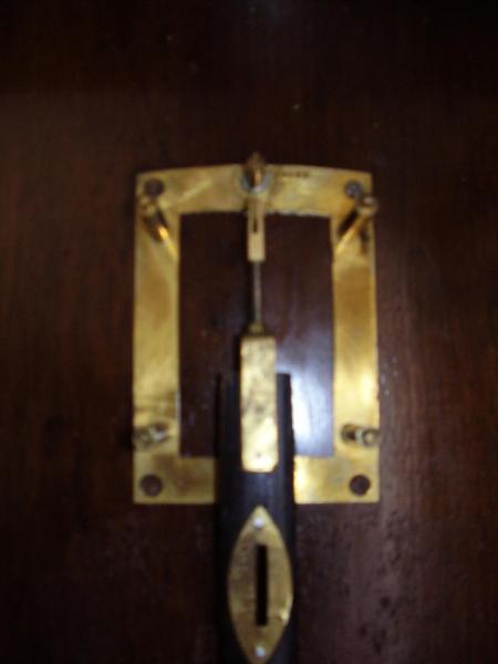

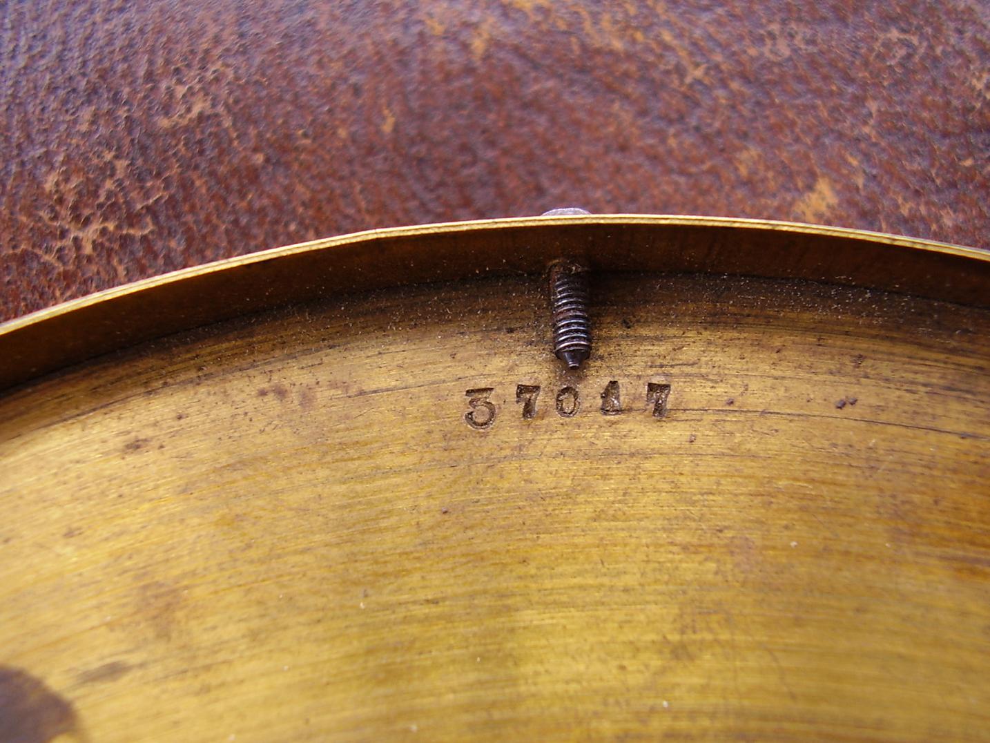

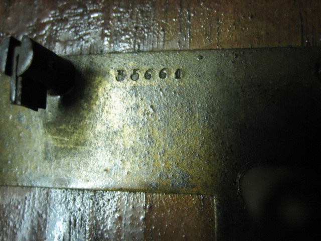

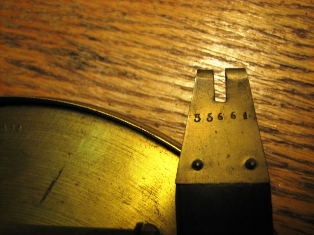

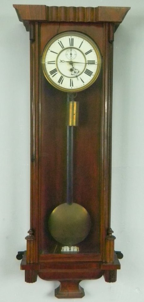

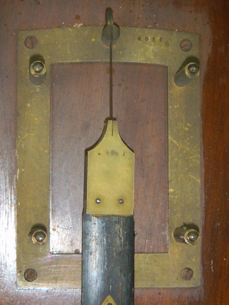

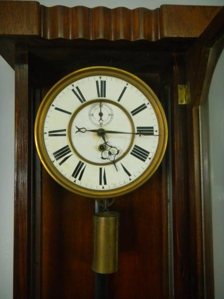

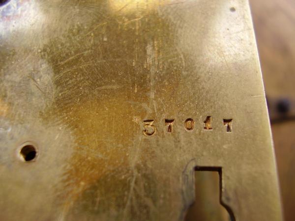

Proszę szanownych fachowców o informacje (przybliżone datowanie, kraj pochodzenia, producent) na temat zegara linkowego. Brak sygnatur, nr seryjny 37xxx wybity na płytach mechanizmu, mocowaniu oraz tarczy. Skrzynia wykonana z litego orzecha (broda fornirowana). Dziękuję i pozdrawiam
Opublikowano

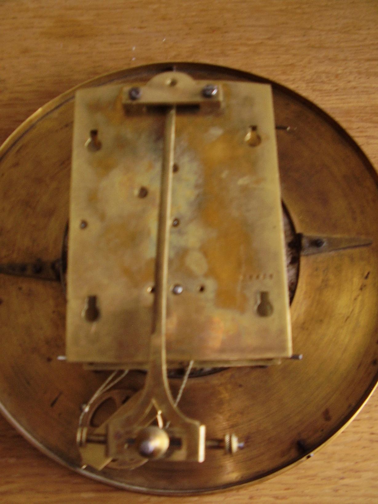

Mechanizm przypomina mi Rescha:
-charakterystyczne mocowanie bolca i śruby regulacyjnej (w moich Reschach jest identyczne)
-rozwiązanie mocowanie mechanizmu (ramka i bolce)
-sposób numerowania - numer na płycie (po prawej stronie a nie na dole płyty) i wieszaku.
- mosiężna blaszka z nacięciem pod bolec mechanizmu ma kształt ewidentnie "Reschowy"
Mocowanie wahadła (zawieszka) przerabiana.
Numer mechanizmu jest na tyle niski że istnieje możliwość iż to wczesny Resch jeszcze z Wiednia przed przeprowadzką do Ebensee .
Skrzynia stylistycznie to transitional. Obstawiam rok około 1860-1870 co zresztą nie jest sprzeczne z datowaniem wczesnych Reschy
Opublikowano
Wiedeński regulator z 2-giej połowy XIX wieku nieznanego producenta, zapewne z obszaru Cesarstwa Austro-Węgierskiego.
Spróbuj w trybie makro zrobić ostre zdjęcia numeru seryjnego na mechaniźmie i wieszaku. Może niektóre cyfry są składane z łuków?
Lity orzech na skrzyni? To raczej obłóg. Przyjrzyj się też plecom, czy nie ma dodatkowych otworów po innym wieszaku.

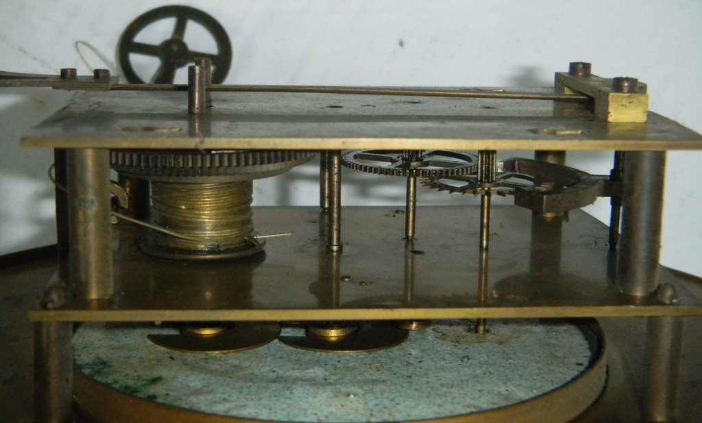

Może przednia płyta mechanizmu kryje jakieś informacje..

Omawialiśmy kiedyś podobny zegar. Również miał pewne cechy zegarów Resch (tutaj dyskusyjny był sekundnik - aczkolwiek od tamtego czasu widziałem jeszcze jeden werk Rescha weń wyposażony i krótka "omegowata" kotwica).

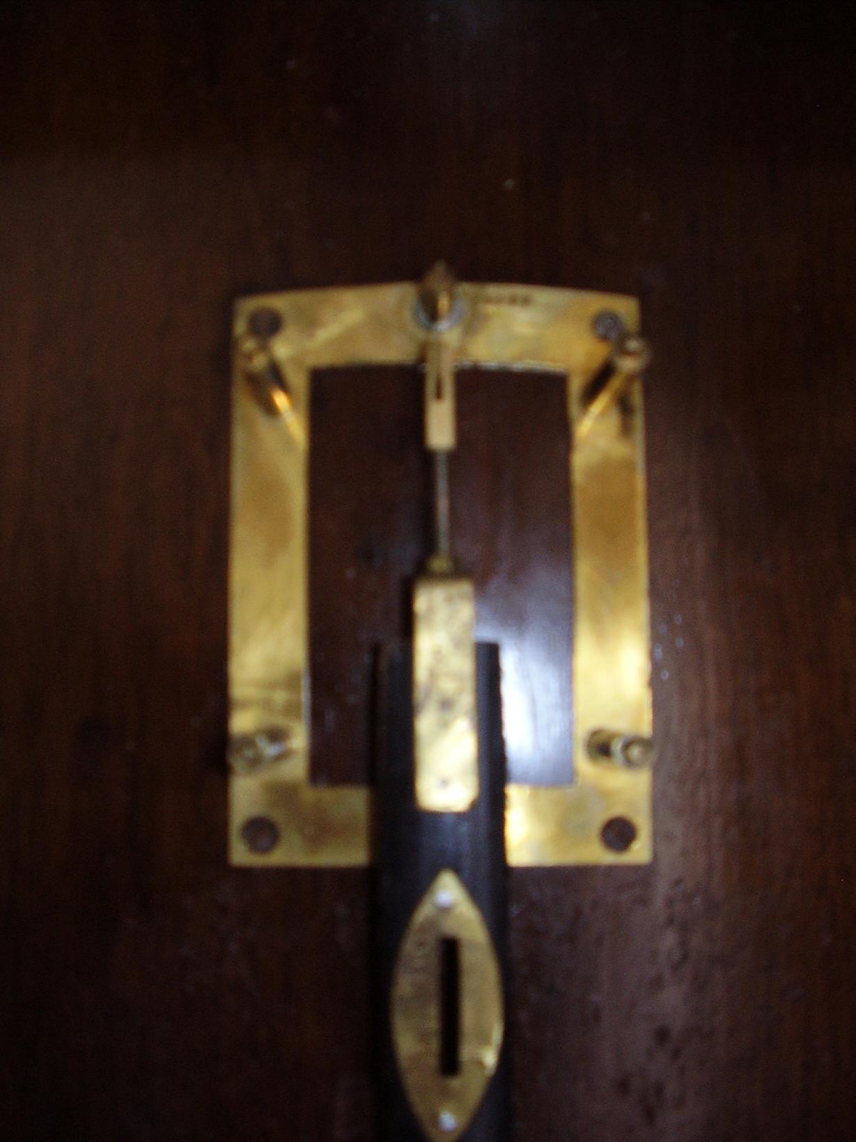

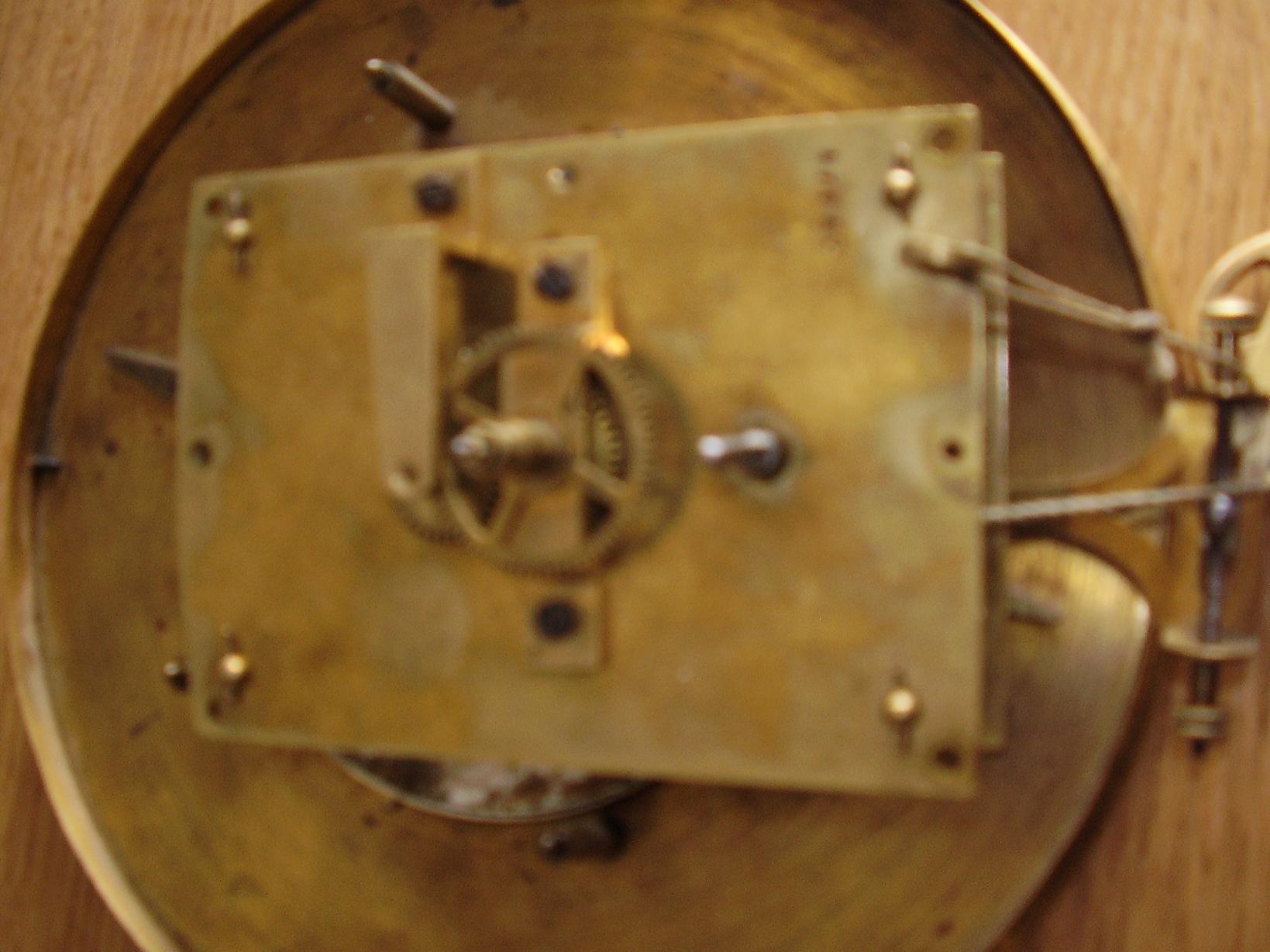

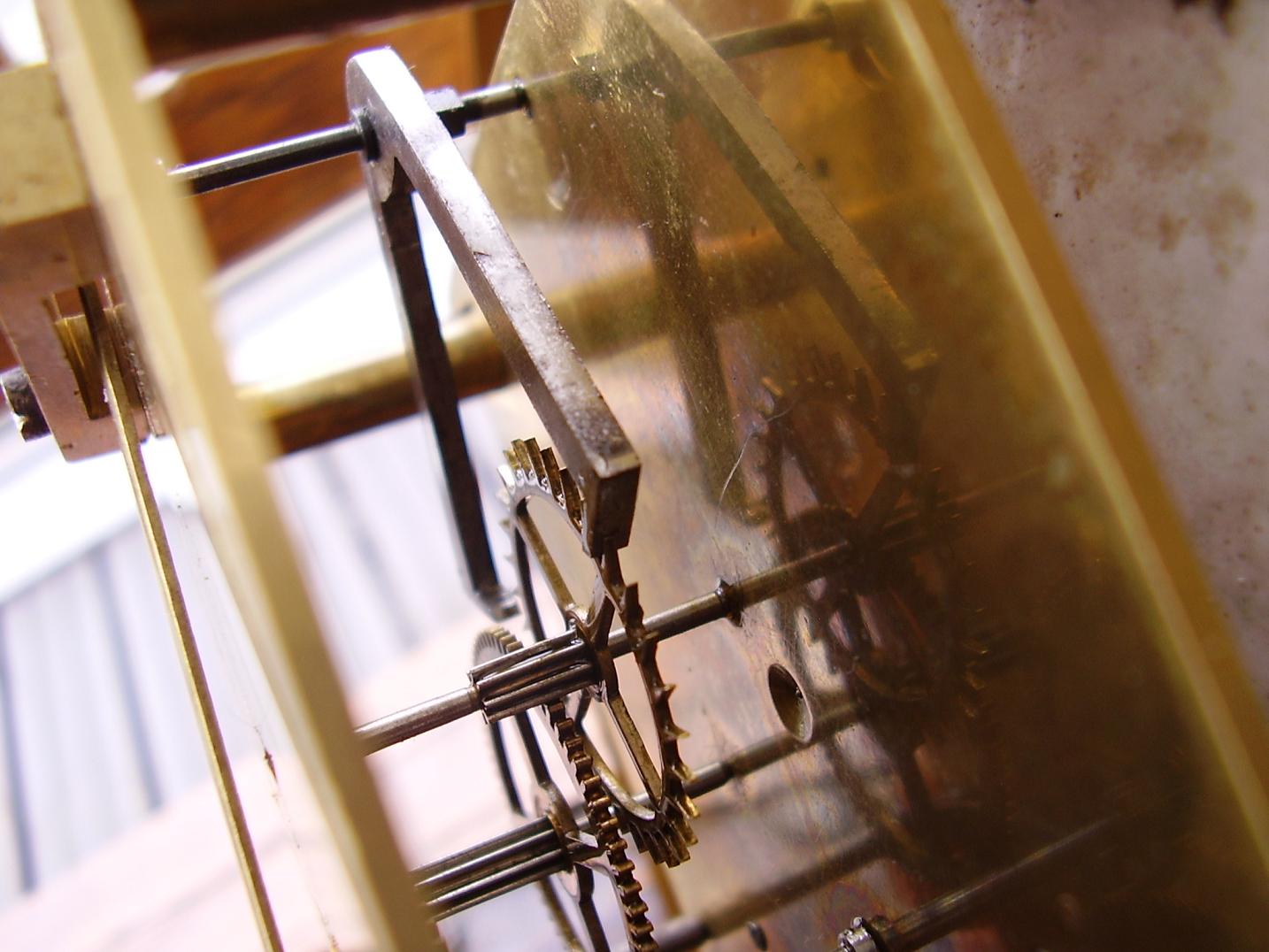

Dzięki za Wasze opinie. Kilka dodatkowych informacji i zdjęć:
Od góry:
- brak zwieńczenia górki (prawdopodobnie motyw kwiatowy jak w ludwiczkach) - jest listewka mocująca
- obie półki sosnowe wykończone listwami orzechowymi
- drzwi z litego orzecha
- broda fornirowana (ok 1mm)jak w starych meblach biedermeierach
- boki obłóg (ok 4mm)
- sterczyna dolna nowa (do wywalenia)
- plecy grube 10mm sosnowe fornirowane bez dodatkowych otworów z nowymi śrubami :(
- okucie górne patyka ewidentnie dorabiane i skopane
- reszta raczej oryginalna, zegar był prawdopodobnie w renowacji (naprawie) kilka lat temu

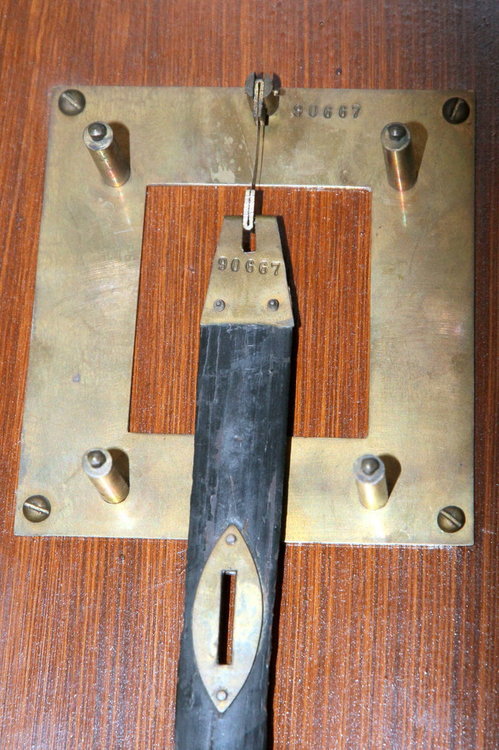

Witam wszystkich.
Po przeczytaniu tego tematu, że jestem właścicielem yaponyal * godzin Resch braci wykonane w 1869 roku.
Mam nadzieję, że szanowani eksperci potwierdzają moje przypuszczenia.
Pozdrawiam.
Siergiej.

Jak na Rescha to nie podoba mnie się kotwica, może on nawet nie jest wiedeński?

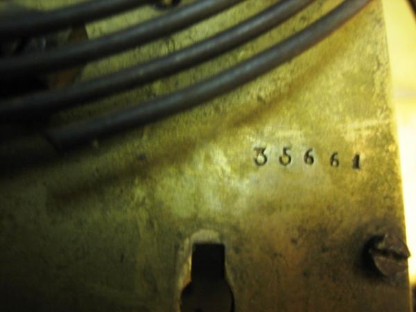

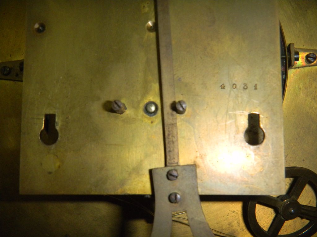

Opublikowano

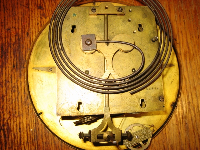

Czyli to też będzie Resch?
Niestety nie mam do niego skrzynki, jak mogła wyglądać?

Opublikowano
Kupiłem go kiedyś na terenie byłej CK monarchii. Chciałbym coś z nim zrobić.

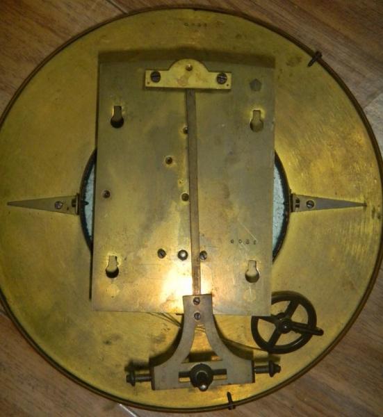

Opublikowano
Dobry wieczór.
Link http://www.clockaholic.com/GR_Notes/Clock_Gebruder_Resch_Story.htm
na zegar Numer seryjny 39633 Kotwica jest taka sama.
Szczerze.
Sergey.
В часах интересно не время, которое они показывают, а времена, о которых они могут рассказать.
Opublikowano
/Mały żarcik./ Kiniol, werki bez sygnatur skupuje niejaki Gibki Giboon z miejscowości Kazimierza Wielka. Zrobi z niego 100% Lenzkircha i nie będziesz miał problemu.:D
