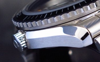

Mam rysę, chyba od guzika na mankiecie, na tej wypolerowanej powierzchni kopery:
Czy usunę ją ściereczką przywracając stan powierzchni "do sklepowego" czy porysują ją jeszcze bardziej tą ściereczką?
Czy  ściereczka pozostawia po sobie jakiekolwiek rysy, czy na lustro czyści bez żadnych rys?
Edytowane przez Mizu80
"Guzikową" usuniesz, tylko,
albo musisz być sprytny (nawinąć ja na zapałkę) albo bardzo precyzyjny inaczej (bo opuszek palca przecież się ugina i nie daje równomiernego nacisku), żeby nie wjechać na tą szczotkowaną / matową powierzchnię
Bo inaczej ta matowa szczotkowana zacznie robić się polerowana, albo co też niebezpieczne zniwelujesz krawędź ostrego przejścia z powierzchni matowej do polerowanej (czytaj, krawędź matu będzie wybłyszczona)
można powierzchnię szczotkowaną zabezpieczyć np taśmą holograficzną (bardzo mocne, w przeciwieństwie do zwykłych, duże problemy żeby przebić / zarysować taką nawet śrubokrętem) lub podobną (kwestia umiejętnego jej docięcia i przyklejenia).

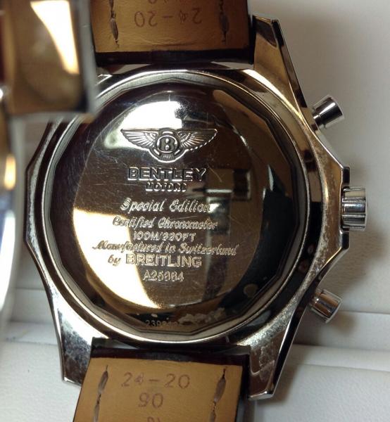

Tak na szybko znalazłem zdjęcia w sieci, zeby zobtrazowac dokładnie o co mi chodzi. Czy dzięki tym ściereczkom CAPE COD da się z takiego stanu:
przywrócić do takiego:
breitling-chronomat-frecci-tricolori-44-
Nie da się.
Nie da się.
 W woli uściślenia, ten górny zegarek na dekielku ma różne nierówności i - jak mi się wydaje - coś w rodzaju wżerów. Jednak mi chodziło tylko i wyłącznie o znajdujące się na nim te delikatne mikrorsyski (w sumie to chyba to zdjęcie nie odzwierciedla tego co chciałem pokazać :( ). Generalnie, to chodzi o to, że zegarek wypolerowany "na lustro" tak jak na tym dolnym zdjęciu po jakimś czasie łapie takie drobne mikroryski, które widać tylko jak się zegarek ustawi pod odpowiednim katem do światłą. Jednak ze względu na ich dużą ilość wydaje się jakby był trochę bardziej matowy. Dlatego po pewnym czasie chciałbym go ponownie wypolerować, żeby wyglądał tak jak na tym zdjęciu. Inaczej zadając pytanie, czy jeżeli koperta nie ma głębokich rys, to czy po wypolerowaniu tymi ściereczkami CAPE COD będzie wyglądać jak ten Breitling na dolnym zdjęciu?
