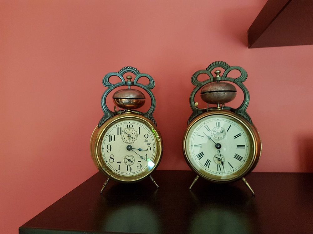

No i udało się doprowadzić dzwonek do względnie porządnego wyglądu. Poskładałem całość stanął sobie skromnie w rzędzie ... za piękny nie jest ???? ???? ???? ale dokładnie chodzi i w razie czego. No i na pewno obudzi... ????
Czasem lepiej powiedzieć coś, nie mówiąc NIC!  🤔
????Piękna kolekcja dziwnodzwonkowców , ale w Twoim wydaniu  to pewno dopiero początek????
Edytowane przez mechanik
Jest jeszcze druga strona półki ... ????

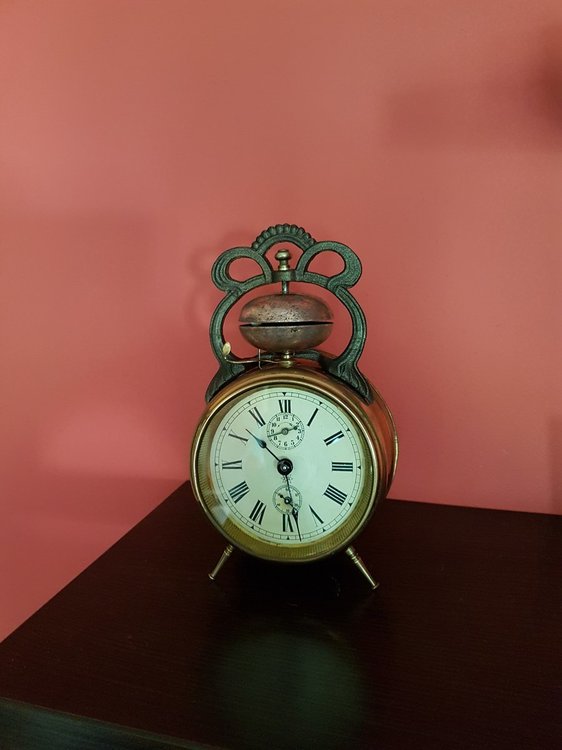

Po wielu latach poszukiwań "korony" do Junghans Militron i licznych apelach do Was niestety nadal nie udalo mi się  zdobyć tego elementu:-(
Nie mniej jednak dopóki nie zdobędę oryginału pomogła mi w rekonstrukcji tego egzemplarza technologia XXI w a mianowicie druk 3D. Znalazłem firmę, która zeskanowala posiadany przeze mnie oryginał i wydrukowala mi "koronę" na drukarce 3D. Efekt oceńcie sami. Budzik posiada ok 80% oryginalmego miedziowania więc zostal jedynie lekko przetarty chusteczkami CapeCode.Noi nadal oczywiscie poszukuje oryginału:-)

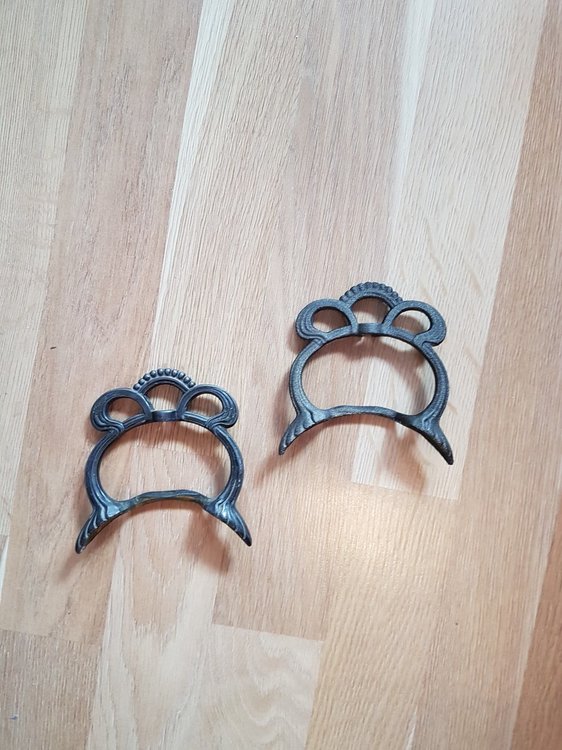

Oryginal vs kopia.
Przed malowaniem. Pomalowany a w zasadzie " zapruszony" z daleka czarnym matowym sprayem a następnie z jeszcze większej odległości minimalnie pryśnięty złotym sprayem. Zwróćcie uwagę jak sprey pokrył poprzeczne ślady druku.

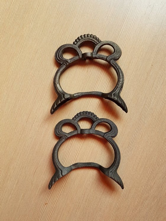

A tu dwie kopie 3D. Jedna w lepszej jakości druku druga w gorszej.

Z jakiego materiału jest oryginał? Skoro masz wzór, a kształt idealny do prostej, dwupołówkowej formy, to może odlać taką ozdóbkę?
Dla ciekawych koszt takiej usługi wyniósl mnie 100zł. Korona drukowala się 7h. Ale w mojej ocenie wyszlo super. Jestem bardzo zadowolony:-) po 10 latach budzik wyszedl z pudla przechodząc SPA u zegarmisttza.
Wydaje mi się, że to na 95% żeliwo. Wcześniej o tym myślalem ale nikt nie chcial się tego podjąć...

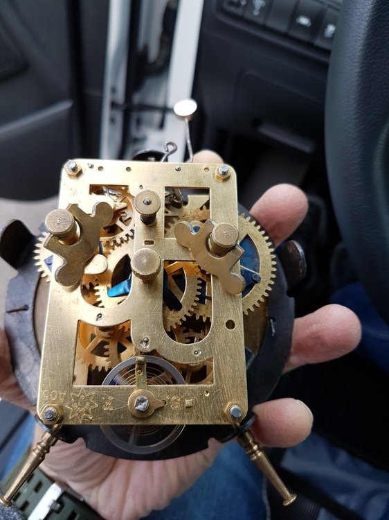

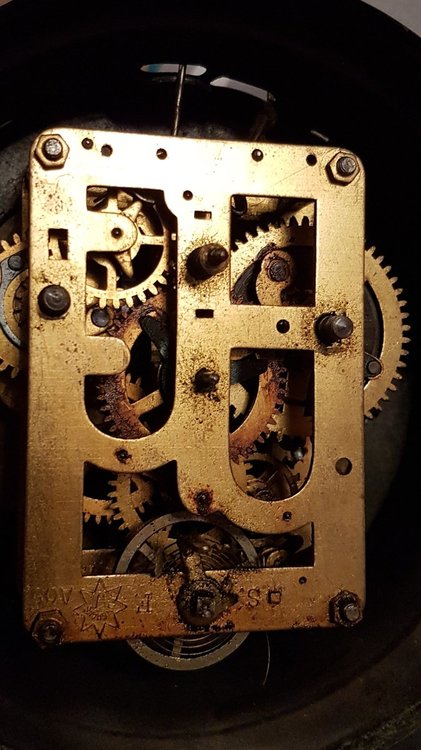

Mechanizm przed i po wizycie u zegarmisttza, który ocenil stan techniczny wręcz na idealny. Mówil, że ten budzik mało w swym życiu chodził. Stwierdzil, że to jeden z najlepszych pod względem technicznym egzemplarzy z mojej kolekcji...

Oryginal vs kopia......................................... Zwróćcie uwagę jak sprey pokrył poprzeczne ślady druku.
Witaj, skoro nie widzisz różnicy ;)  to masz rację po co przepłacać :).
Ja gołym okiem widzę różnice w cyzelunku wywinięć czy kulek na górze.
A tak w ogóle to Piotr miał rację. Prosta forma dwudzielna i mała odlewnia.
Na upartego można się samemu pokusić. Tygiel, kilka cegieł szamotowych, dobry palnik i trochę złomu mosiężnego.
A jak byś chciał być profesjonalistą to trochę silikonu zdejmujesz bardzo dokładną formę (uwaga potrafi nawet zdjąć odciski z dłoni - zależy jaki silikon).
Następnie model z wosku. Zalewasz masą formierską. I odlewasz metodą na "wosk tracony" najlepiej w wirówce.
W tym drugim przypadku możesz swobodnie uruchomić produkcję tak poszukiwanych detali.

Dalej nie znalazlem odpowiedzi z jakiego materialu ten druk zostal wykonany
Edytowane przez Kirsan
Druk wykonywany jest z czegos co nazywa sie chyba filament - jest to rodzaj tworzywa sztucznego przypominajacy plastik. Oryginal jak już pisalem żeliwo...

Odlew oryginalny z cynkalu. Gdybym miał taki element, to mogę zrobić kopie na wosk tracony... z cynkalu, mosiądzu czy aluminium...
z plastiku...

Drogi Kolego nie bierz "broń boże" tego jako atak na Twoją osobę.  Ale ......
Dostawienie plastikowej, pospreyowanej protezy nie można w żadnym stopniu uznać za rekonstrukcję.
Jak należy to zrobić wskazał ogólnikowo Piotr a ja tylko rozwinąłem jego uwagę.
Tym bardziej że jak sam piszesz jesteś w posiadaniu oryginału z którego swobodnie można zdjąć formę.
Zapewniam Cię że pierwotnie taką samą technologią wykonywano kopie zawiesi do budzików czyli był wzór i robiono formy do kopiowania.
A jakość tych odlewów była znacznie lepsza niż to co Ty prezentujesz.
Na forum jest kilka osób które mogą Ci pomóc w odlaniu tego elementu, ale raczej zapomnij że zrobią to za 100 PLN.
A co do techniki druku 3D to może rzeczywiście jako pierwszy zasugerowałeś zastosowanie jej w tym wątku. Ale zapewniam Cię
że nie jest ona ani tak nową techniką (no może przez to że drukarki trafiły pod strzechy to trochę potaniała) i że już chyba z dwa lata
temu pisali na tym forum  Koledzy o wykorzystaniu druku 3D przy produkcji ażurowych tarcz do zegarków. I były to tarcze drukowane w metalu.
Tak więc jeszcze raz nie gniewaj się ale moim zdaniem nie tędy droga do właściwej rekonstrukcji.
Roman
Jeśli udostępnisz mi oryginał, to odleję Tobie element z metalu za free...
