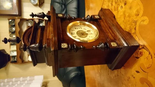

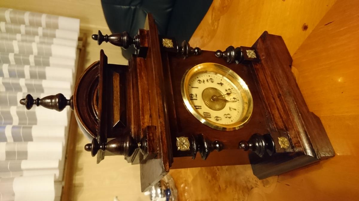

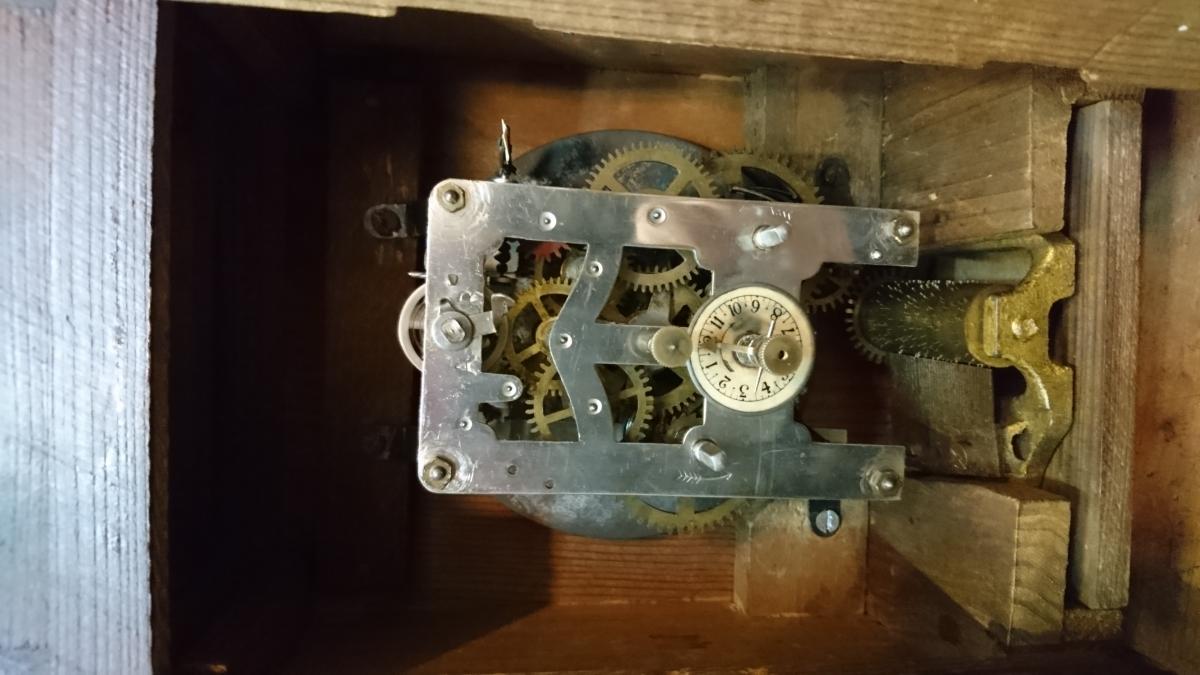

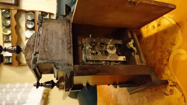

W zasadzie to nie wiem czy to jeszcze budzik czy zaliczyć go do inszej kategorii :D tyle tylko że zamiast dzwonka jest pozytywka z "Santa Lucilia" .Ale mechanizm i nastawianie typowo budzikowe , tylko....brak wyłącznika pozytywki i jak zaczyna kląskać to do końca sprężyny! Firmy mechanizmu jeszcze nie szukałem ,a trzeba pewnie będzie po wymiarach płyt...ale odratowany z ruiny wygląda całkiem fajnie :)
Jasne, że budzik. Uroczy. Podaj proszę wymiary. Masz może fotografie sprzed renowacji?
Jakoś tak zacząłem go robić spontanicznie że nie zrobiłem mu zdjęć przed,ale na szczęście w worku nie brakowało elementów i wymagał posklejania i dotoczenia jednej sterczynki,w mechaniźmie zniszczony włos i oczywiście mycie i smarowanie ,pozytywka fajna i kompletna tylko denerwuje mię ten brak możliwości przerwania gry :)
A tak to fajny, nieskomplikowany zegar do odnowienia.Nie robiłem go na "igłę" niech wygląda na swoje lata , nie był też to wyrób najwyższych lotów.... ;)
Płyty mają wymiar 62 x 102
A faktycznie brakuje mu mosiężnych aplikacji w narożnikach przy tarczy,zostały jakieś smętne połamane resztki  to kiedyś uzupełnię .....

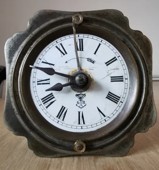

 Witam wszystkich
Może kieruje zapytanie w złym miejscu ale wtedy proszę przekierować mnie w odpowiednie :-)

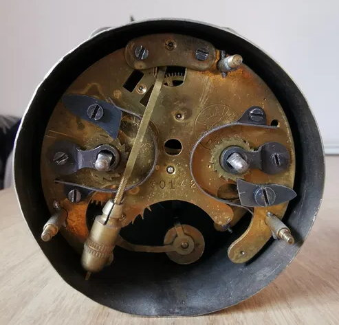

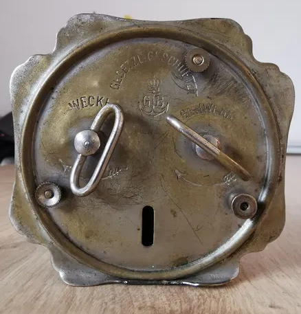

Interesuje mnie zakup budzika podróżnego GB. Ma dość niski numer seryjny zaczynający się od 30...
Wrzucam zdjęcie mechanizmu
Pytanie w jakich latach były produkowane? Możliwe, że to dobry falsyfikat/składak nie warty uwagi?
Wedle tabeli byłby to około 1858 rok
Z góry dziękuje za pomoc i wsparcie
Edytowane przez Winter_Solider
Nie byłby. Poczytaj na forum.

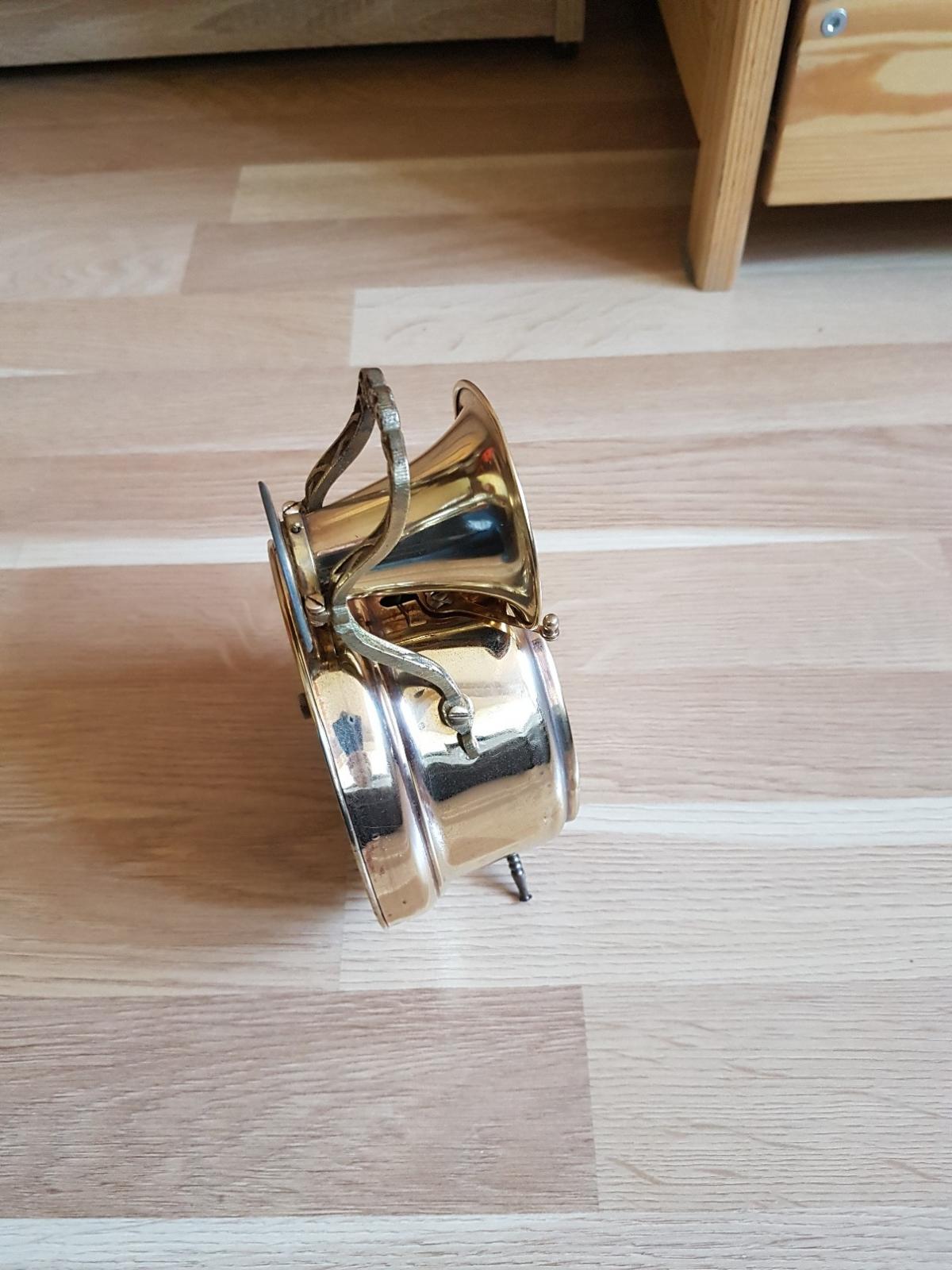

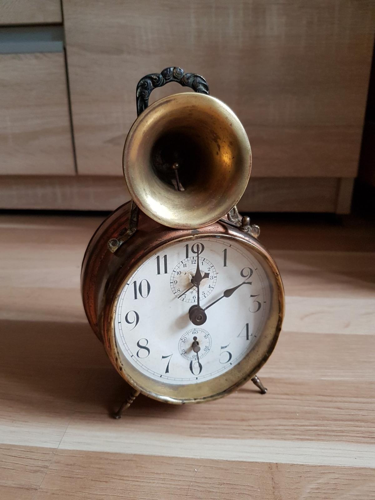

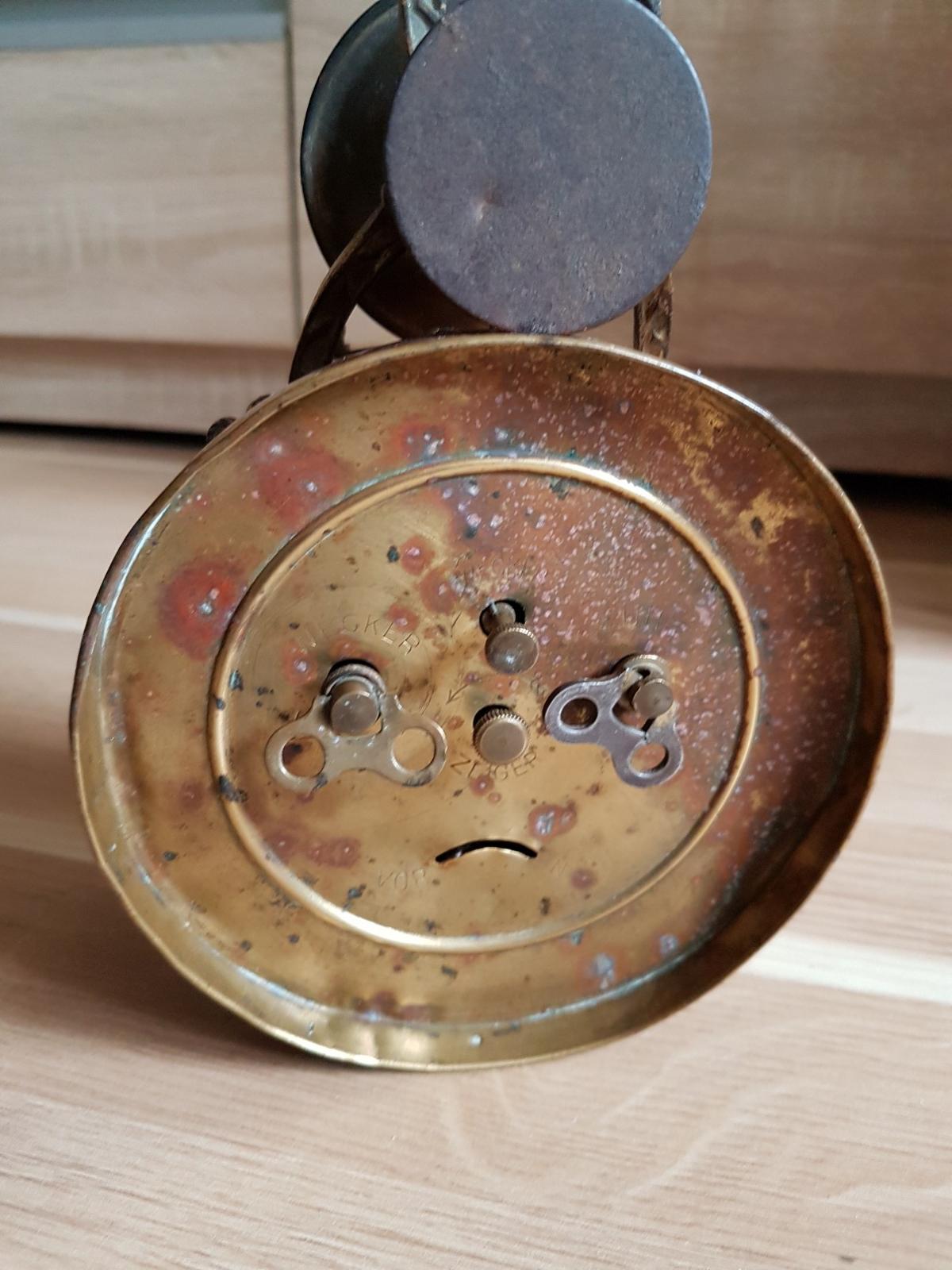

Także pobudze Was do działania przedstawiając efekty "przed i po" budzika Hau Phonos, ktory niedawno prezentowałem. Środek Akra, ktory mi poleciliście spisał się wyśmienicie.
Niby powinniśmy mieć więcej czasu ,ale chyba daje znać wiosenne osłabienie :D  A Phonos  wygląda świetnie !
 Tylko trochę szkoda tej miedzi...
Tak Kasiu zgadza się. Szkoda moedzi. Zawsze ją oszczędzam. Ale tu naprawdę była tylko i wyłącznie w miejscu uchwyconym na foto. Reszta tragedia. Jakieś plamy. Tak jak np widac na deklu
Rozebrać
 Siarczan miedzi oraz 12 wolt stałego ( 6 lub 9 wolt) i miedź będzie nałożona :)
