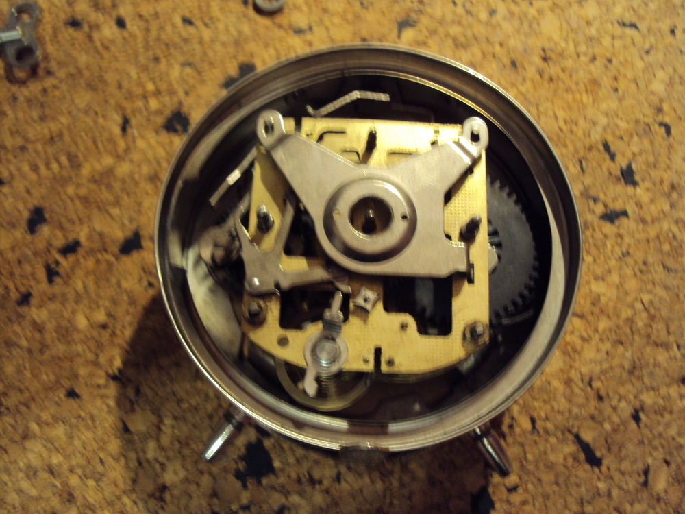

Czy zmniejszę ten luz dokręcając śrubki oznaczone strzałkami?
W sumie, to tę na dole ( od strony tarczy ) chyba najlepiej lekuchno ruszyć

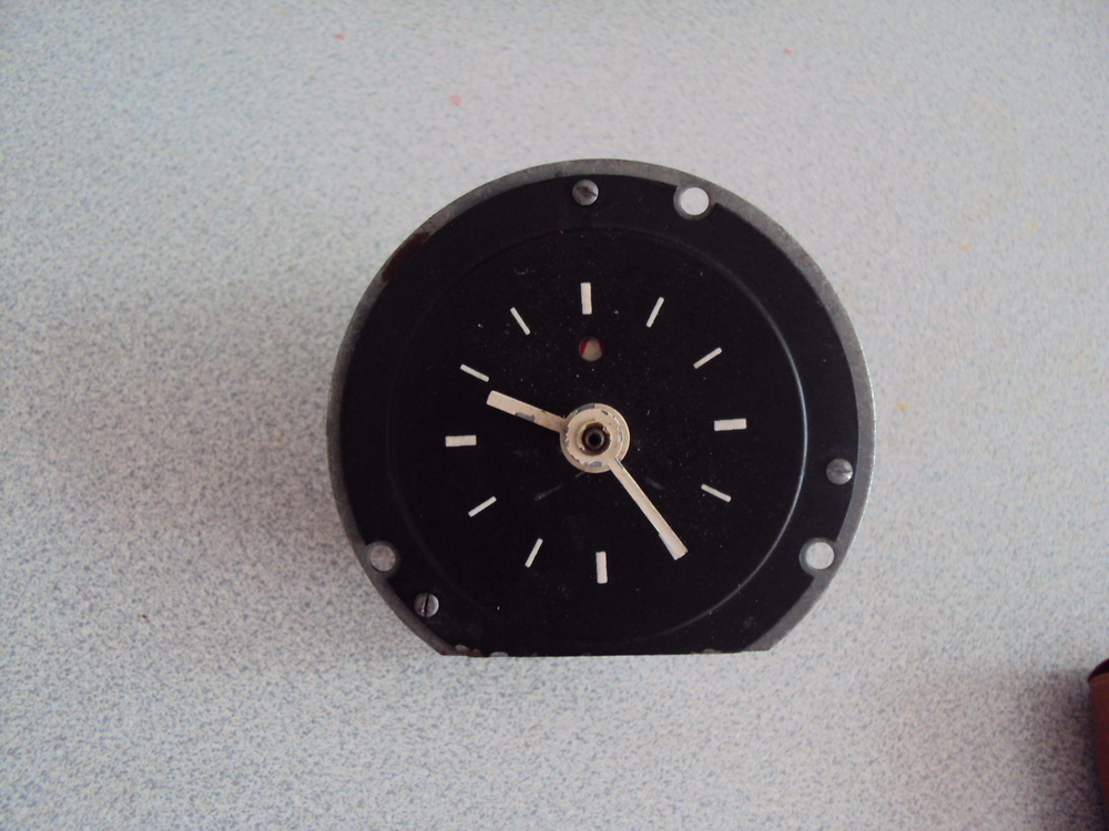

W tym ośmiodniowym Poltiku okrągła tarcza obraca się pod cyferblatem.

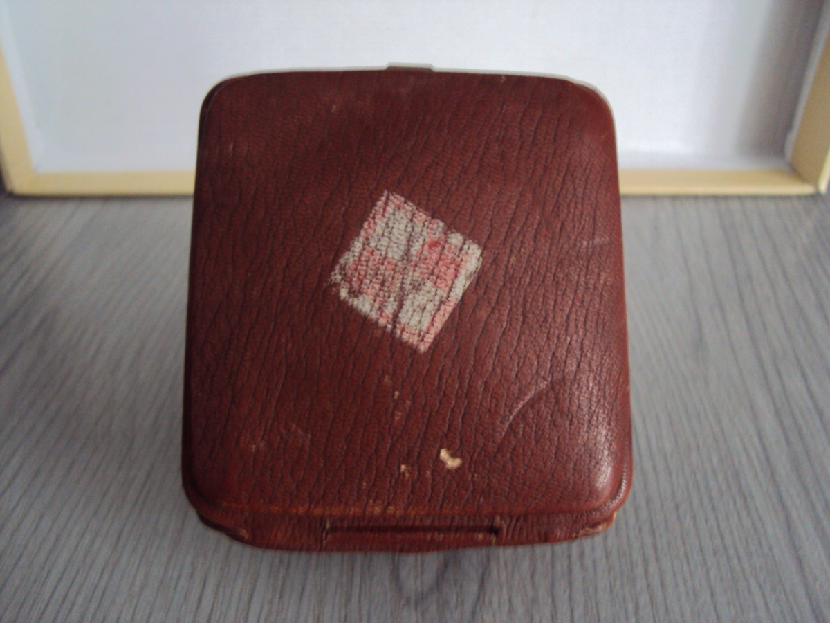

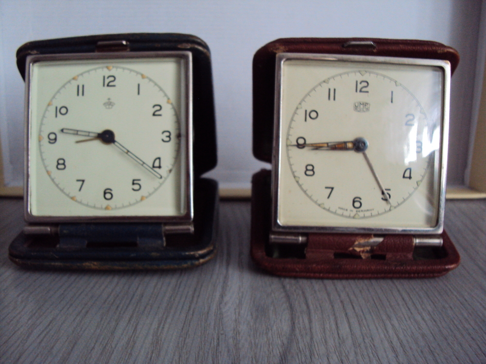

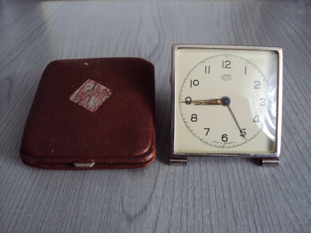

Przykład regulaminowej Ruhli. Wyściółkę ma z zielonego płótna. Czarny Thiel należał do zakonnicy.
 radziłbym zacząć od dolnej..
 górna jest "zespolona" = dokręca również regulator....
Potem niechcący , przestawiajęc regulator luzować śrubę...
 Miałem tak w "angliku" dlatego przestrzegam...

Delikatnie i z wyczuciem. Jakiś luz wzdłużny musi zostać..
Tak  z wyczuciem, lekki luz rzędu 0,05 mm powinien pozostać . Ja osobiście daje ciupinkę oleju Moebiusa na ostrza osi ...
Ps . tak na moje oko to masz spory luz - faktycznie 😉

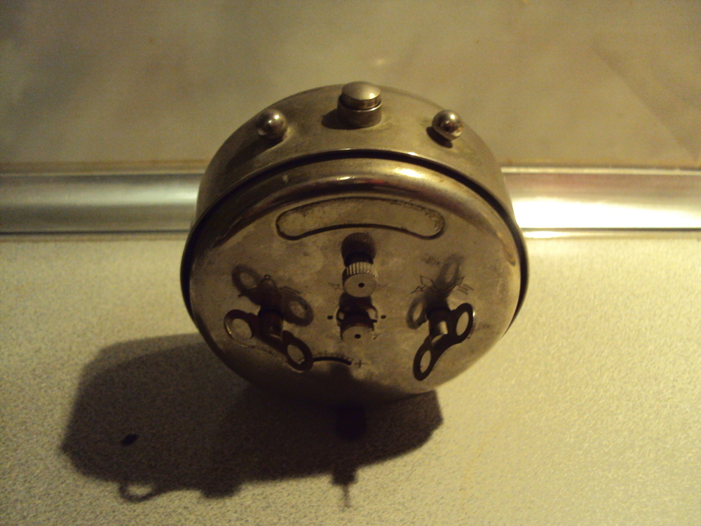

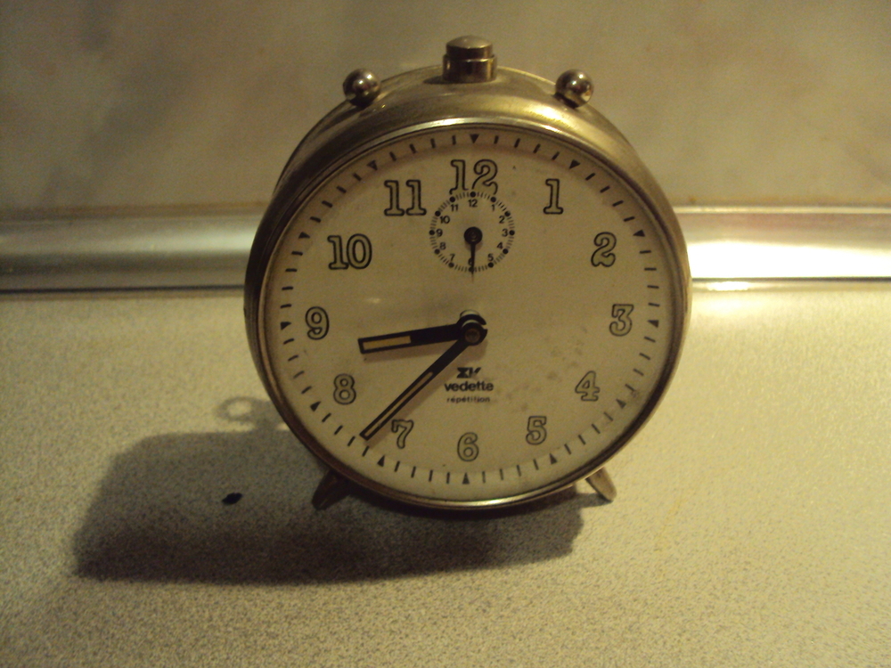

Nawet coś takiego, jak fakt przejęcia całej produkcji Junghansa w 1976 r. jest dla wielu zaskoczeniem. W tamtych czasach była to po prostu tajemnica handlowa.
Po co na nasycony rynek polski w latach 1975 -80 produkcja 1 500 000 budzików rocznie? [Z. Mrugalski, s. 40].

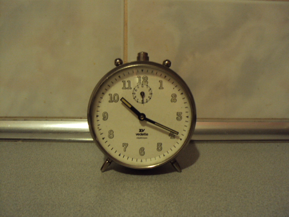

Kolekcjonerzy kupując francuski budzik Vedette z l. 80, nie zdają sobie sprawy, że został wyprodukowany w Łodzi i ma werk Junghansa. Werk jest prosty do rozszyfrowania, ale miejsce produkcji? Oficjalnie Francja. O współpracy z Vedette , s.41.
Na zdjęciach  , oficjalnie budziki  francuskie z 1981 r. i  2008 r., z mechanizmami Junghansa.
Budzik z mechanizmem Junghansa, z sierpnia 2008 r., kiedy już w 2007 r. sąd ogłosił upadłość.  zakładu, ale kontynuował on produkcję przy zatrudnieniu ok. 85 osób, s. 46, jeszcze na początku 2009 r., czyli krótko przed oddaniem ksiązki do druku. Oficjalnie produkcja budzików  Poltik zakończyła się w 2001 r. kalendarium, s. 47. Czyli francuski budzik Vedette, ( z mechanizmem Junghansa), z sierpnia 2008 r. nie koliduje generalnie z produkcją ogólną w Poltiku. To są fakty a nie gdybanie.
Do przemyślenia. Marek
